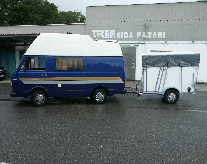

Hallo Leo,
Da gebe ich Ulli und Andre recht,wenn du das Eqipment nicht hast dann kannst du auch Walzen.
Ich würde dir einen 1K (komponenten) LKW Lack empfehlen.
Damit habe ich meinen Sveni lakiert allerdings mit Pistole.Wenn du es gut machen willst ist die Vorarbeit das wichtigste.
Es ist allerdings eine SCHWEINEARBEIT den ganze LT zuschleifen spachteln und fillern.
Ich stell dir mal ein Bid von meinem Sveni ein ,ist LKW Lack.
Gruss Hans :grin:
