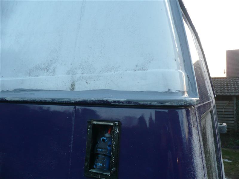

Well........ im ersten Teil Deiner Antwort gebe ich Dir vollkommen recht, das ist Pfusch
Aber alles flicken dort ist Pfusch, Dach ab, richtig schweissen und dann professionell behandeln.... dann hält das auch.
Im zweiten Teil ....... nun ja, da habe ich eine andere Sichtweise:
Weg mit der scheiss Regenrinne, kein Sika, das taucht nicht, sondern "Dekalin" "Pantera" oder "Weicon 310M" nehmen, damit die Regenrinne dicht machen, schön schräg verschmieren...... wo kein Wasser steht, kann keines eindringen.
P1000814 (Medium).JPG (47.77 KiB) 5138-mal betrachtet

Moin, also ich hab meine Regenrinne geschweißt. Allerdings muß man einige Dinge beachten. Das Sikaflex entfernen, Bleche habe ich nicht gebogen sondern die Löcher einfach zu geschweißt. Schün versiegeln und wieder mit Sikaflex oder anderen Dichtungsmassen verschließen. In meiner Regenrinne steht nie Wasser drinn, weil meine Wasserabflüsse immer frei sind.
