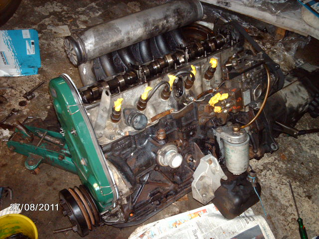

Der Motor oder genauer gesagt der Motorblock ist Mitte August mit einer Woche Verspätung bei mir angekommen, in einem unglaublichen Zustand: Verdreckt bis zur Unkenntlichkeit, mit mehreren abgerissenen Schrauben, einer Volvo- Ölwanne und einer (Volvo-) Lichtmaschine als "Geschenk" dieser ebenso verdreckt wie der Motor. Auf allen zeigten sich Ventilabdrücke, was auf einen (oder mehrere) Zahnriemenrisse hinweist. Am Schlimmsten ist die Riefe die der Verkäufer auf der Dichtfläche zum Zylinderkopf verursacht hat, auuserdem musten 4 Froststopfen ausgetauscht werden. Nie mehr kauf ich unbesehen einen Motor! Immerhin sind die Kolben schon die letzte Übergröße, er wurde also schon mindestens ein mal überholt.
Ich habe die abgerissenen Schrauben so gut es ging ausgebohrt, den Motor gesäubert, die Froststopfen getauscht und ganz vorsichtig die Riefe auf der Dichtfläche so gut es ging mit Schmirgelleinen ausgeschliffen.
Den Motor dann zusammengesetzt, Steuerzeiten und Förderbeginn (dank eurer Hilfe auch auf den richtigen Wert) eingestellt und eingebaut. Unten ein Bild vom fast fertigen Motor.
Heute ist er zum ersten Mal gelaufen, nicht besonders schön und mit ordentlicher Rauchentwicklung, ich kann nicht sicher sagen ob es weisser oder blauer Rauch ist. Hoffe natürlich blauer, weil da war ja noch die Riefe auf der Dichtfläche und die Sorge dass die Kopfdichtung das doch nicht ausgleichen kann...- hat mit so was schon mal jemand von euch Erfahrung gesammelt?
Ansonsten klingt der Motor gesund, soweit ich das als LT- Neuling bewerten kann. Morgen wird die Kopfdichtung nachgezogen und der noch übrige Rest zusammengebaut. Dann sollte es erst mal zum TÜV gehen.
