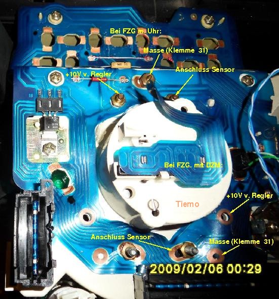

Da hilft nix, Radio raus, Tachowelle ab, Kaltstartbeschleuniger ab, sämtliche Schalter abstecken (Lichtschalter, Leuchtweitenregler, Warnblinker, Nebellicht, Scheibenheizung, Lüftung), Heizungsknöpfe an den drei Hebeln abziehen, Kabel für Zigarettenanzünder abmachen, die Vielfachstecker zur Leiterfolie (1x 8-polig, 1x 14-polig) abziehen, die 4 Schrauben an den Ecken rausdrehen und schon :lol: kann man die Armaturentafel rausheben. insbesondere die Vielfachsteckern an den ganzen Schaltern und die zur Leiterfolie sind nach den ganzen Jahren oft so gut wie nicht ab zu bekommen, man sollte Verbandszeug parat haben...
Im Wiki ist ein Foto von einer Leiterfolie: Bild
Das ist zwar die Version ohne Drehzahlmesser, sondern mit Uhr, aber da sitzt lediglich das Temperaturinstrument oben mittig. Bei dir sitzt es unten nach rechts versetzt, auf dem Bild erkennst du, dass auch bei den anderen Versionen die Befestigungslöcher dafür vorhanden sind. Diese Muttern sind bei dir vermutlich lose. Dass die Leiterfolie selbst defekt ist, gibt es zwar auch, aber seltener (immerhin bekommt man sie noch als Ersatzteil für schlappe 70 Euronen).
