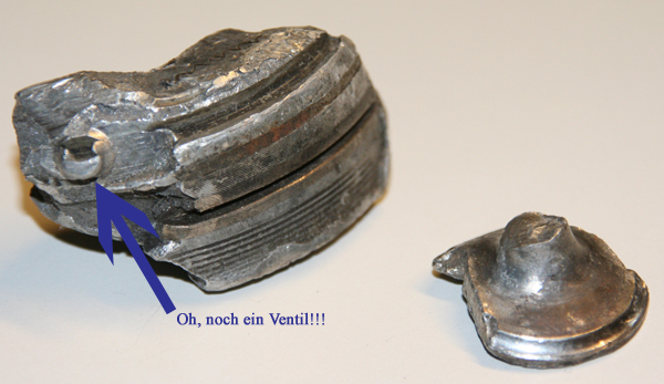

Wenn die Motorsteuerzeiten auch nur einen Zahn neben dem Optimum liegen, wird es teuer und Euer erster Dreher am Zündschloss startet bei Euch die Suche nach einem neuen Zylinderkopf - evtl. auch ein Austauschmotor.
Ich weiß, wovon ich da rede un meine Steuerzeiten lagen nicht so ganz genau, aber auch nicht mal eine ganzen Zahn daneben. Ich bin mit dieser Fehleinstellung der Motorsteuerzeiten noch 800 KM gefahren, bevor die Kolben und Venile so aussahen.

Kommt man beim LT mit der Hebelverlängerung zum lösen und festziehen der Zentralschraube auch von oben dran, oder muss der LT ausreichend hoch angehoben werden ??
Jipp, das geht, ist Platz genug, wenn der Lüfterkram abgebaut ist.
