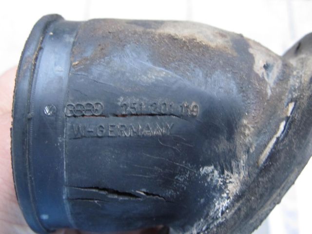

Suche die Teilenummer für den Gummistutzen beim Tankstutzen.
Habe mit versehen Benzin statt Diesel getankt und mußte dann den LT vorne aufbocken und schräg stellen und dann den Blechring hinter dem Tankdeckel abschrauben - dann das Plastikrohr aus dem Tank ziehen und den "Misch-Masch-Sprit" ablassen. Dabei bemerkte ich dass der Gummi der auf dem Plastikrohr sitzt und hinter dem Tankdeckel ist, ganz spröde ist.
Wäre super wenn mir jemand die Teilenummer mitteilen könnte - am besten auch noch die Teilenummer des Gummirings in Tank in welchen das Rohr eingesteckt wird.

Re: Teilenummer Gummistutzen Tank gesucht
Beitragvon Richard Kuderer » Donnerstag 13. September 2012, 19:30
Auf jeden Fall kann es zu Geruchsbelästigung im inneren des LT kommen wenn die Dichtung defekt ist
- meine hat die aufgedruckte Teilenummer 251 201 119
Beitragvon erazer13 » Donnerstag 13. September 2012, 20:14
uiiiiiiiii ... der Thread ist steinalt. :roll:
Nun bin ich auch schlauer wie damals.
Teilenummer ist 251 201 119 wird aber auch als 251 201 119D bei ETKA angeführt.
Hier wurde damals diskutiert bei welchem Teil die Dichtung dabei ist.
Es ist aber so dass das ganze Teil aus Gummi ist. ;-) Deshalb ist auf dem ETKA Bild dies nicht ganz ersichtlich.
Teil ist übrigends noch verfügbar und ist nicht teuer.
Einbau ist auch nicht kompliziert aber das Rohr muss aus dem Tank heraus weshalb diese "Operation" nur bei wirklich leerem Tank durchgeführt werden sollte.
mfg - Martin
Beitragvon Richard Kuderer » Freitag 14. September 2012, 09:13
Ich hab den Teil gewechselt, indem ich den Schlauchbinder mit dem Dremel durchgeschnitten hab, (da man ja mit einem Schraubendreher nicht rankommt und ein Sechskant nicht da ist), Gummiteil gewechselt OHNE das Tankrohr aus dem Tank zu ziehen, beim Einbau einen Schlauchbinder mti 7bener sechskant verwendet und mit einer kleinen Ratsche(für die Ösis) (Knarre für die anderen:-)) festgemacht!

Beitragvon erazer13 » Freitag 14. September 2012, 23:29
Also ich habe das Tankrohr immer ausgebaut.
Der Gummi sollte ja ohne Spannung und sauber wieder an der Karosserie anliegen und dicht sein.
Wie auch beim Rohr welches in den Tank geht auch da ist ein Dichtring aus Gummi drin.
Das Rohr ist ja nur gesteckt.
Tip: wenn der Gummistutzen raus ist gleich auch das Karosserieblech innen und außen konservieren und Rrückseitig am Besten zudem noch mit etwas Fett einschmieren. :TOP:
