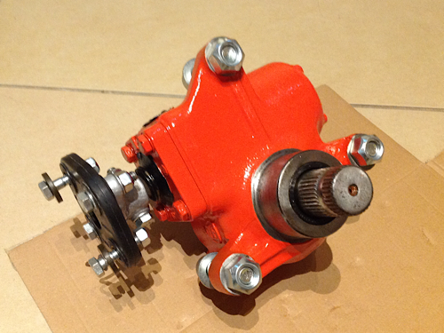

Ich habe noch ein mit allen Dichtungen saniertes und lackiertes Lenkgetriebe 281415049 B
Habe es alles Oktober 2018, siehe Bilder, damals gab es auch noch die Original Ersatzteile (Dichtungen) siehe Wiki, aufwendig saniert und bin damit vielleicht 3000km Autobahn, unter anderen zu Tiemo gefahren. Habe dann vor einem halben Jahr auf Servolenkung umgerüstet und habe das Lenkgetriebe hier noch liegen.
Hardyscheibe, Dichtungen, wie gesagt, siehe Wiki, alle Schrauben und ne neue Ölfüllung, alles neu und dazu alles äußere aufwendig geschliffen und mit Lackerpistole und hartem 2K SchlepperLack in Hako Rot lackiert. Das Lenkgetriebe wurde NICHT geöffnet und funktioniert einwandfrei.
Wenn du es also haben möchtest, darfst du Dich gerne melden, ich benötige es nicht mehr.

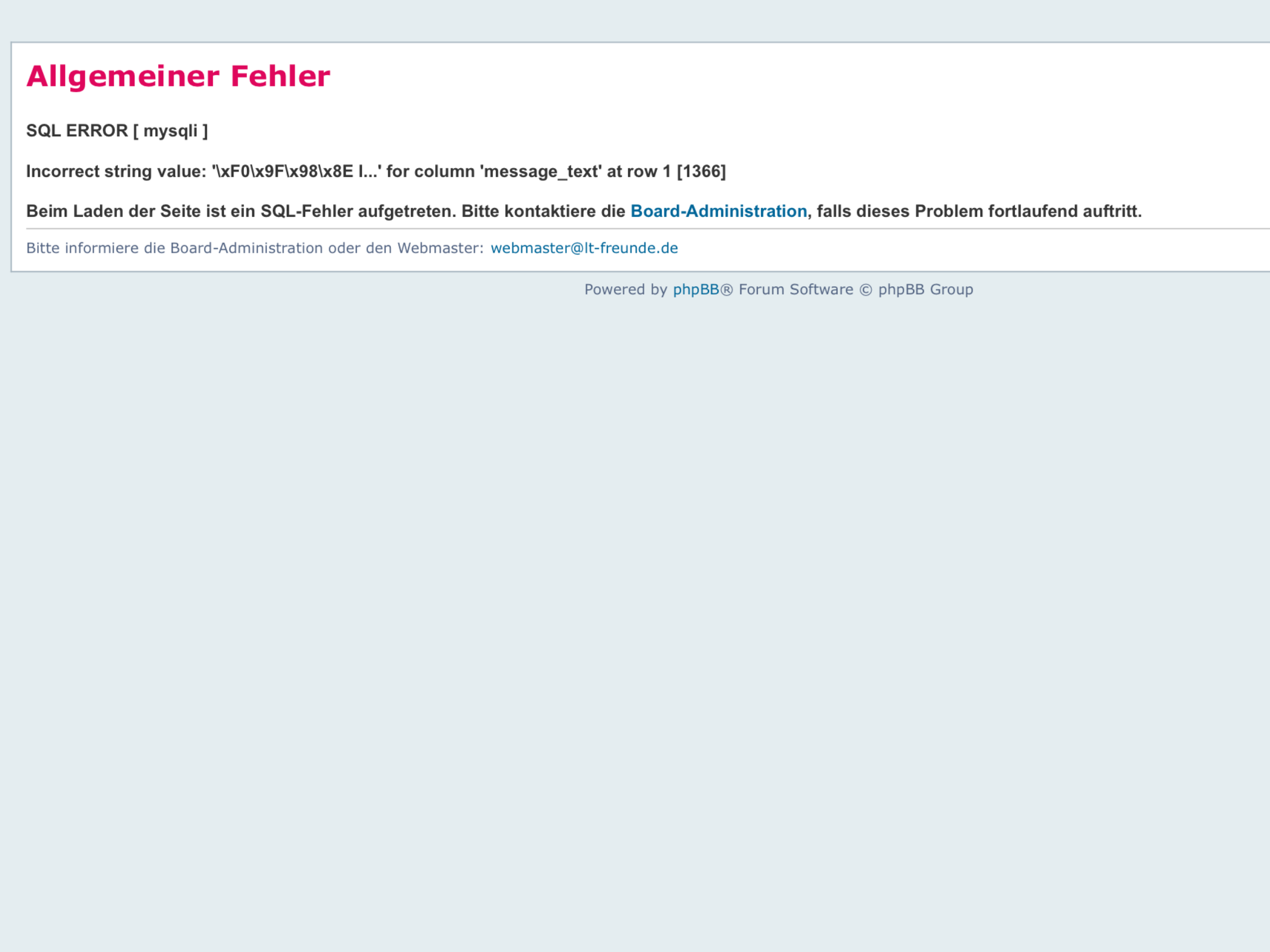

Ich kann Dir leider nicht über die Nachrichtenfunktion antworten. Da kommt seit heute gegen 17.00 immer eine Fehlermeldung, siehe Bild.
