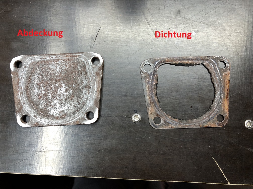

Servus zusammen,
nachdem ich jetzt erfolgreich das Ventil im Turbolader meines DV mit ordentlich Backofenspray gereinigt habe, wollte ich das Ganze heute wieder zusammenbauen.
Ich habe mir dazu einen Dichtungssatz bestellt.....so viel zur Theorie....Es fehlt die Dichtung für die Ladedruckreglung. :-o
Leider musste ich feststellen, dass alle Dichtungssätze welche ich gefunden habe, dazu bestimmt sind einen Lader aus / bzw. wieder einzubauen. Demzufolge enthalten sie leider nicht die Dichtung welche ich benötige. :-?
Nach einigen Stunden im Netz bin ich immer noch nicht schlauer....deswegen jetzt die Frage, hat irgendwer eine Idee wo ich das Ding herbekomme?
Sancho
LT LDR Dichtung.jpg (338.36 KiB) 3012-mal betrachtet

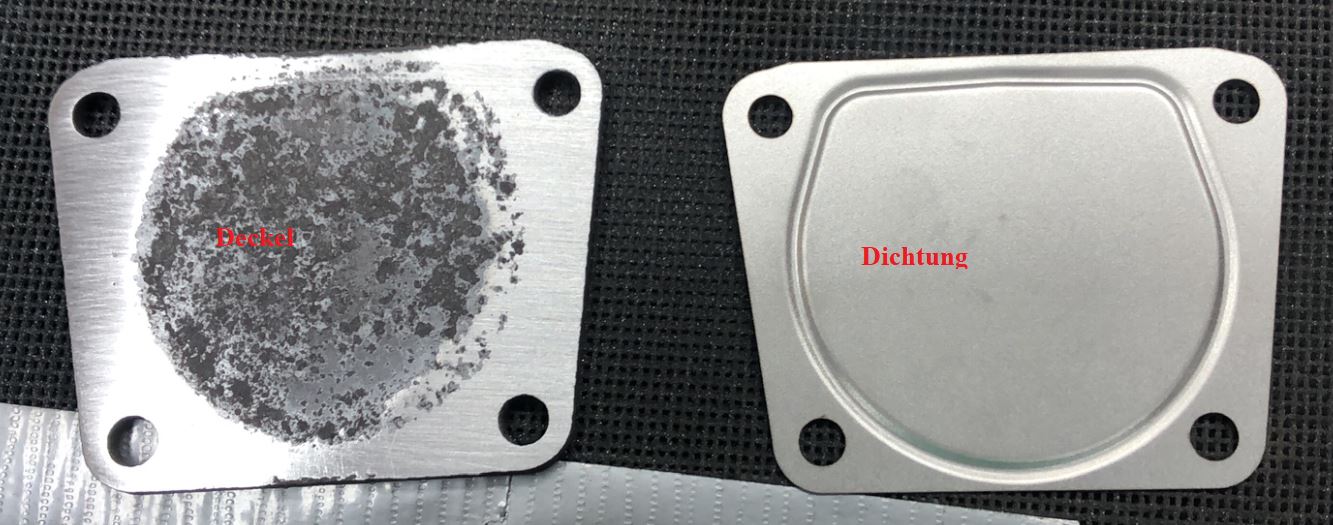

Servus zusammen,
Ich habe mittlerweile die Teilenummer gefunden: 409262-0000
Selbst die Garrett Deutschland Vertretung kann die Dichtung nicht besorgen.
In USA ist diese verfügbar (wie einfach doch die Suche mit einer Teilenummer ist), und kann für rund $10 bestellen werden, aber die verschicken nicht nach Deutschland; gut dieses Problem würde sich zur Not lösen lassen.
Aber.....es ist Licht am Ende des Tunnels. Ich habe eine Zusage von einem Turbo Fachbetrieb erhalten und der will mir eine schicken.
Die Dichtung ist gestern angekommen und ich habe selbige eingebaut.
Ich habe sie hier gefunden: sieker-turbo.de
Sancho
