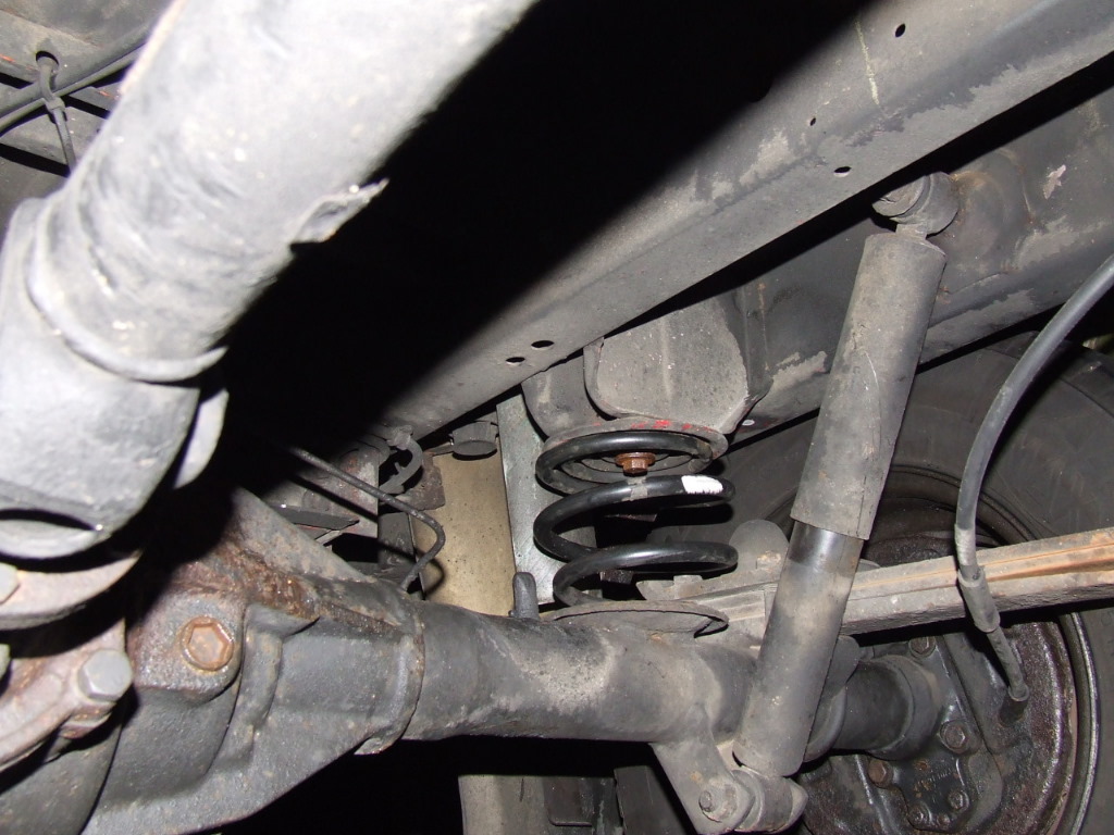

Und ich habe, nachdem die Original "Bulleneier" zerbröselt waren, Hinterachsschraubenfedern vom Opel corsa A eingebaut.
Bin damit 3 mal zum TÜV gefahren.."2 mal unerwähnt /unbemerkt geblieben, und 1 mal als gute und solide Änderung gutgeheißen.

Beitragvon Boxerspezi » Freitag 8. November 2019, 21:13
ich habe wohl ein Bild, das gehört mir aber nicht. Hat hier im Forum mal einer eingestellt ungefähr mitte 2007.
Das Bild habe ich in meiner privaten LT-Datei. Ob ich das hier einstellen darf , weis ich nicht.
Einbau war für mich ganz einfach: Habe mir auf meiner Drehmaschiene eine Zentrierung mit Bund , damit die Feder nicht nach unten rutschen kann, und eine Bohrung mit der die Feder dann mit der befestigungsschraube am Rahmenholm oben befestigt wird, angefertigt. Den LT aufgebockt,so daß die hinteren Räder vom Boden kamen. noch etwas nachgeholfen und die Corsa Feder lies sich mühelos zwischen Rahmenholm und Achse schieben.

Beitragvon Boxerspezi » Freitag 8. November 2019, 21:29
habe was zu den Corsafedern im LT-Forum Bilderdatenbank gefunden.
Genauso sah mein Umbau aus.
http://www.lt-forum.de/4images/data/med ... 849125.jpg
