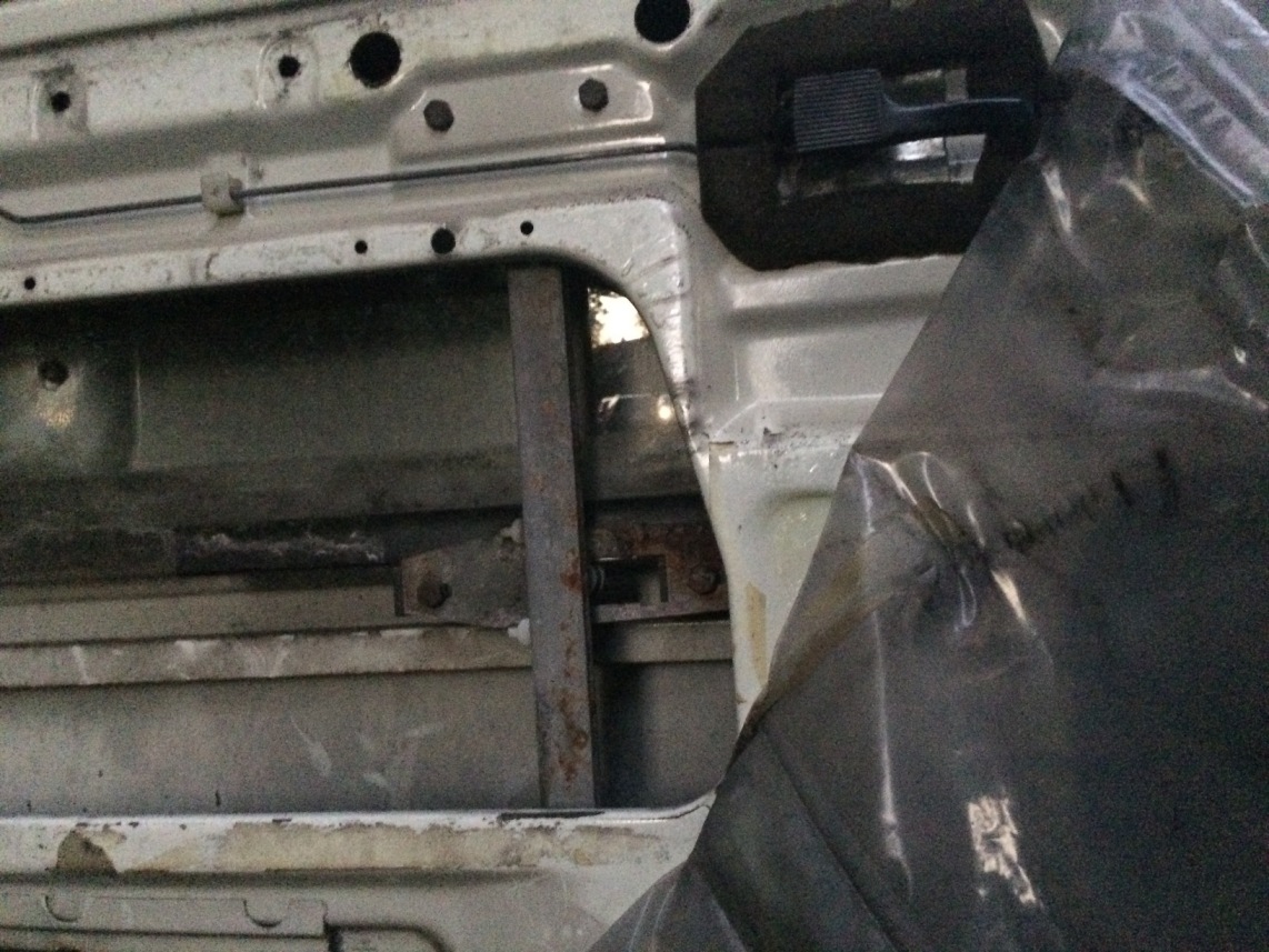

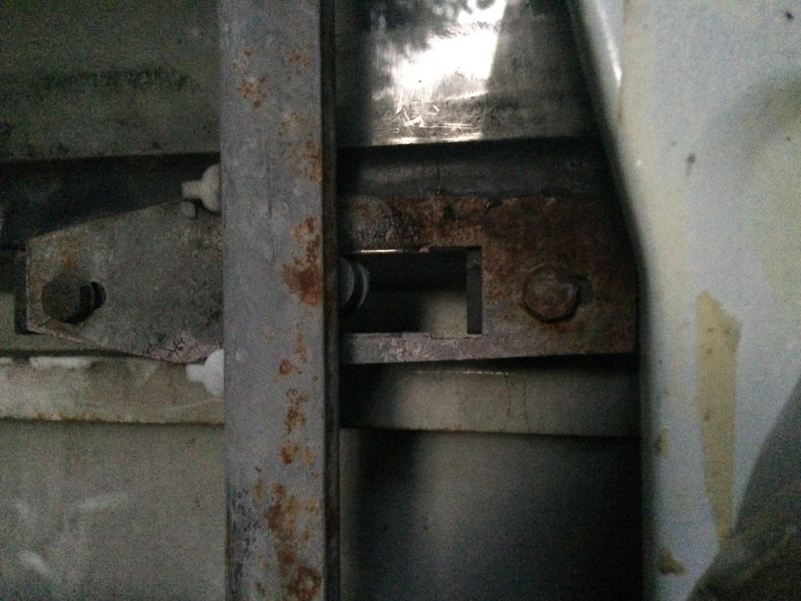

mir ist vorhin die Seitenscheibe beim runterkurbeln abgesackt.
Beim Öffnen der Türverkleidung und wieder einhängen zeigt sich folgendes Bild, siehe Anlage.
Sieht für mich so aus, als wäre das nicht vollständig und beim nächsten Schlagloch fällt die Scheibe vermutlich wieder in den Schacht.

Hallo Dietmar,
da fehlt dir der weiße Kunststoffschlitten. Ein Teil das schwer zu beschaffen ist. Leider kann ich dir kein Bild zeigen, aber da fehlt auf jeden Fall etwas. Für die Beifahrerseite gab es vor 2 Jahren bei CP die ganze Mechanik für ca. 180,-, für die Fahrerseite leider nicht. Ich habe damals noch eine gebrauchte ergattern können.
edit: Taste mal unten in der Türe nach den Teilen, dort liegt es wahrscheinlich entzwei gebrochen. Könnte auch als Vorlage für einen 3D-Drucker dienen...

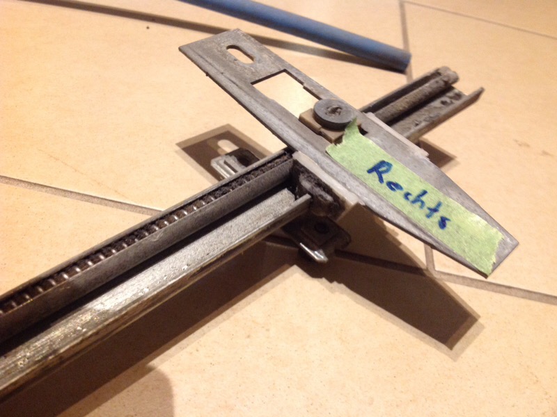

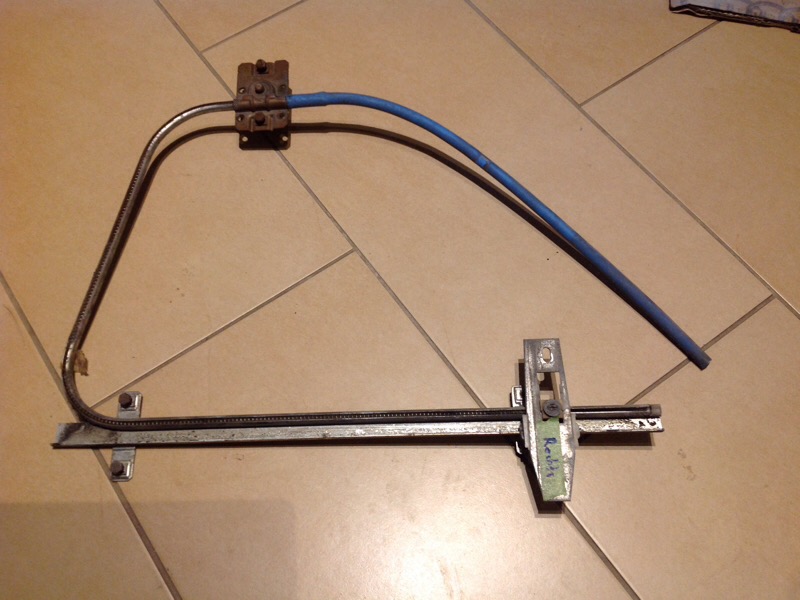

Ich vermute dein Problem liegt in der Mechanik, siehe Bilder und hier...
https://volkswagen.7zap.com/de/rdw/lt+l ... 837-95000/
Gruß Barney
Um dieses Teil geht es. Kommst du ohne Ausbau nicht heran und der Ausbau der Verkleidung gegenüber wird dir da auch nicht helfen können.
Ich vermute dein Problem in der Mechnik, siehe Bild.

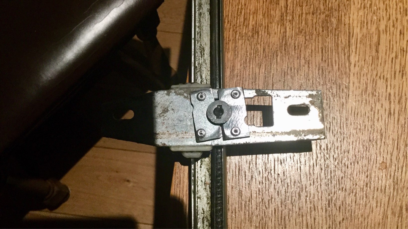

Habe das gleiche Problem auf der Fahrerseite, ist 2Tage vor unserem
Urlaub passiert. Der Kunststoffschlitten war entzwei. Damit ich nicht
die ganze Zeit mit geschlossenem Fenster rumdüsen musste habe ich
Den Schlitten mit einem 2-K kunsstoffkleber angeklebt, für unseren
Frankreich Urlaub bzw. diverse Mautstationen hat’s gereicht. Letze
Woche ist dann der ganze Schlitten samt Kleber zerbröselt. Habe das jetzt so gelöst.
Flacheisen mittig mit 12mm Bohrer ein Loch und jeweils mit 4mm Bohrer
4 kleine Löcher für die Poppnieten gebohrt, mittig aufgetrennt und damit
die Rolle von 2 Seiten fixiert. Funktioniert super. Einfetten nicht vergessen.
Geht bestimmt auch nich schöner, aber ich bin Schreiner und kein Schlosser 8-)
Gruß Daniel

habe ich auch gedacht, ich habe das dann mal mit „festhalten“ getestet und
das hat funktioniert. Außerdem mehr als nicht funktionieren könnte es ja eh
nicht mehr! Habe die Konstruktion aber noch mal ein bisschen getunt in dem
Ich den oberen Teil der Flacheisen mit einer Fächerscheibe abgeflacht habe,
läuft jetzt noch leichter auf den letzten Zentimetern.
