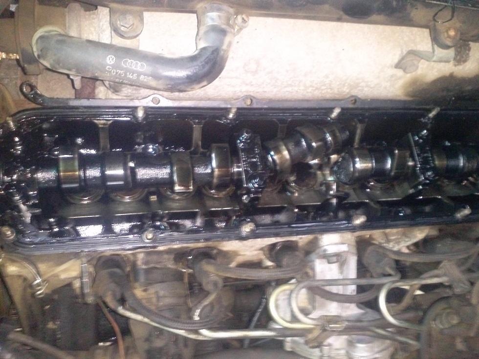

habe grade mal den Ventildeckel abgenommen und musste feststellen das die Nockenwelle gebrochen ist!
Kann man überhaupt noch was retten ? :-(

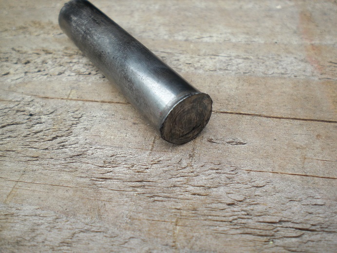

Hier noch die kaputte Nockenwelle!

Gino hat geschrieben:Welche Kopfdichtung muss ich bestellen, also der Rumpfmotor bleibt drin nur der Kopf wird von Volvo Motor übernommen, die vom alten Motor oder die vom Volvo?
Spielt im Prinzip keine Rolle, die sind gleich. Nimm von der Stärke her die zum Kurbeltrieb, also dem alten, eingebauten Motor, passende. Nimm so viele Kerben/Löcher, wie diese auch hatte, denn der Kurbeltrieb bestimmt den Kolbenüberstand.
Prüfe auch, ob der Kolbenüberstand für alle Kolben gleich ist. Also den Kurbeltrieb durchdrehen. dass die einzelnen Kolben hochkommen und etwas über den Block hinaus stehen, und dieses Maß messen.
Interessant ist besonders das Maß von Kolben 3, der die Nockenwelle gesprengt hat. So wie es aussieht, sind die Lagerbrücken sogar noch ok, der Kopf wäre also zu retten. Aber die betreffenden Ventile haben sicher auch was abbekommen und dichten nicht mehr bzw. sind so vorgeknickt, dass sie auch bald abreißen würden. Hoffen wir also, dass der Kolben 3 und alle anderen sowie die dazugehörigen Pleuel in Ordnung sind und keine Stauchungen/Risse bekommen haben.
Viel Erfolg bei der Reparatur!

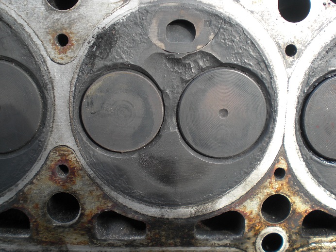

Hier nochmals die pics meines Kolbens (schon zig mal gepostet .... ;-) )
aber DER Motor läuft wieder ... ist halt nur mehr der Block "original". ;-)
Wünsche dir dies mal nicht aber ich würde das mit den Ventilen genau überprüfen...es macht nen ordentlichen Bums wenn der Motor nur bei 60km/h blockiert....

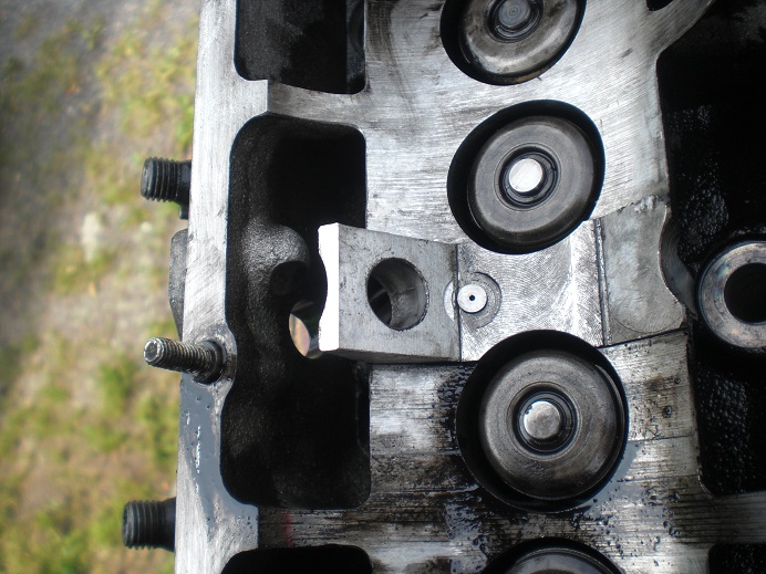

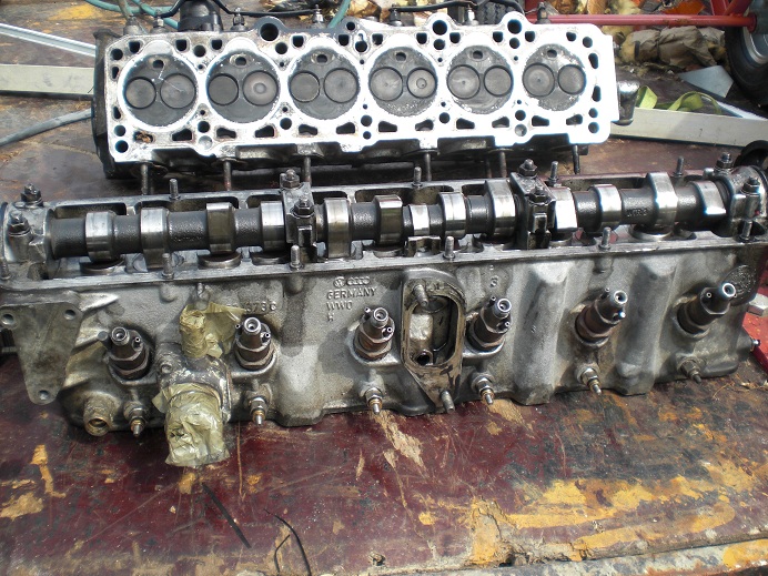

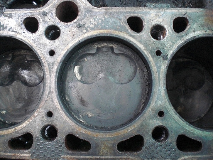

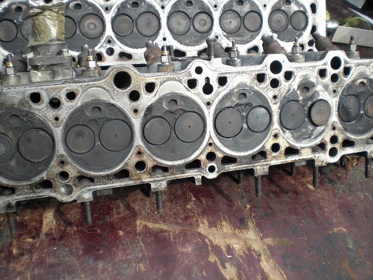

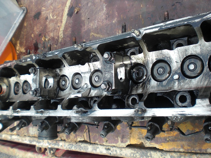

Hier noch ein paar Bilder von Kolben und Zylinderkopf wo die Nockenwelle gebrochen ist!

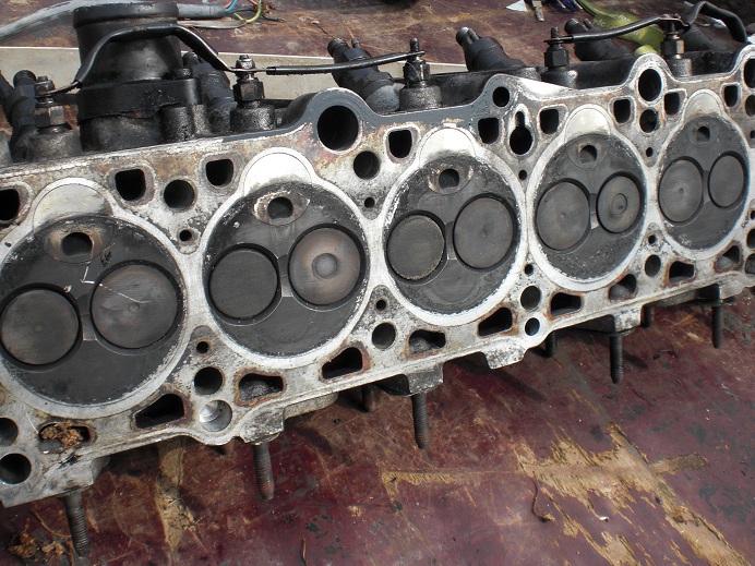

Und hier der Volvo Kopf!

Gino hat geschrieben:Hier noch ein paar Bilder von Kolben und Zylinderkopf wo die Nockenwelle gebrochen ist!
Danke für die interessanten Bilder! Sehr erstaunlich! Wirklich keine Abdrücke zu erkennen. Ansonsten erhärten die Bilder meine Vermutung. So wie der Zwischenstößel aussieht, gehe ich nun davon aus, dass der Unfall irgendwo in der Vakuumpumpe stattgefunden hat. Und, dass du nen neuen Stößel brauchst, ich glaube, der alte ist jetzt zu kurz (wie gesagt, obacht, es gibt 2 Längen, die sich um entscheidende 3mm unterscheiden)...
Bist du vielleicht lange Zeit (mehrere zigtausend km) mit klackernder Vakuumpumpe gefahren? Dann hat es den evt. langsam zusammengenietet, bis er steckengeblieben ist und die dauergeschädigte Nockenwelle ist dann leicht zerbrochen. Dank des völlig überalterten Zahnriemens wurde der Trieb dann auch nicht gewaltsam weiter bewegt und zufällig standen alle Ventile auf OT.
Die Volvo-Nockenwelle sollte 1:1 in den anderen Kopf passen.
Der Volvo-Kopf sieht wirklich schlechter aus. Jemand hat da wohl Risse zu den Brennkammern evt. verschweißt und das Material ausgearbeitet oder Risse zugeschmiedet.
Vakuumpumpe mal untersuchen! Und dann schmeiß den ganzen Kram wieder zusammen und fahr weiter!

Beitragvon Gino » Dienstag 25. Juni 2013, 12:44
so habe den Zylinderkopf wieder drauf wurde überarbeitet und wieder fertig gemacht und nun gehts an den Zahnriemen.
Habe mir in Wiki die Anleitung angeschaut und war auch sehr hilfreich, mein Problem ist allerdings die Nockenwelle
da jetzt der Zahnriemen gerissen ist sieht die Sache ja ganz anders aus. Weiß nicht wie diese stehen soll!
Ich möchte auch nichts falsch machen nachher ist der schaden größer als vorher.
Gruß Gino
Gino
Beiträge: 16
Registriert: Donnerstag 13. Juni 2013, 13:27
Wohnort: Scharbeutz
Fahrzeug: LT 35 DV 102PS Pritsche
Re: Hilfe Benötigt Zahnriemen gerissen!
Beitragvon tiemo » Dienstag 25. Juni 2013, 13:08
Hi Gino!
Gino hat geschrieben:nun gehts an den Zahnriemen.
Wenn du das hintere Zahnriemenrad der Nockenwelle, das sog. ESP-Antriebsrad, abnimmst und den Ventildeckel entfernst, siehst du an der flachen Stirnseite der Nockenwelle einen eingefrästen Schlitz (der steht auf dem Bild aber noch nicht ganz auf OT1):
Die Nockenwelle steht dann auf OT1, wenn ein in diesen Schlitz eingelegtes Einstell-Lineal mit Stärke 4.5mm beidseitig flach auf der Dichtfläche des Zylinderkopfs aufliegt. Das Lineal gibts zu kaufen, man kann es aber auch selbst bauen oder einen Schraubenschlüssel mit passenden Maßen benutzen. Bauzeichnung:
Gruß, und viel Erfolg!
Beitragvon Gino » Dienstag 25. Juni 2013, 13:27
Moin Tiemo,
danke für die Anleitung, aber woher weiß ich ob die Nockenwelle richtig steht also man kann diese ja um 180°drehen und dann gäbe es ja 2 möglichkeiten das Lineal einzulegen !
Gruß Gino
Gino
Beiträge: 16
Wohnort: Scharbeutz
