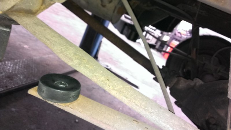

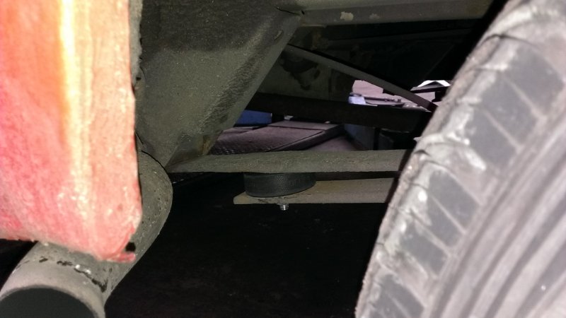

hab heute mal angeregt durch Erazer's Lösung meine hinteren Blattfedern gepimpt!
Body Check
Full Gummi Contact
Eine erste Probefahrt ließ mich in Freudenschreie ausbrechen. Das fühlt sich an, wie AUTOFAHREN!
Sowas hab ich vorher tatsächlich nicht von meinem LT gekannt. Sehr geiles Fahrgefühl.

Was ist das?bringt das was?gibt es einen link dazu?

Wenn du das Gummi meinst ist ein herkömmlicher Eishokey Puck.

Ich habe aber eine niedrige Inbusschraube genommen und die versenkt.
Ich finds auch besser wie die schwabbeligen originalen Gummis welche eh meist schon fehlen. ;-)
