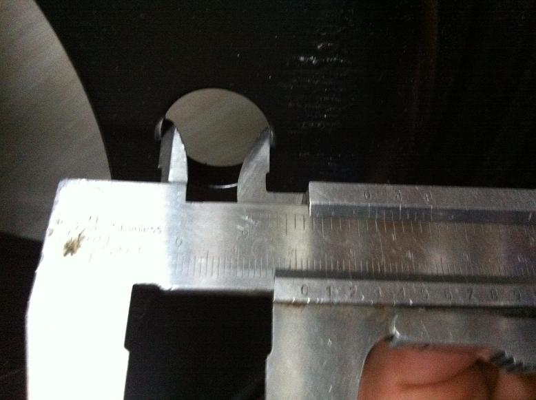

Die Stärke der Aufnahme einer Felge ist 9mm.

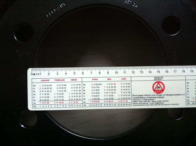

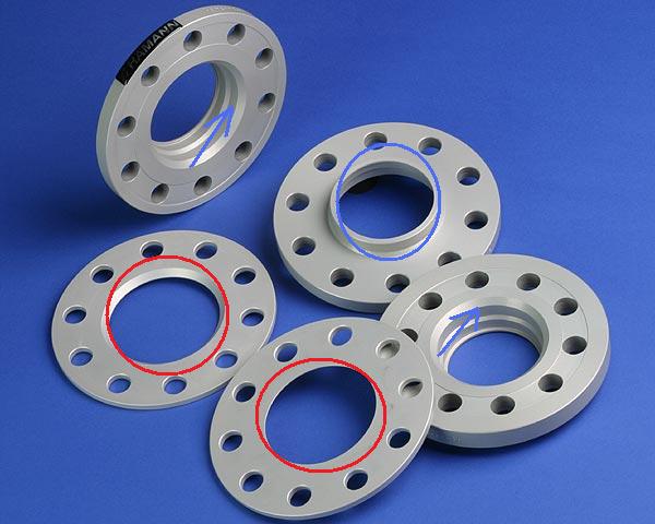

Durch google-Suche habe ich jetzt Distanzscheiben mit Zentrierringen gefunden. Könnte man sich evtl. anfertigen lassen. Dann auch gleich in der Wunschgröße. Hier ist z.B eine Firma, die so etwas anbietet. Gibt aber noch viele andere, die ich gefunden habe...
http://www.leven-tuning.de/distanzschei ... nzscheiben
Werde die dort mal anschreiben und erfragen, ob die soetwas (am besten gleich mit Gutachten) bauen können?
Könnte mir jeman nochmal den genauen Lochkreis geben?
Ist 205x6 richtig? und Mitteldurchmesser 160mm?
Hier noch ein Bild, wie eine Distanzscheibe mit Zentrierring aussehen könnte...
Viele Grüße Manfred

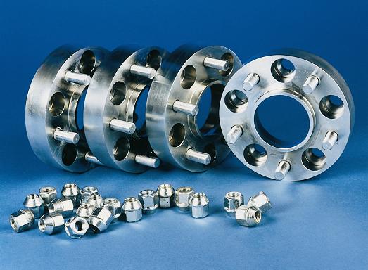

Ich habe heute eine Umfassende Mail von:
http://www.hofmann-spurverbreiterungen.de/
bekommen, wo ich gestern noch eine Anfrage gestellt habe. Jemand aus dem Vertrieb hat mich dirket heute Vormittag angerufen und mit mir das Vorhaben durchgesprochen... "Was für ein Service" :TOP:
Die Firma stellt die Verbreiterungen selber her. Genau so und wie man es haben möchte.
Sie haben auch schon Spurverbreiterungen mit dem Lochkreis 205x6 hergestellt und es gibt dafür ein entsprechendes Festigkeitsgutachten vom TÜV. Das Gutachten für 205x6 ist für eine Breite bis maximal 60 mm Verbreiterung. Die genaue Stärke kann frei gewählt werden, muss jedoch mindesten 25mm haben.
Die Firma baut die Platten so, dass die Platte mit den bestehenden Bolzen verschraubt werden, und dann die Räder praktisch auf das Distanzplatte angeschraubt werden, die wiederum 6 eigene Stehbolzen hat. Eigentlich ein ganz einfaches System.
Die Zentrierung findet dann auf dem Distanzstück satt. Die Zentrierungstiefe (z.B. für Zwillingsbereifung ist wählbar und wird dann dementsprechend angepasse. Bräuchte dann hinten ca. 20mm Zentrierug und Vorne 10 mm Zentrierung. (Die felgen habe eine Aufnahmestärke von 9mm)
Nun ist das Problem, dass die Bolzen ziemlich weit rausstehen (die Bolzen dürfen ja nicht länger sein wie die Distanzscheibe, da sich sonst das rad ja nicht montieren lässt)
Möglichkeit wäre die Bolzen zu kürzen, oder einfach so dicke Platten zu nehmen, dass sie nicht mehr überstehen.... 8-) :grin:
Mal sehne...
Hier die aktuellen Maße:
