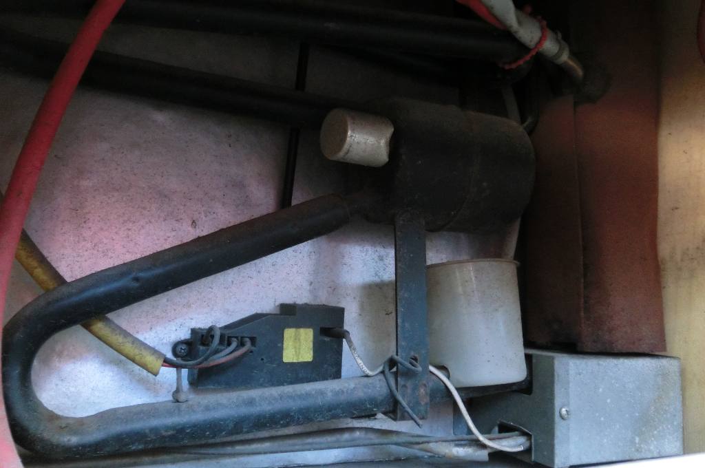

wir haben's mit derm Emil tatsächlich nach Italien geschafft! Die Geräusche halten sich in Grenzen und auch das Getriebe hält (fast) dicht.
Allerdings tut der blöde Kühlschrank (Absorber RM275) nicht und die tollen Sachen laufen uns alle weg.
Der Zünder tackert, Gas kommt (man riecht's auch), gelegentlich fumpt's auch mal, aber dann nagelt der Zünder weiter.
Die Beschreibung aus dem Wiki hilft mir nicht so recht, da sieht auf den Bildern auch alles anders aus. Die Fehlersuchliste hilft mir auch nicht wirklich weiter. Hat jemand 'ne Idee, was ich da wo abschrauben sollte um da mal'n Pinsel reinzuhalten ohne gleich 'ne Knallgasreaktion zu verursachen?
Gasprüfung gab's letzte Woche, Gasgerätefunktionsprüfung von meinem Vorbesitzer im Urlaub letzten Jahres, seither nicht benutzt, Propangas, kein Butan!

für's protokoll:
das Kabel zum Zünder war gebrochen und hat den Zündfunken an einem anderen Metallteil als im Brenner enstehen lassen. Da konnte dann ja nur das *FUMP* entstehen, wenn in den Hohlraum zwischen Kühli und Außenwand genug Gas eingeströmt war.
Der ganze Kabel-Bereich am Brenner ist komplett korodiert, da muss ich mal saubermachen- reicht da Caramba?!
Nachdem ich das Kabel in die entsprechende Aufnahme gedrückt hab, funzte übrigens alles.
Kühli gut.
Bier wieder lecker :kaffeetasse:
