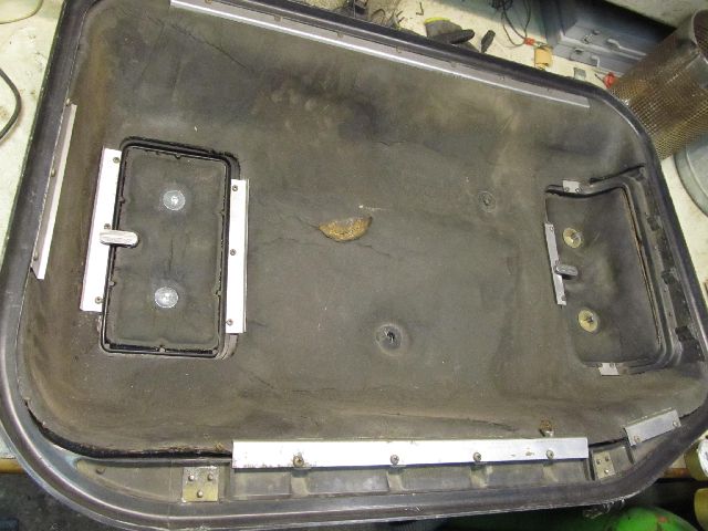

Schritt 1: Motorabdeckung ausgebaut und Originaldämmung entfernt
selbsklebende Bitumenmatten um Körperschall zu verringern
Schritt 2: bevor der entstehende Schall auf die Abdeckung trifft Reduzierung durch Schaumstoffmatten (alukaschiert)
1 cm selbsklebenden Schaumstoff um Luftschall zu verringern
Schritt 3: Originaldämmung wieder einbauen
Originaldämmung wieder eingebaut

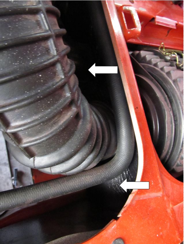

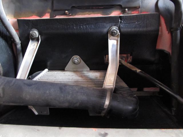

Beitragvon Richard Kuderer » Montag 21. Mai 2012, 18:02
Update: Die nächsten Vibrationsquellen werden eliminiert
Armaturenbrett aus Blech schwingt auch. . . .zusätzlich das gesamte vordere Blech mit Akustikschaumstoff 4cm abgeklebt
Motorraum:
Schläuche, Kühler und LLk ab
unter den LLK - Bitumenmatte - danach wieder 1 cm Akustikschaumstoff - Rahmen zum Luftfilter vollflächig verklebt, Luftfilterkasten zusätzlich verklebt (Schaumstoff)

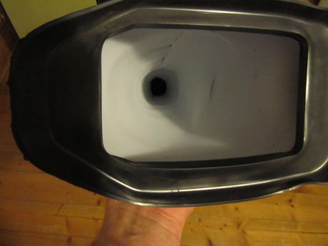

Beitragvon Richard Kuderer » Samstag 29. September 2012, 21:19
Update: ob das was hilft? zumindes kostets nichts.......
Schaumstoff 5mm genau zugeschnitten hält er durch die Eigenspannung!
Schaltsack von unten
ps: nach rund 200 km Fahrt hat sich keine der Matten trotz der Temparaturen gelöst!

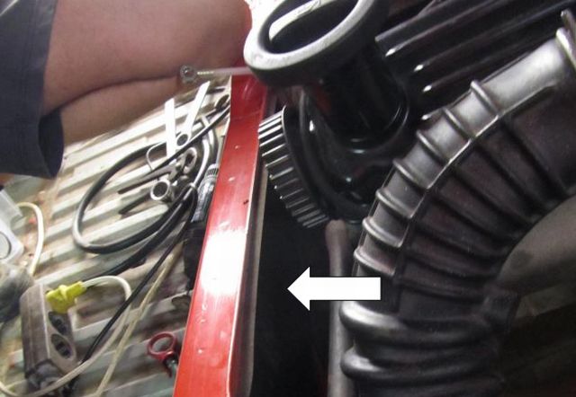

Re: Kampf dem Lärm
Beitragvon Ben Seifert » Donnerstag 4. Oktober 2012, 12:32
Hallo Richard!
Schöne Arbeit, das schaut richtig gut aus! :doppel_top:
Wenn ich mir das letzte Bild so anschaue:
Dort, wo bei Dir die Riffelblechkante sitzt, kommt nach meiner Rum sehr viel Lärm raus. Wir haben während der Fahrt mal mit schweren Decken rumprobiert, die Stirnseite vom Motorkasten und der Fußraum davor, und eben die Hinterkante zum Innenraum hin waren wirklich deutlich zu hören, wenn man es einzeln durchprobiert hat. alle anderen Stellen waren für ich genommen eher wirkungslos, können aber im Gesamtkonzept schon was ausmachen.
Gruß Ben

Re: Kampf dem Lärm
Beitragvon Richard Kuderer » Freitag 5. Oktober 2012, 12:02
Hallo Freunde
Danke für Lob u. Anerkennung!
Hinter dem besagten Riffelblech (selber gebógen - seeeeehhr stolz) ist der Freiraum (3cm bis 1 cm) vollständig mit Akustigschaum ausgelegt.
Allerdings ist das Riffelbleck immer noch fest mit der Karosserie vernietet. . . . . . Schwingungen werden somit trotzdem übertragen. . . .
muss ich überlegen was ich da machen kann - neues Blech mit Abstand und Gummi dazwischen????
hohe Frequenzen hab ich keine mehr - hin und wieder leises Turbopfeifen aber das höhr ich ja gern:-)- was mich noch stört ist das tiefe brummen wenn vom Motor Leistung und Drehzahl verlangt wird -
bei gemächlicher Fahrweise ist er mittlerweile halbwegs angenehm!

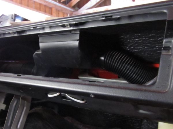

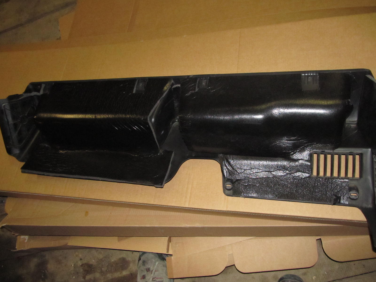

Beitragvon Richard Kuderer » Montag 14. Januar 2013, 21:59
Verlegenheitsinstallation:
Das Material war daheim, der Teil ohnehin ausgebaut und gereinigt. . . . .um Luftschall zu absorbieren
Gesamte Hinterseite soweit möglich mit Akustikschaum beklebt

Re: Kampf dem Lärm
Beitragvon Solpat » Dienstag 15. Januar 2013, 20:09
Hallo Richard,
schöne Bilder, aber was sehe ich darauf. Ist es etwa eine Unterboden-Schallschutzverkleidung? Wenn ja, paßt die denn am 4x4?
Sach ma einer was dazu!
MfG
Oliver
Solpat
Beiträge: 177
Re: Kampf dem Lärm
Beitragvon Richard Kuderer » Mittwoch 16. Januar 2013, 14:11
Hallo Oliver
das ist ein Bilderrätzel:-)) das ist mein Armaturenbrett - der untere Teil, welcher von unten an des "Hauptarmaturenbrett" geschraubt wird, war ohnehin demontiert und je mehr Oberfläche ich mit Akustikschaum beklebe desto mehr besteht die Möglichkeit dass diese Flächen den im Raum befindlichen Schall dämpfen!
beklebt hab ich die Rückseite mit Akustikschaum, mit schwarzer Kaschierung!
