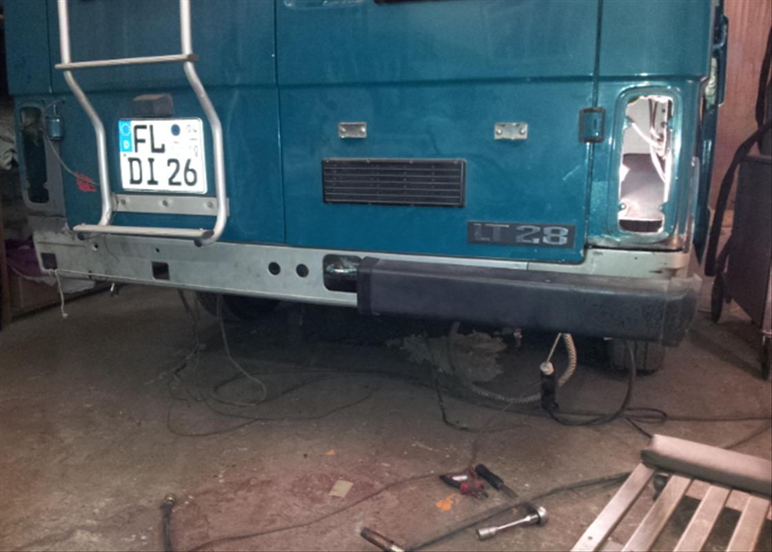

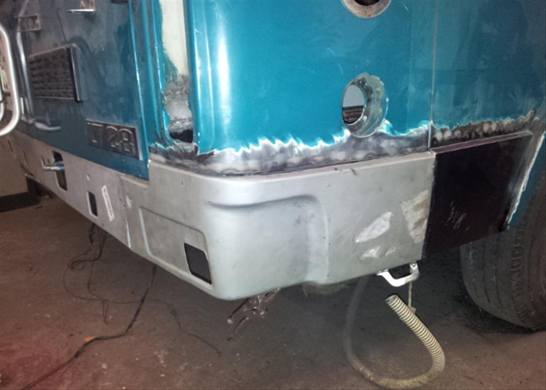

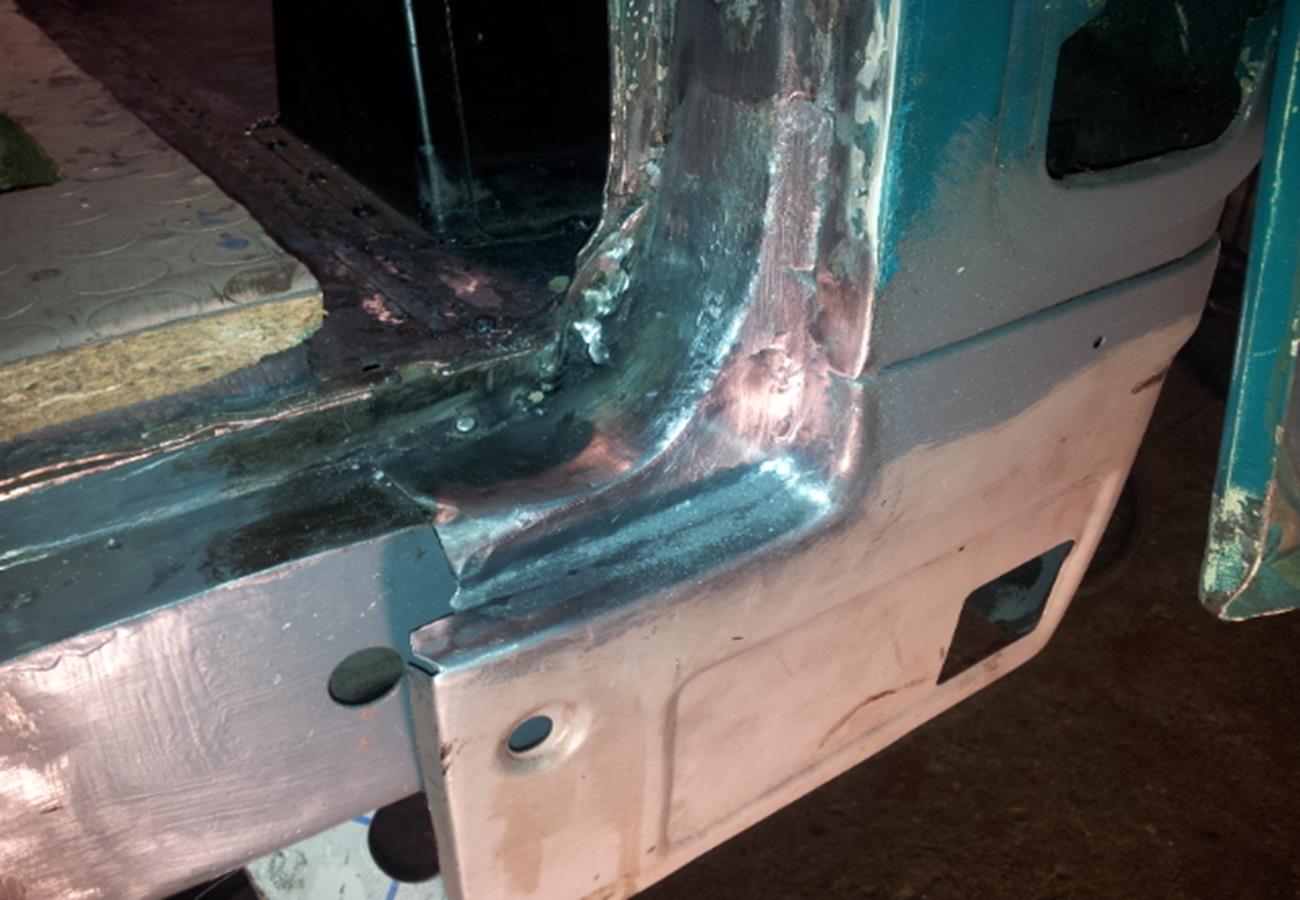

So weiter ging es heute. Hechblechecke eingeschweißt, Stoßstangenaufnahme gefertigt und eingeschweißt und einen Abstandhalter angefertigt und eingeschweißt.
Stoßstange schon mal angebaut und es passt alles :FREU: Spaltmaße sind auch alle OK :TOP: Naja, die Türeinstellungen haben ja auch schlappe 3 Std gedauert :lol: So damit ist die Heckinstandsetzung "ABGESCHLOSSEN" :-| :doppel_top:
Passt!!
Abstandhalter für die Blechecke sowie dem Heckabschlußblech
Halter für die Stoßstange
Heckblechecke

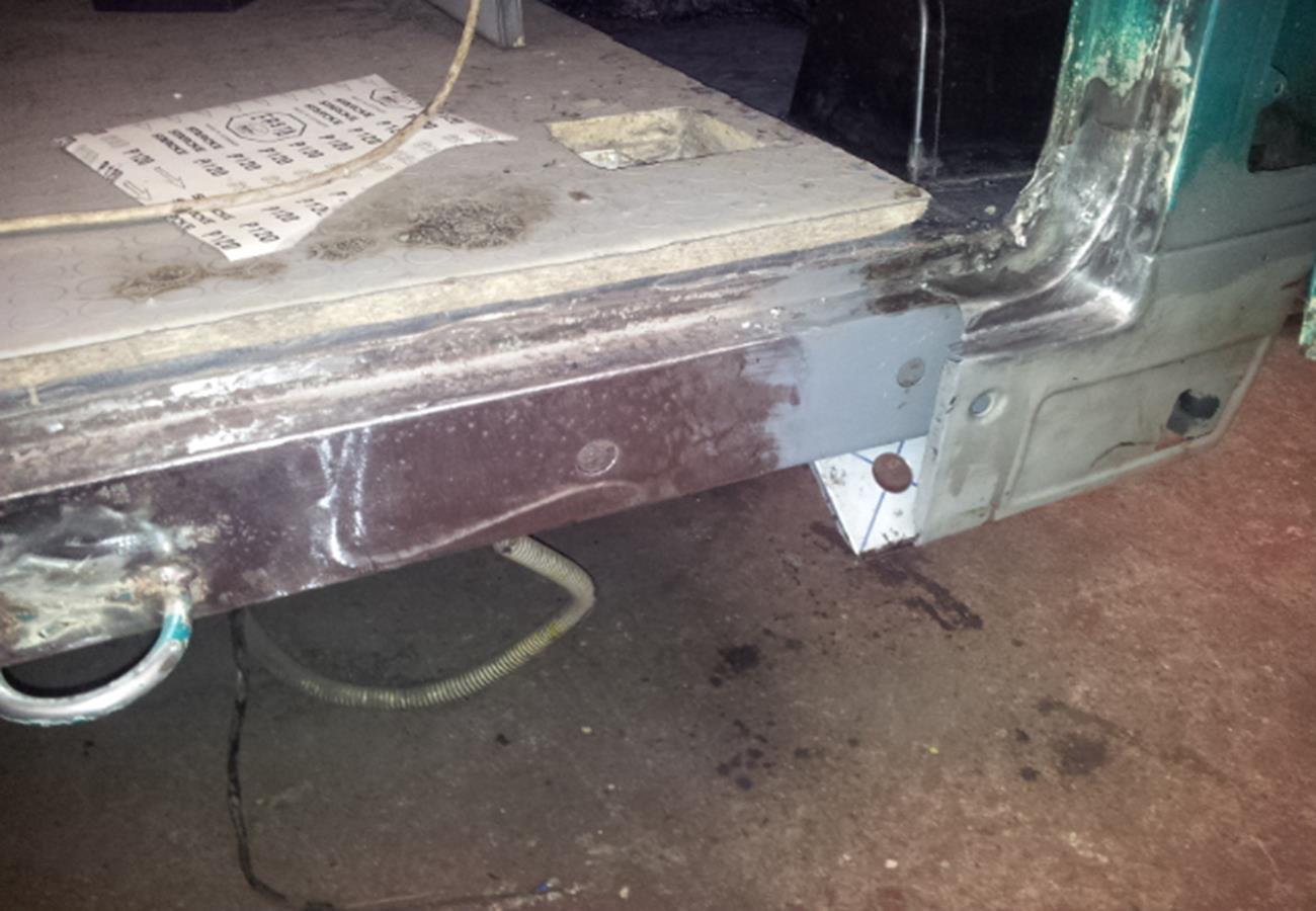

nach ca 5 Monaten mal ein Update. Durch Urlaub und Dienst habe ich leider nicht ganz das geschafft was ich mir eigentlich vorgenommen habe.
Ich wollte jetzt im Winter die Zeit nutzen, um den LT endlich fertig zu bekommen. Wie das mal wieder so ist, meinte ein Verkehrsteilnehmer am letzten

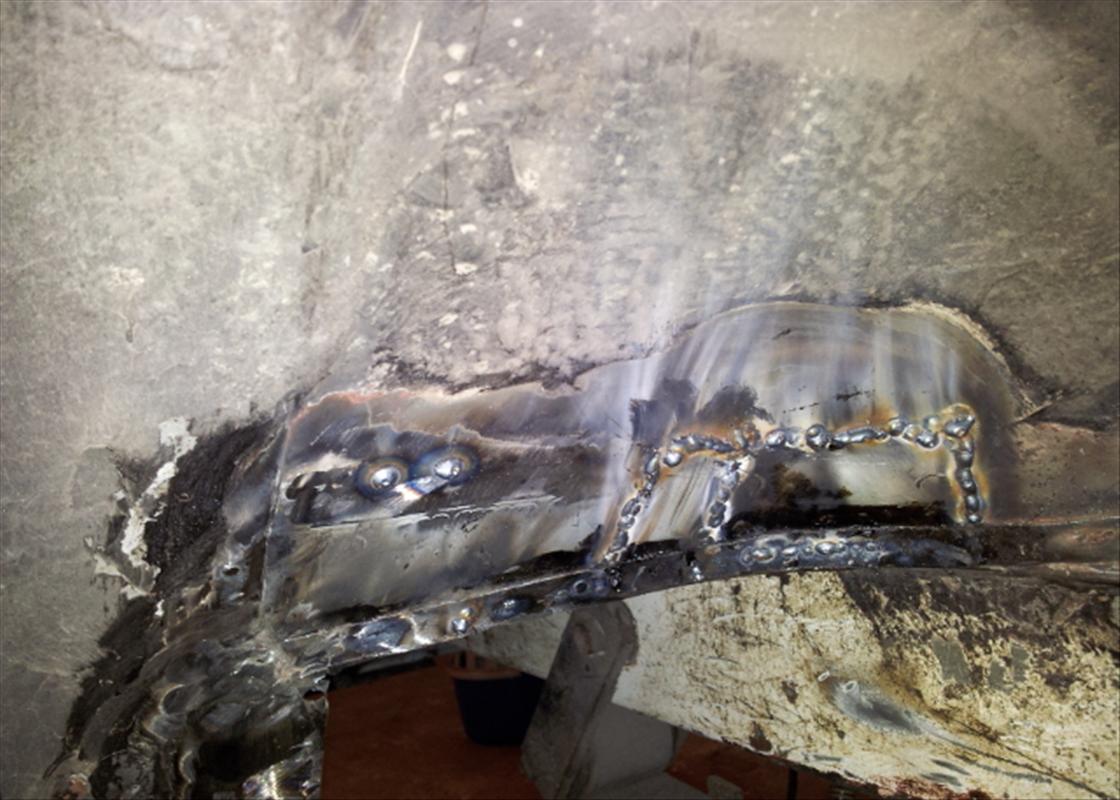

Tag der Saison meines Cabrio's vorne in die Frontmaske zu fahren. Toll 4500 € SCHADEN :shock: . Also ist der Winter ja wieder verplant. Schauen wir mal wie weit ich nebenbei beim LT komme. Ladefäche mit Radlauf rechts ist schon mal abgearbeitet :TOP: Natürlich auch wieder Rost begünstigt durch Pfusch vom Vorbesitzer :!: Hat aber ca 22 Jahre gehalten!
Hier mal die neusten Bilder:

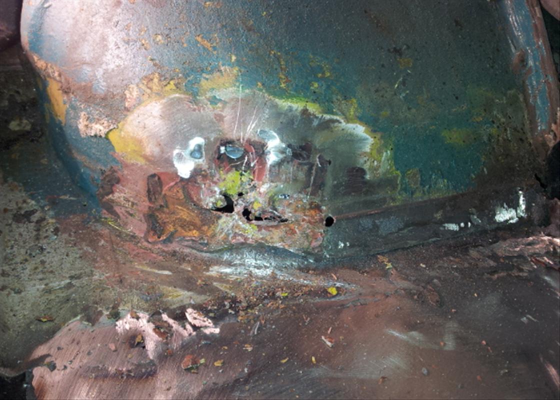

Ladefläche eineschweißt.
Pfusch am Fahrzeug. Also raus damit.
Natürlich ROST und durchgegammelt.
Ausschnitt Radlauf. Etwas größer geworden!
Radlauf und Ladefläche
Radlauf innen geschweißt.

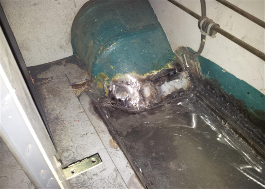

Beitragvon j.b.k » Dienstag 11. Februar 2014, 23:21

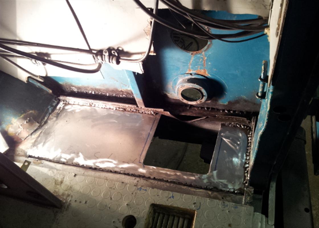

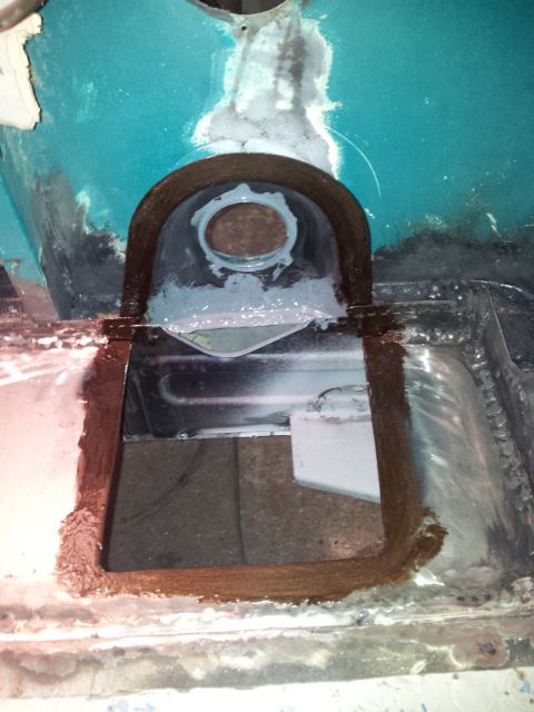

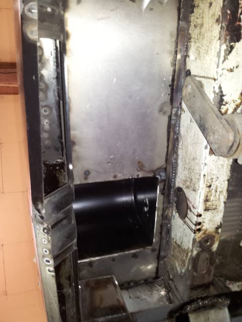

heute wieder in der Halle gewesen und die Abdeckung für den Tankeinfüllschlauch auf die neue Ladefläche eingeschweißt.
LT 28 Rost Ladefläche 46.jpg (45.86 KiB) 30731-mal betrachtet
LT 28 Rost Ladefläche 47.jpg (45.97 KiB) 30725-mal betrachtet
LT 28 Rost Ladefläche 48.jpg (35.99 KiB) 30723-mal betrachtet

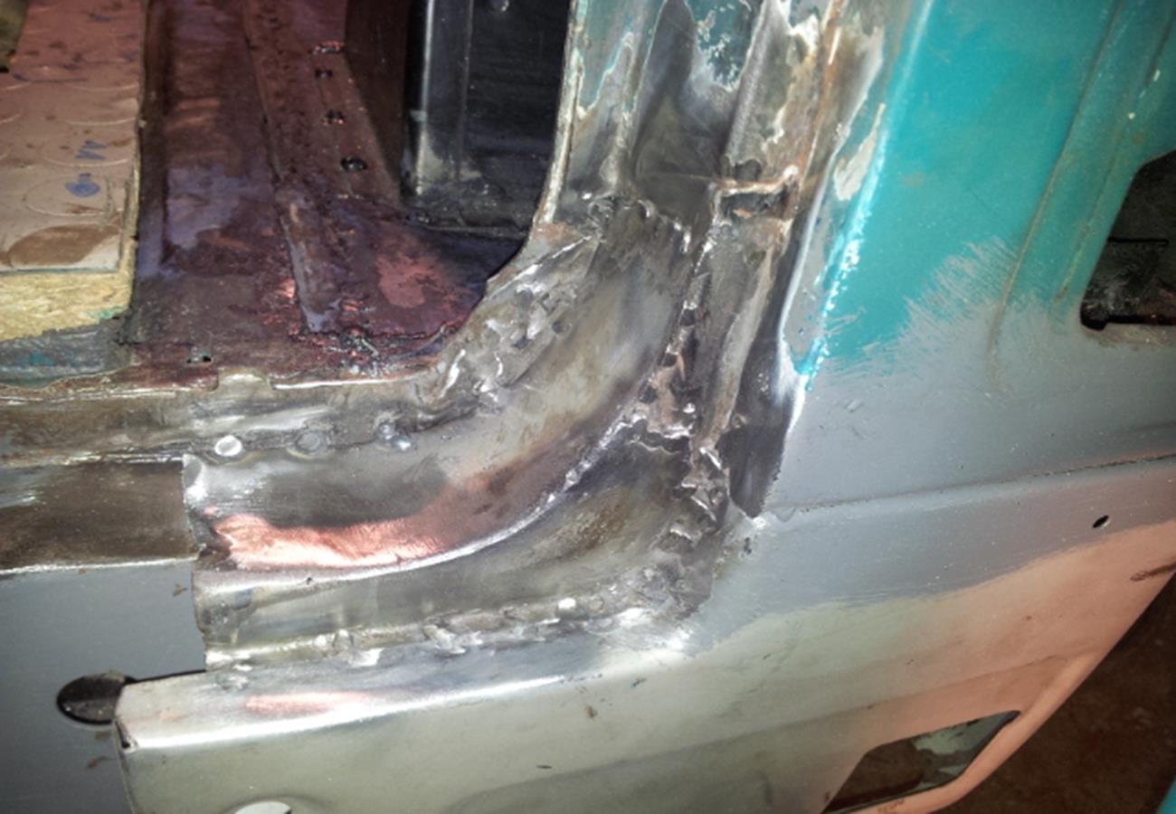

Beitragvon j.b.k » Freitag 14. Februar 2014, 21:50

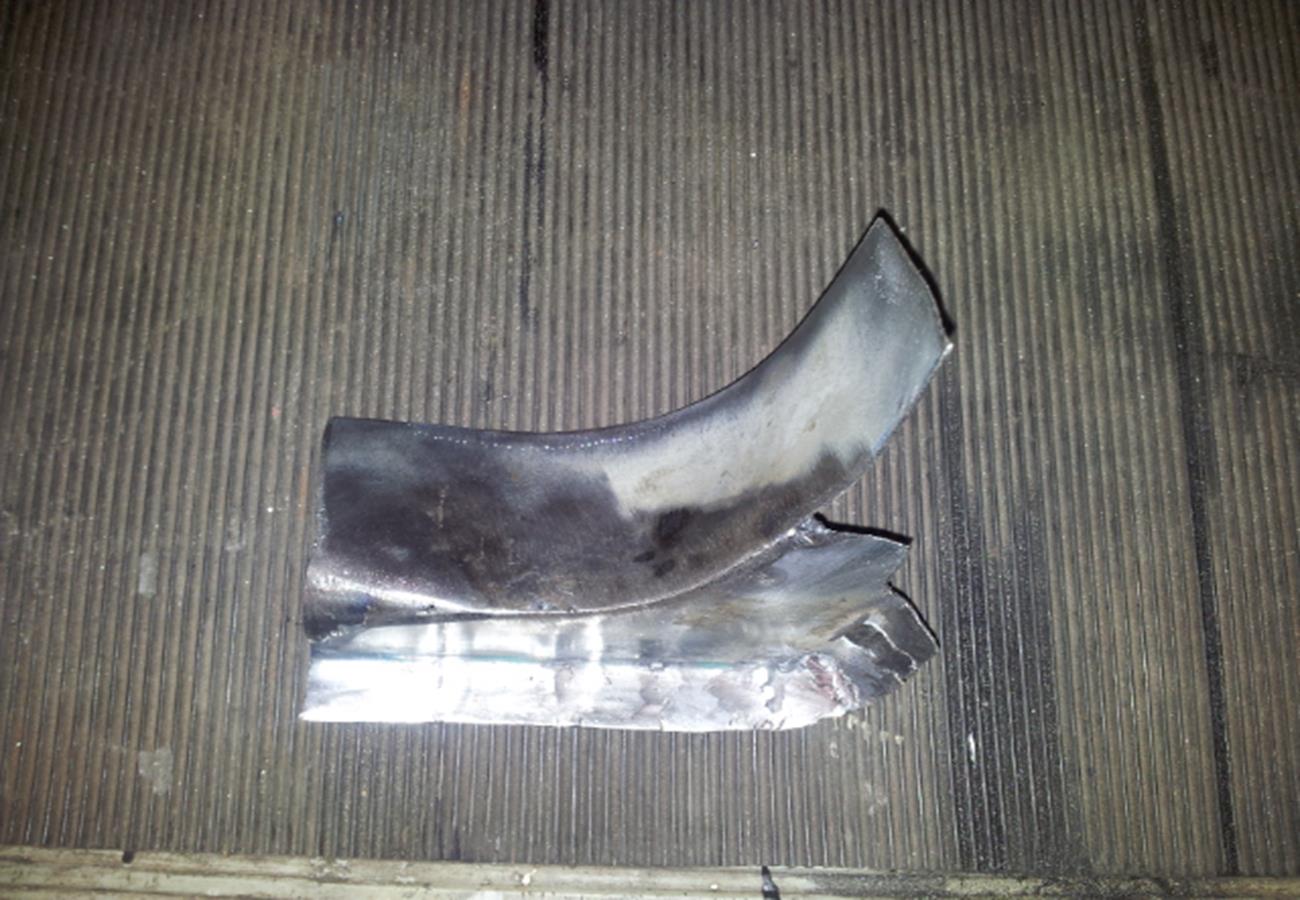

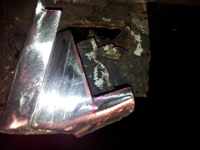

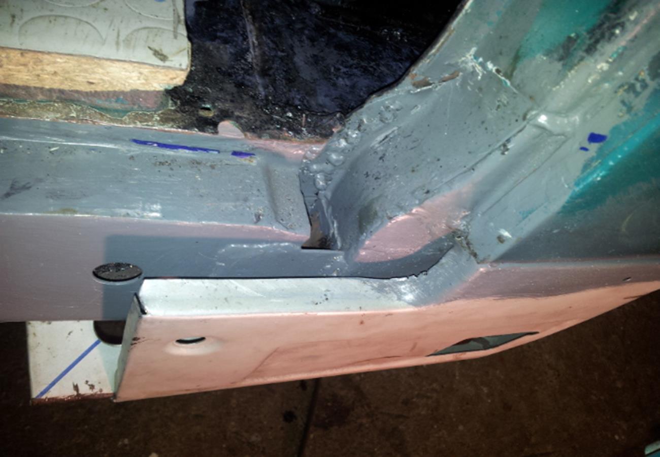

Hallo LT Freunde :TOP:

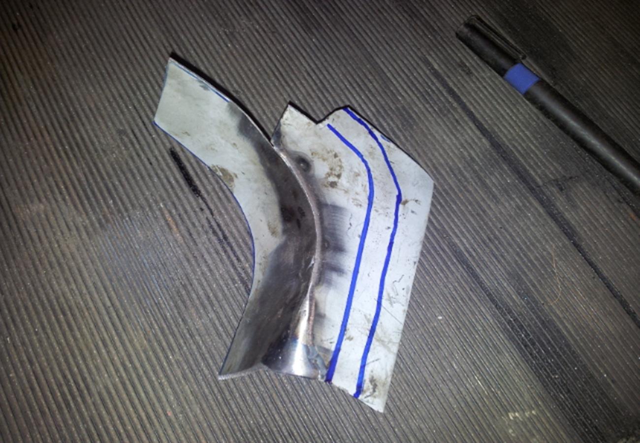

Heute hab ich die fehlende Blechecke angefertigt. Bei den nicht originalen Blechteilen fehlen ja oft die Hinterpfalze. So wie hier auch. Also kurzerhand das fehlende Teil selbst hergestellt, eingeschweisst und verzinnt.
Anbei die Bilder von heute.

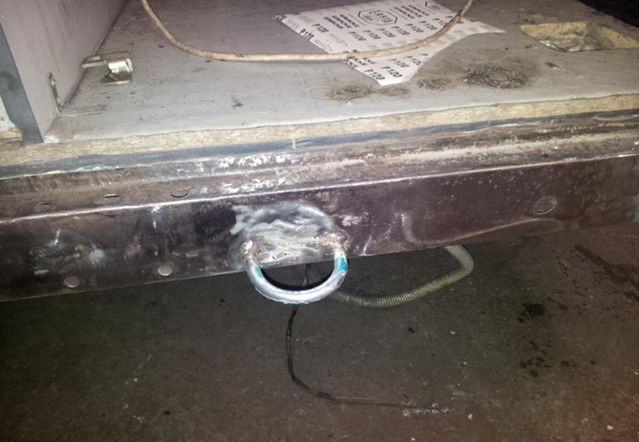

Beitragvon j.b.k » Montag 17. Februar 2014, 20:33

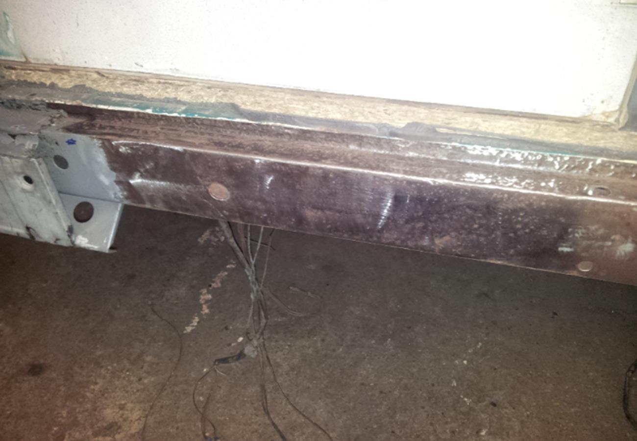

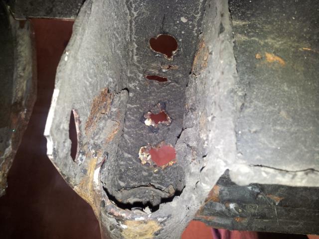

So weiter geht's mit der Traverse. Der Rost ist hier teilweise so tief das man mit der Schrubscheibe den nicht entfernen kann. Als Lösung hatte ich mir das hier überlegt:
1. Pelox Re Rostentferne auftragen bist der Rost entfernt ist,
2. Ferpox Rostschutzfarbe
und zuletzt Brontho Korrux.
Was haltet ihr davon?
Re: Mein LT, Projekt 2010
Beitragvon syncromat » Montag 17. Februar 2014, 21:57
Da geht doch noch was.Besorg dir mal einen "Negerkeks",gibt es für Flex,und für Bohrmaschine.Damit kriegt man meistens sowas noch gänzlich rostfrei.Sowas:
http://www.amazon.de/Reinigungsscheibe- ... gungsvlies
Weiterhin viel Erfolg,das sieht doch schon fast nach Lackierfähig aus.

Beitragvon j.b.k » Freitag 21. Februar 2014, 22:33
Butze hat geschrieben:Wow. Da ist mein Karton fluid Film keine schlechte Investition in die Zukunft wenn ich das so sehe.
Weiter weiter! Gruß Thomas
Das scheint wohl so :TOP:
Ich hab heute mal die erste Schicht Pelox Re Rostentferner auftragen. War schon überrascht das nach einer Std der Träger schon Metallisch glänzte. Mal schauen wie es morgen aussieht. Ferpox Rostschutzfarbe hab ich noch genügend. Jetzt muss ich erstmal schauen, wo ich Brontho Korrux günstig bekomme damit ich mal mit dem Heck fertig werde. Ach, Karosseriedichtungsmasse brauch ich auch noch.

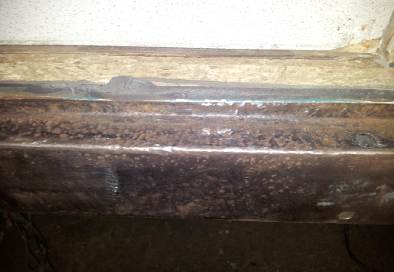

Beitragvon j.b.k » Mittwoch 12. März 2014, 22:21

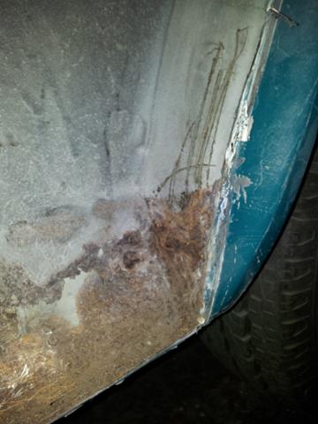

So die Traverse ist das 4 mal mit Pelox Re Rostentferner eingestrichen und ich muss schon sagen, es funktioniert echt gut. Das Ergebnis werde ich hier noch posten.

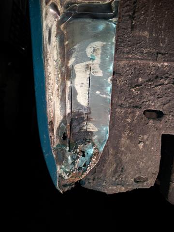

Bis dahin geht es mit der nächsten Baustelle weiter. Nicht das mir langweilig wird :doppel_top: Das Spritzblech auf der Beifahrerseite ist jetzt dran.
Bilder gibbet hier:

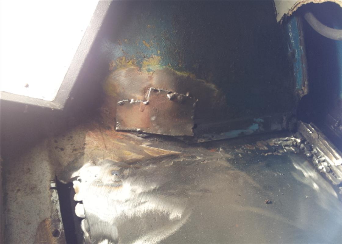

LT 28 Rost Spritzblech 4.jpg (56.3 KiB) 29512-mal betrachtet
LT 28 Rost Spritzblech 1.jpg (47.5 KiB) 29510-mal betrachtet

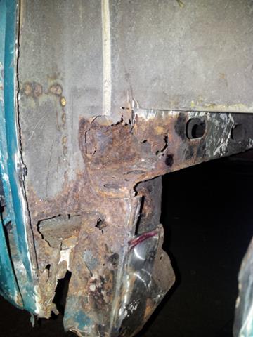

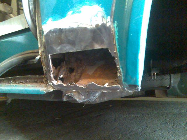

Beitragvon j.b.k » Donnerstag 13. März 2014, 22:21

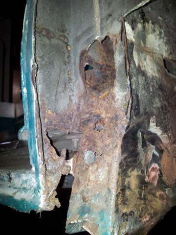

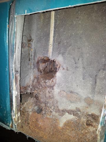

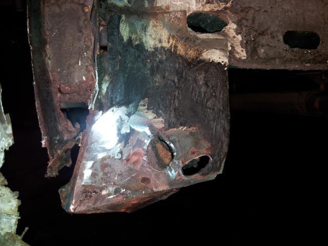

Und heute wieder in der Halle gewesen und ich glaube, der Rostschaden ist hier auch wieder "GRÖßER :!:
Der Träger der da hinter liegt ist auch wieder betroffen :shock: Kenne ich ja schon von der Hecktraverse.
Hier die Bilder von heute:

Beitragvon j.b.k » Samstag 15. März 2014, 22:48

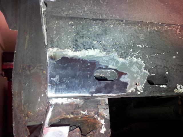

So und weiter geht es. Irgendwie hört es garnicht auf :-o
Wagenheberaufnahme

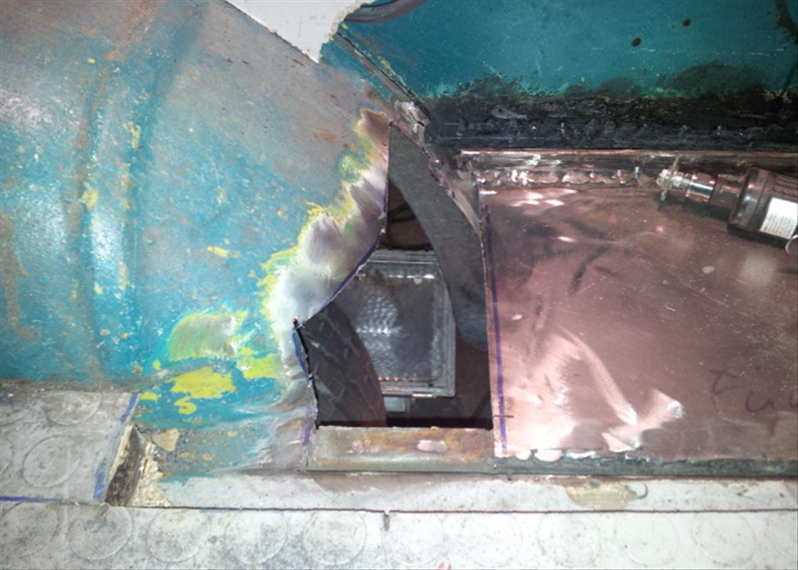

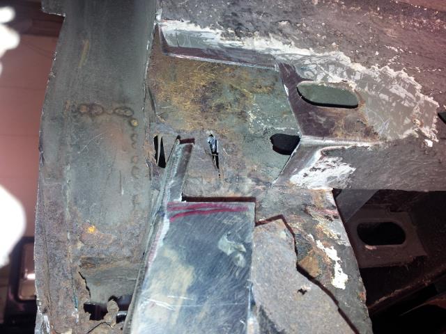

Beitragvon j.b.k » Sonntag 16. März 2014, 20:43
Auch am Sontag wird gearbeitet :doppel_top:
Das Ergebnis ist hier zusehen:

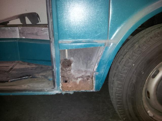

Beitragvon j.b.k » Montag 17. März 2014, 15:39

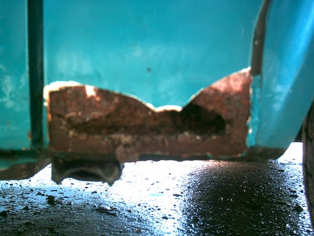

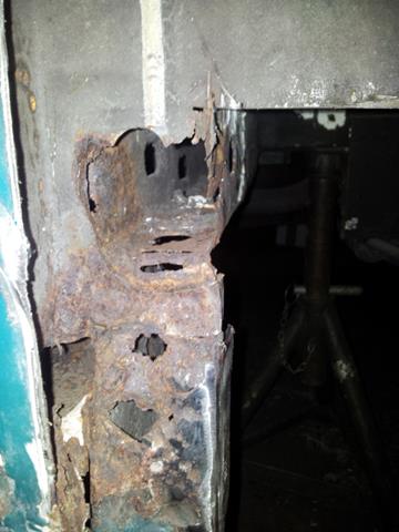

Alter Schwede :shock:
Und ich dachte es geht nicht mehr schlimmer!

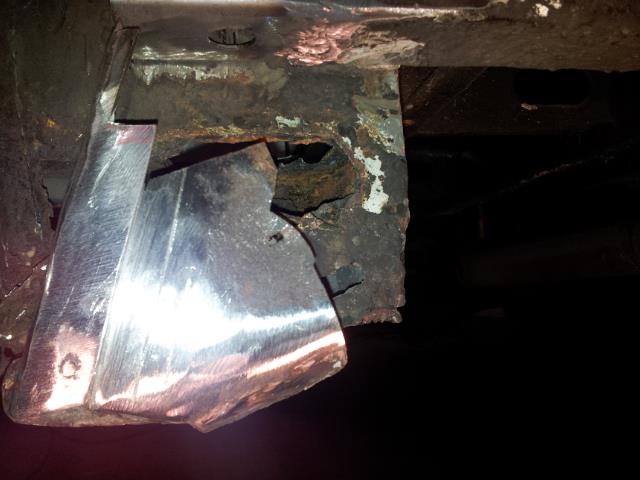

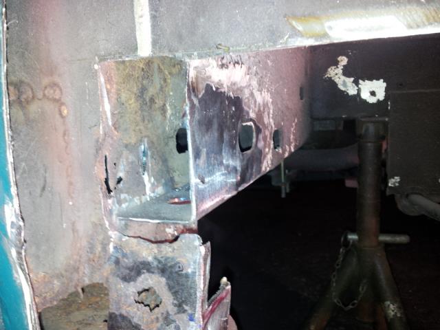

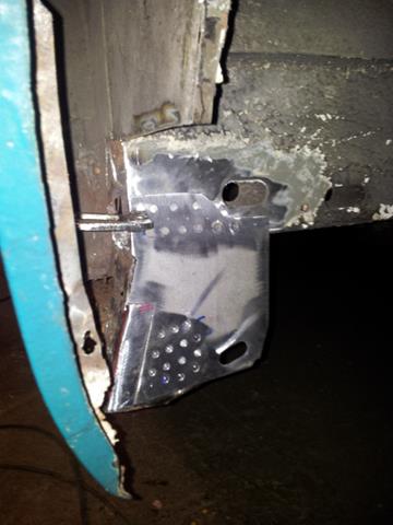

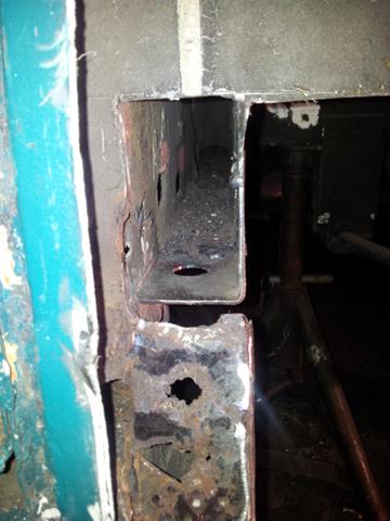

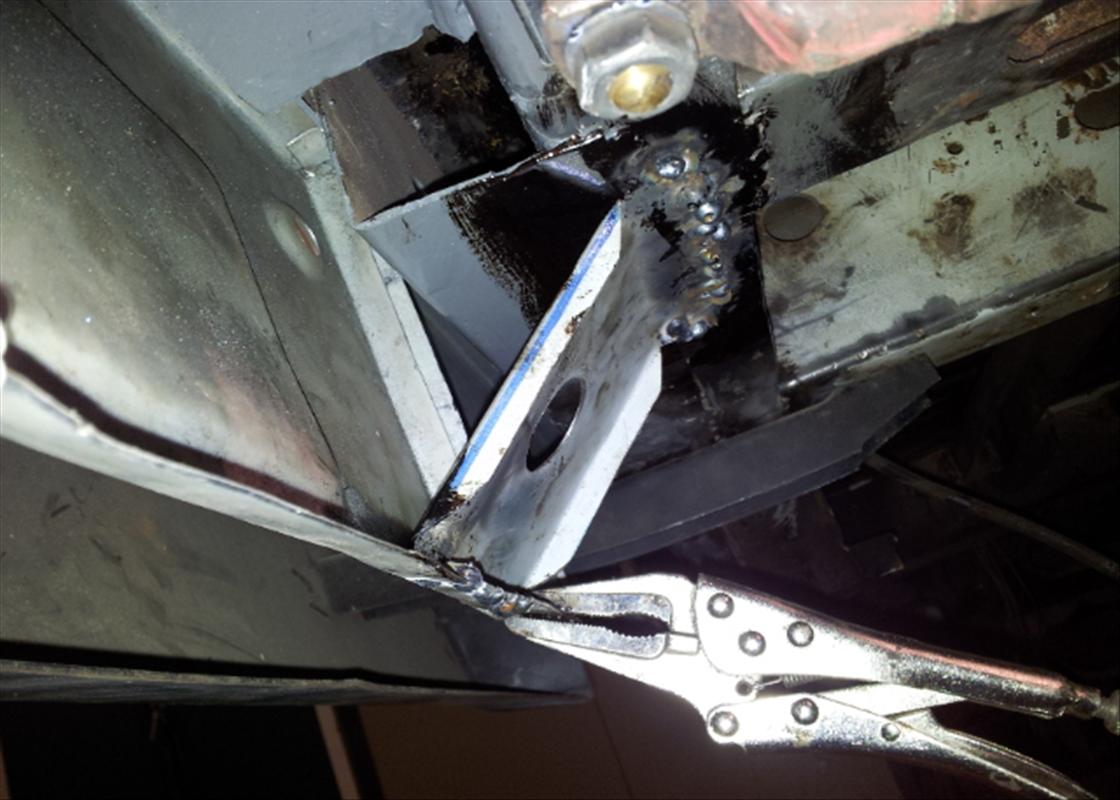

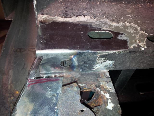

Beitragvon j.b.k » Montag 17. März 2014, 21:56
Heute auch wieder in der Halle gewesen und an der Wagenheberaufnahme gearbeitet.
Hier die Bilder dazu:

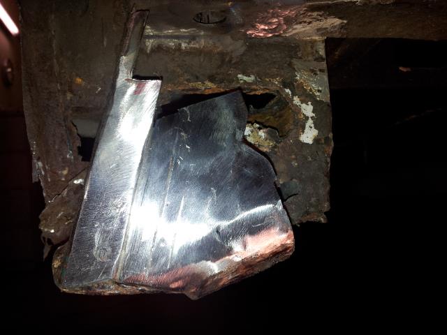

Beitragvon j.b.k » Mittwoch 19. März 2014, 22:05
Und wieder ne stunde in der Halle gewesen und das Rep-Blech angefertigt.
Morgen wird es eingeschweißt :TOP:
