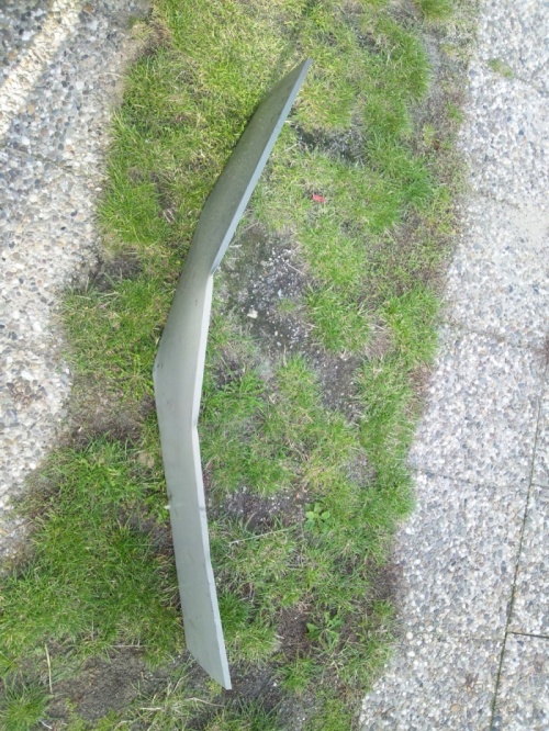

Das erste Blech was bei mir ankam, war total verbogen, mehrere Knicke an der Oberkante und auch an der Unterkante.
Habe ich Fots von gemacht und noch am selben Tag wieder zurückgeschickt.

Das zweite Blech kam und sah leider nicht viel besser aus. War diesmal nicht ganz so verbogen an den Kanten.
Ja könnte man alles hindengeln, hatte aber nur an den Enden den Bogen ( bauchig ) von oben nach unten. In dem gesamten mittleren Bereich war das Blech gerade, bzw. nach innen hohl. Also eigentlich auch nicht zu gebrauchen, hat ja schließlich auch mit allem drum und dran 50,- € gekostet. Also wieder Bilder machen und dann nach Rücksprche wieder zurückgeschickt.

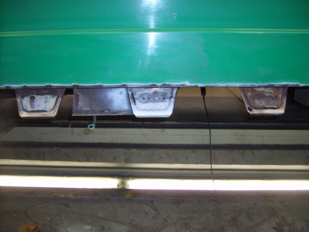

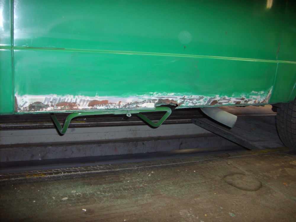

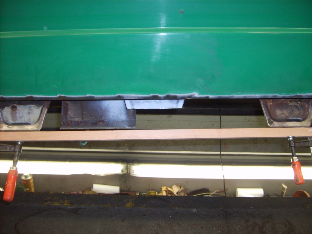

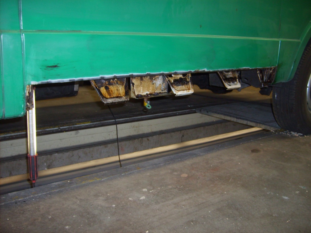

Wie soll es nun weiter gehen, ein Blech muß her, der Schweller ist an mehreren Stellen richtig durch!

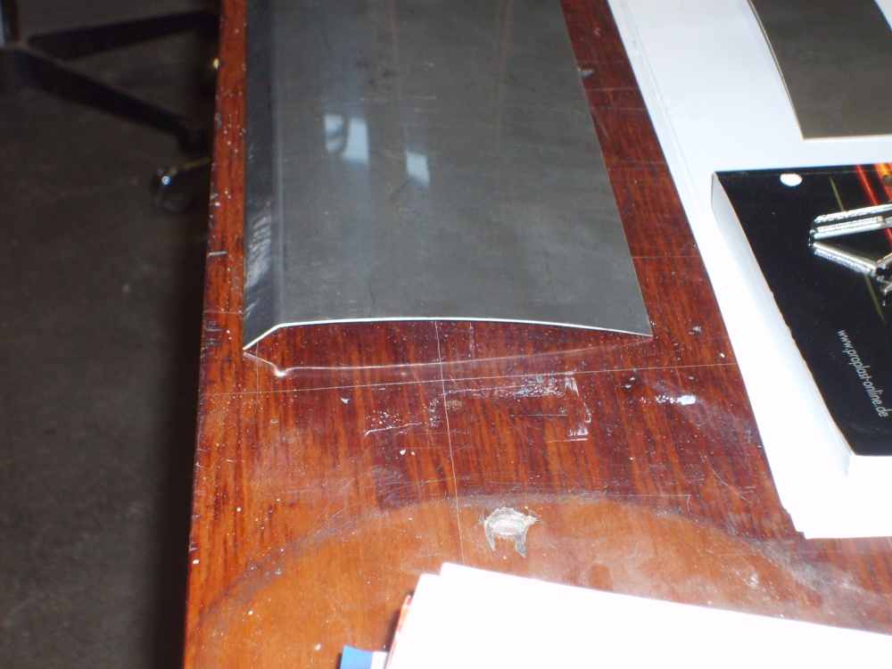

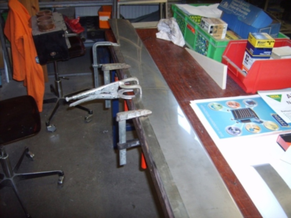

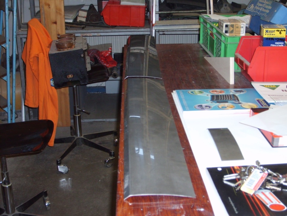

Selbst ist der Mann, VA Blech 1 mm, 800 mm lang 150mm breit zugeschnitten, das ganze zwei mal. 800 mm weil ich noch diesen Rest hatte und weil unsere Rollmaschine und Schlagschere auf der Arbeit sowieso nur 1000mm lang ist.
Los gehts, Blech ein paar mal hin und hergerollt, mal wieder am LT verglichen und siehe da, das Schwellerblech hat den Bogen wie er sein soll. 15mm Kante auf der Biegebank unter rangebogen und fertig ist das Schwellerblech. Jetzt beide 800ter Enden noch mit WIG zusammengeschweißt.
Weitere Bilder folgen wenn ich das Blech eingeschweißt habe!

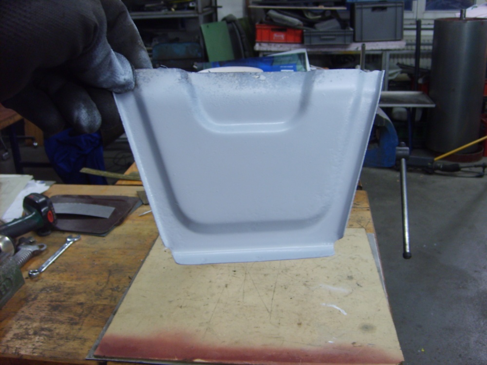

Beitragvon thommyLT35 » Mittwoch 28. November 2012, 23:41
Hey noch ein paar Bilder von der Reparatur :grin:
Viele grüße
Thommy

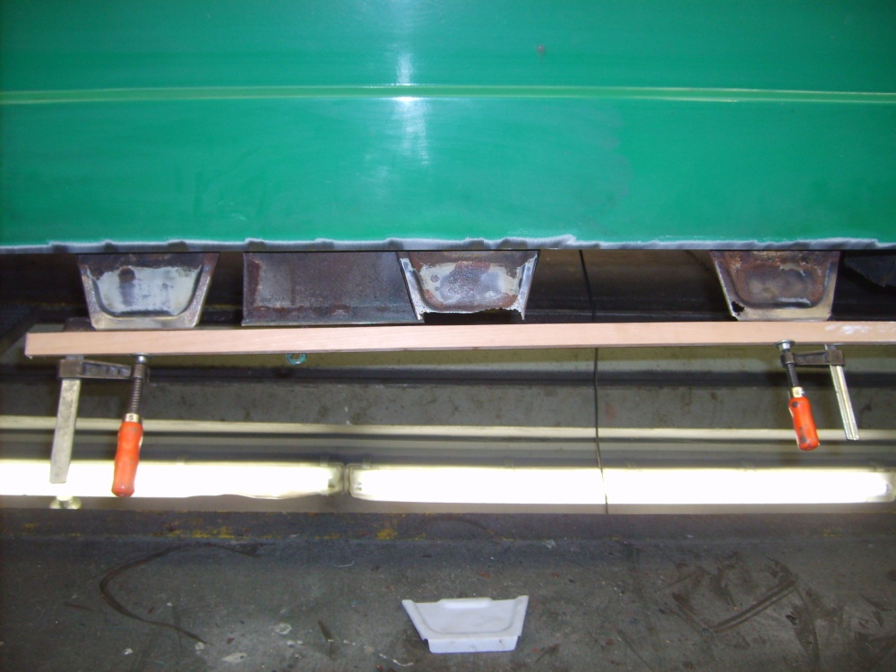

Außenschweller angepaßt und ausgeschnitten, natürlich auf weiteren Rost gestoßen.
LT 656.jpg (220.69 KiB) 2763-mal betrachtet

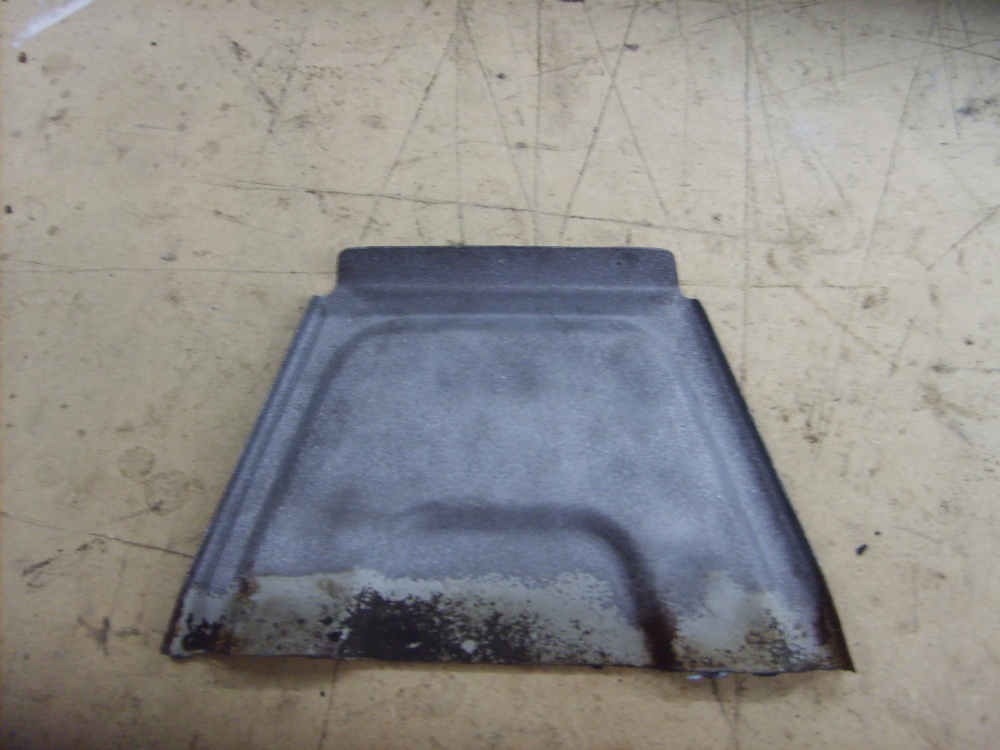

Innenschwellerreparaturblech aus Schlachtfahrzeug gesandstrahlt
LT 647.jpg (220.17 KiB) 2764-mal betrachtet
Innenschwellerreparaturblech grundiert
LT 651.jpg (207.49 KiB) 2764-mal betrachtet
Innenschwellerspitze komplett weggerostet
LT 658.jpg (224.77 KiB) 2765-mal betrachtet
Roststelle am Innenschweller weggeschnitten
LT 660.jpg (221.17 KiB) 2766-mal betrachtet
Reparierter Innenschweller
LT 662.jpg (223.77 KiB) 2765-mal betrachtet
Nochmal Fertan auf dem Innenschweller
LT 664.jpg (224.88 KiB) 2765-mal betrachtet
