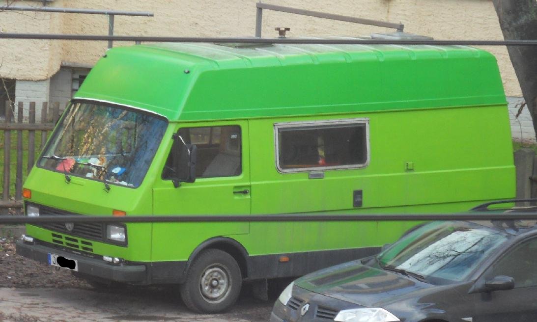

Re: Lenkungsdämpfer
Beitragvon Olaf Kleinschmidt » Freitag 28. Januar 2011, 13:05
Sehr richtig! Zur Zeit ist er in Eisenberg im Winterlager. Mmmh? Wer könntest du sein? Also in Porste gibt es einen roten LT beim Schrottplatz, dann einen netten Grünen in der Stadt bei Sixt, in der Stifterstraße steht einer und von der Dornburgerstr. sieht man einen, der allerdings gerade im Aufbau ist. Welcher bist du?
LG Olaf
Olaf Kleinschmidt
Beiträge: 126
Fahrzeug: LT40 4x4, DV
Re: Lenkungsdämpfer
Beitragvon tiemo » Freitag 28. Januar 2011, 15:08
Hi Olaf!
Fichte1682 hat geschrieben:Welcher bist du?
Na, der Grüne bei Sixt ;-) Der ist übrigens auch fast jeden (Schul)Tag in Eisenberg, weil meine Freundin dort gerade ihr Referendariat absolviert.
Vielleicht sieht man sich ja mal :)
Der Grüne
