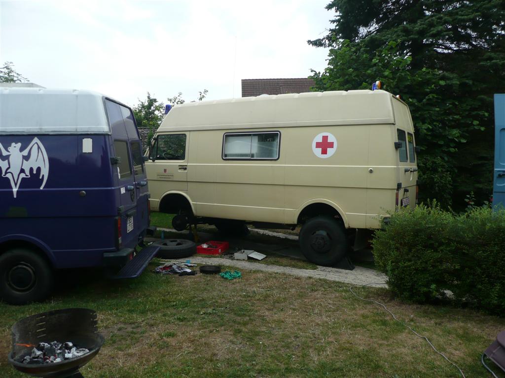

oh ha..... ein Sülzer...... so einen hatte ich vor ein paar Wochen grade auf dem Hof stehen, hatten Klaus und Hr in der Gegend geholt und mussten dann eine "kleine" Notreparatur bei mir einlegen..... war richtig Nett !
Haben möchte ich so Teil nicht.....

leider nicht, war aber noch kpl. ausgestattet......
Das Teil war Bj. 84 (?? KvB fragen...) und hatte noch Trommelbremsen vorne, die waren hin !

Ist das beim 4x4 so üblich? Der LT hatte ja sonst von Anfang an vorne Scheibenbremsen.

ich bin nicht so der 4x4 Spezi, aber ich weiss, dass die Fa. Sülzer, als VW noch keine 4x4 gebaut hat, einen LT genommen hat und einen Hilfsrahmen und andere Achsen verbaut hat (unter anderen Änderungen)
Das waren ua DANA Achsen. So weit ich informiert bin, sind die aus den USA.
Warum Sülzer bis in die 80er Trommelbremsen verbaut hat (was ja schon lange nicht mehr Stand der Technik war) weiss ich nicht, Fakt ist, er hat es gemacht......
VW hat nur (bitte um Korrektur wenn ich falsch liege) Scheibenbremsen vorne verbaut.

Stimmt, Sulzer/De Vries haben Trommelbremsen, aber keine Dana-achsen, sondern Hurth.
Ich glaube es gab zuerst nur 6 Sulzer mit Dana, spaeter alle Hurth.
VW 4x4s haben Scheibenbremsen vorne und auch Hurth.
