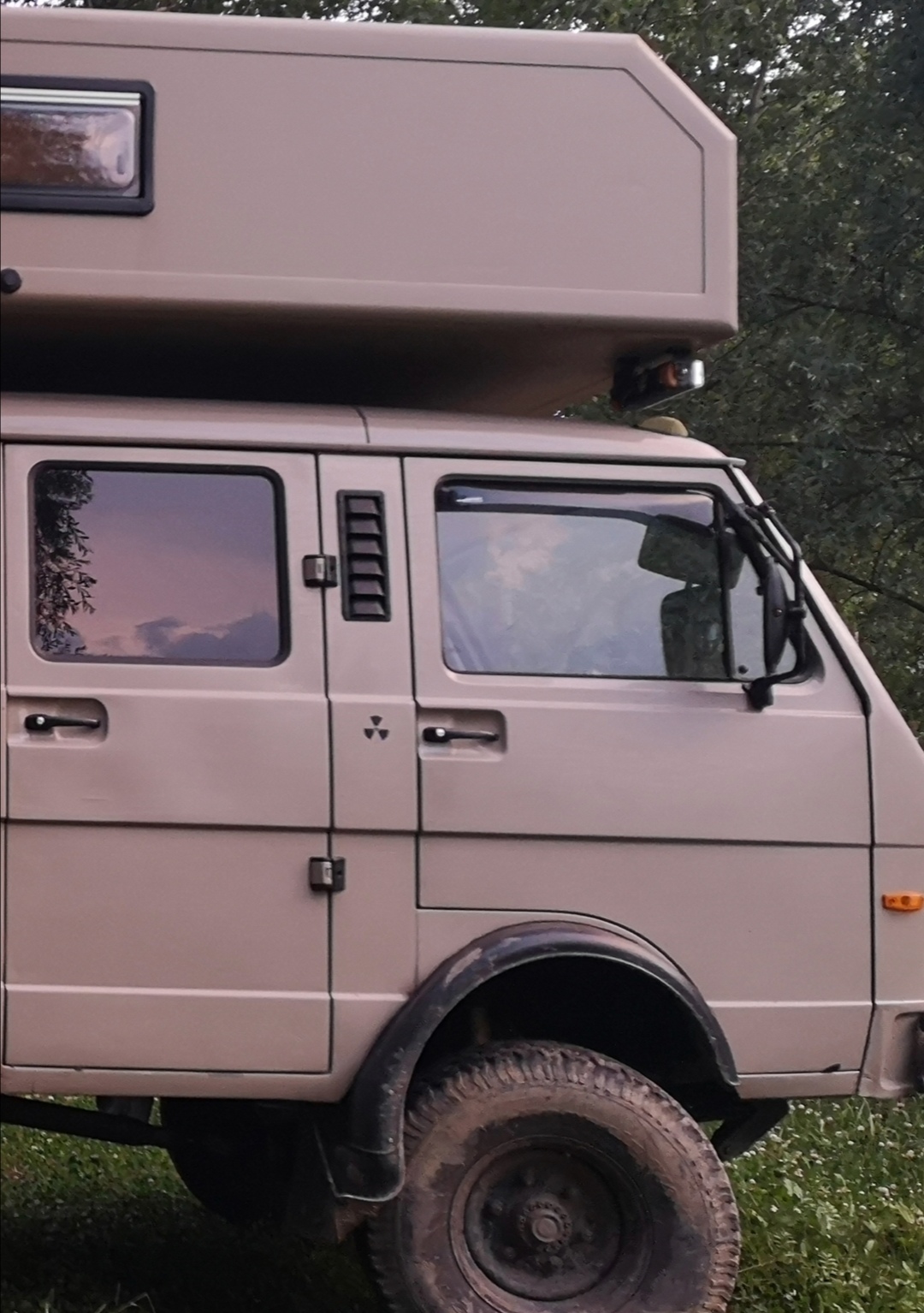

Guten Abend,
Ansaugung über B-säule habe ich auch so. Siehe Bild. Macht natürlich Sinn ein Rohr im inneren der B-säule zu legen. Ich habe dafür ein Silikonflexrohr genommen... Dann sind Lautstärke und tiefe
Wasserdurchfahrten auch kein Problem. Der Luftfilter Kasten muss dafür modifiziert werden.
Grüße Simon

Beitragvon black dragon » Samstag 19. Juni 2021, 12:57
Auf sowas hätte ich auch Lust. Schaut dezent aus. Wahrscheinlich schnallt das nicht einmal der TÜV. Oder ist der eingetragen?
Grüße, Chris

Beitragvon maschine » Donnerstag 24. Juni 2021, 08:38
super gemacht, hast du vielleicht noch einen link oder verweis auf die verwendete ansaugöffnung?
danke

Beitragvon Solpat » Donnerstag 24. Juni 2021, 14:40
gibt's im Bootsbau z. B. hier:
https://www.ebay.de/itm/352341476162?ch ... BwEALw_wcB

Beitragvon oz_explorer » Donnerstag 24. Juni 2021, 20:07
Ja, Oliver hat recht. Das Kiemenblech kommt aus dem Jachtzubehör... Restlichen Teile sind aus dem 3D Drucker.
Der TÜV hat das bis ich jetzt nicht beanstanden.
Grüße Simon
