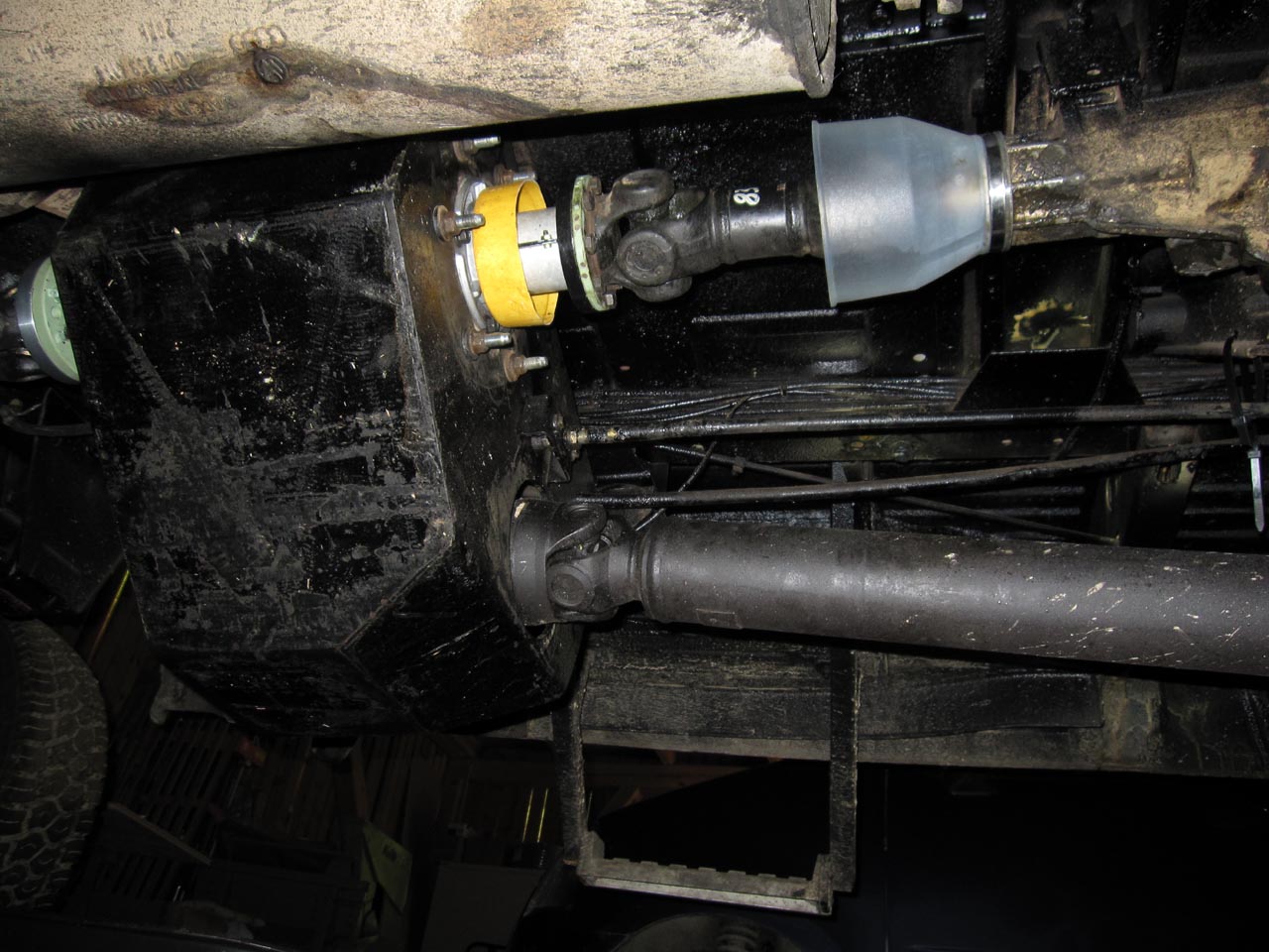

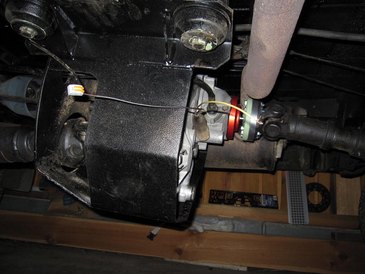

Servus Martin,
unten zwei Bilder wie die Originalaufhängung aussieht und eines vom Getriebe vorne.
Ist nichts anderes als eine hinten offene Blechwanne; an der Vorderwand ist das Getriebe angeschraubt, die Wanne mit 4 Gummilagern an die Längsträger.
Ist zwar ein 242, aber die sehen alle ähnlich aus, hat auch 1:1 in die 208er-Aufhängung gepasst.
Ach ja, falls wer die Kabelklemme bemerkt: war nur im Umbauzeitraum provisorisch um die Belegung des Sperr-Kontrollschalters zu bestimmen, dann wasserfest verbunden...

Waldfahrer hat geschrieben:Servus Martin,
