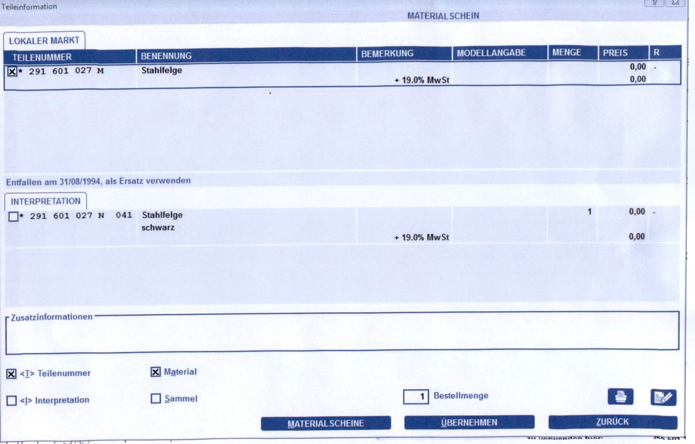

Beitragvon HelmutJ » Freitag 27. März 2020, 20:51
Hallo Josef
wegen der Felgen hatte ich mal bei VW nachgefragt. Hier die nicht wirklich aussagekräftige Antwort:
Sehr geehrter Herr xxxxxx,
vielen Dank für Ihre Anfrage.
Die ET lässt sich aus unseren Unterlagen nicht mehr recherchieren.
Die Felge wurde wie Sie der PDF entnehmen konnten in Jahr 1994 ersetzt ( das kann anderer Hersteller / Zulieferer etc. sein)
Mehr Informationen kann ich Ihnen leider nicht mehr zu Verfügung stellen.
Dazu gab es einen Scan aus dem ETKA:Bild
Helmut
Dieter Hildebrandt
HelmutJ
Beiträge: 137

Beitragvon Waldfahrer » Sonntag 29. März 2020, 10:23
Servus,
@Helmut: Danke, das ist eine nützliche Info, falls jemand mit Mischbestückung fährt.
Mein "M" am Fahrzeug sind Silber, meine Reservefelgen sind "N" in Schwarz.
An einer N habe ich gemessen: 221mm von Felgenhorn zu Felgenhorn, vom inneren Horn zur Anlagefläche: 162mm.
Daraus ergibt sich eine gemessene ET von 51,5 - also ist die Angabe von Oliver korrekt.
