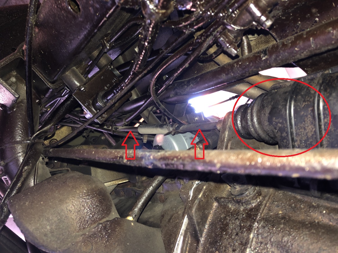

Das Fehlerbild ist folgendes:
Die Tachonadel hängt immer wieder bei verschiedenen Geschwindigkeiten. Das passiert beim Beschleunigen und Verzögern.
Laut KvB ist es die Welle.

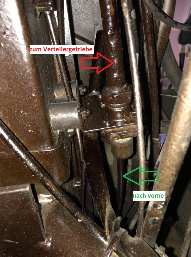

Ich lade mal zwei Bilder hoch. Einmal die Tachowelle, welche anscheinend über eine art kleines Zwischgetriebe zum Verteilergetriebe führt.
Zusätzlich geht noch irgendein Bowdenzug oder Welle zum Getriebe; weiß villeicht jemand was das ist?
Sancho
sancho-usa
Re: Tachowelle 4x4
Beitragvon tiemo » Samstag 29. Februar 2020, 04:11
Hallo Sancho, der "Bowdenzug" ist der Kupplungszug, oder?
Wenn die Nadel bei verschiedenen Geschwindigkeiten festhängt, dh. erst nach einer größeren Geschwindigkeitsänderung oder Erschütterung wieder der aktuellen Geschwindigkeit folgt, kann das eigentlich nur im Tacho selbst eine Schwergängigkeit der Zeigerwelle sein, oder der Zeiger selbst setzt irgendwie auf der Skala auf. Wenn die Tachowelle mit Unterbrechungen arbeitet, weil sie tatsächlich unterbrochen ist und nur manchmal wieder einhakt, oder der Antrieb im Getriebe oder das Zwischengetriebe ein Problem hat, dann fällt der Tacho immer wieder auf Null während der Fahrt, bleibt aber nicht auf der zuletzt gefahrenen Geschwindigkeit hängen.
