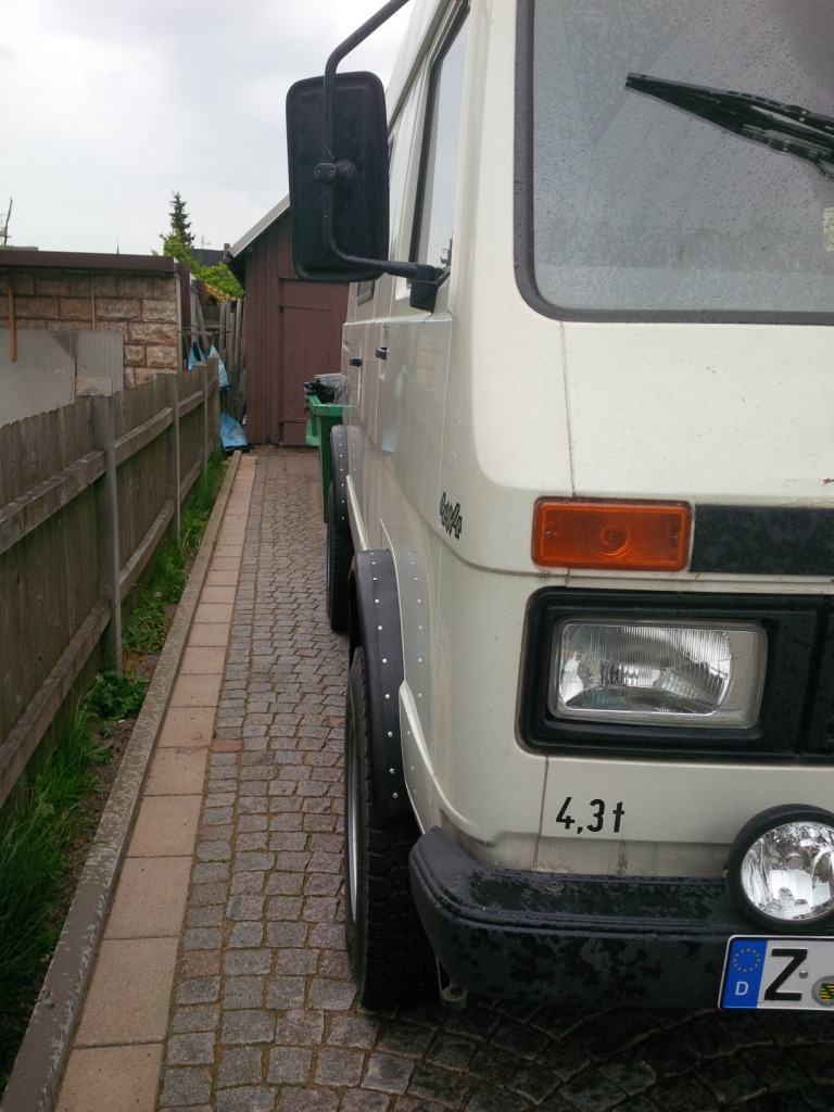

Beitragvon golf1kitcar » Mittwoch 7. Mai 2014, 19:25
Moin zusammen...
Ich hab mir jetzt die 17,5x6,75 - Felgen von Lemmerz bestellt, nachdem ich das mit einer Testfelge ausgemessen habe.
Hinten ist definitiv kein Problem. Und selbst auf der VA ist zur Bremse noch gut Luft. Die Traglast ist bei 130km/h mit 2725kg vollkommen ausreichend. Durch die ET0 kommen die Räder tatsächlich weiter raus, was aber weiter nicht stört, da ich ja sowieso irgendwann mal 16" Räder als Option drauf mache und daher die Radhausverbreiterung eh bisschen anpassen muss.
Das sehe ich aber unproblematisch.
Soweit zu den Felgen.
Als Reifen hab ich die Pirelli TR85 in 235/75 R17,5 132/130M gewählt. Im hinteren Radkasten ist (bekanntermaßen) genug Platz. Vorn am "Steigbügel" sind beim Einlenken auch noch reichlich 2cm. Einzig hinten an der unteren Kante des Radhauses ist es ein wenig knapp, dass lässt sich aber mit einer Karosseriesäge und ein bisschen Schweissarbeit schnell klären.
MEIN Fazit: Für die "relativ" unkomplizierte Umrüstung auf ein paar interessantere Räder ist diese Kombination auf jeden Fall eine Überlegung wert. Die Langstreckentauglichkeit wird sich hoffentlich positiv entwickeln - ich werde es berichten.
Für den Umbau auf ein richtig Offroad-taugliches Gefährt führt imho kein Weg an jemandem vorbei, der sich damit auskennt - und das Fahrwerk ganzheitlich betrachtet.
So jetzt erstmal Feierabend - das Räder ranwuchten hat ein oder mehr Bier nötig gemacht ;)

Re: Zum 100sten Mal Felgen....
Beitragvon Syncroentroster » Donnerstag 8. Mai 2014, 09:00
die Räder sehen gut aus. Werden die abgedeckt oder stehen sie raus?

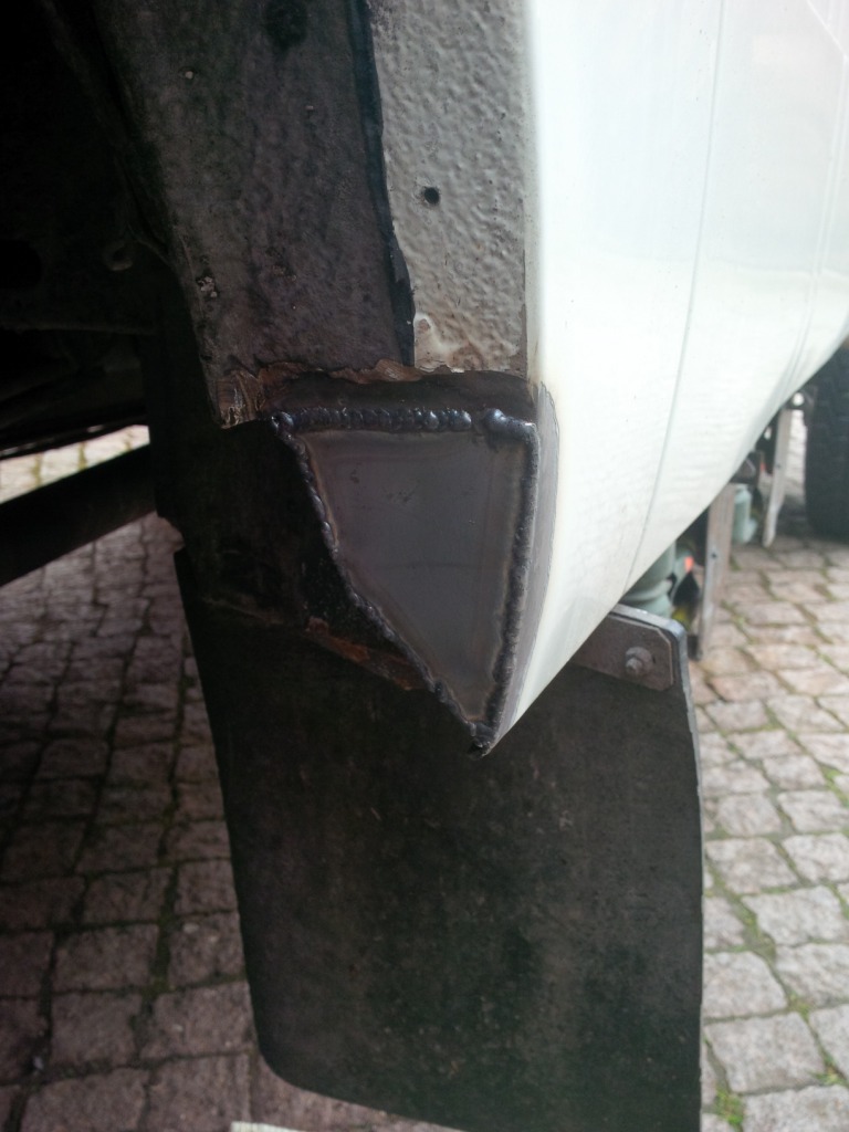

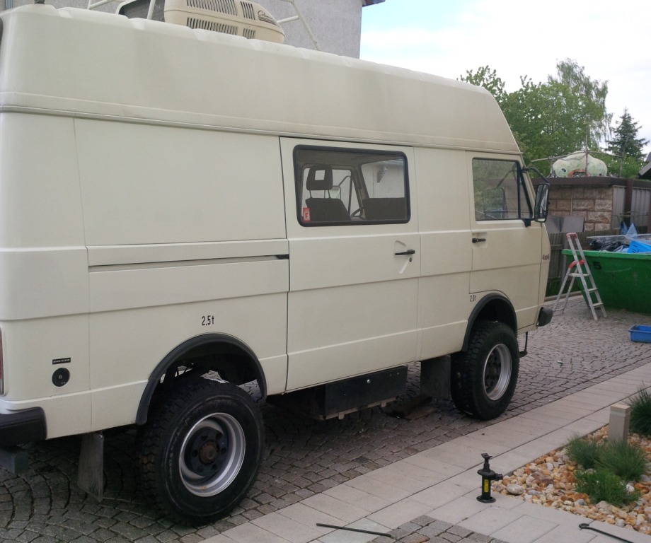

Beitragvon golf1kitcar » Sonntag 11. Mai 2014, 15:27
Update: Umbau ist so gut wie fertig. Das einzige was noch gändert werden muss sind die Spritzlappen.
Die Verbeiterung hab ich mit 60mm Karosserieblechsteifen gemacht und so wie die Originalen mit der Karosserie verschraubt. Dann die Kunststoffverbreiterung mit ausreichend langen Nieten fest gemacht und fertig.
Der Radkasten wurde sauber ausgeschnitten und ein neues Blech angefertigt und verschweisst. Dank meinem neuen Schweissgerät total entspannt. Dann wieder innen und aussen fachgerecht versiegelt.
Das Fahrverhalten hat sich DEUTLICH verbessert. Ich fahr momentan mit 5bar. Man kann sich während der Fahrt unterhalten und es gibt kein lästiges Schlagen auf der Vorderachse mehr. Auch der Spurrillentest war unauffällig, wenn man sicherlich auch ein bisschen mehr aufpassen muss. Jetzt muss ich nur noch mal den Raddurchmesser ausrechnen und sehen ob ein Tachoangleich notwendig wird. UND... die Schiebetür wieder zum funktionieren bringen.
Alles in allem bin ich aber durchaus zufrieden. Die Eintragung soll dann auch demnächst erfolgen.
Bis dahin :grin:
Beitragvon Waldfahrer » Montag 12. Mai 2014, 07:07
Servus,
also ganz klar ist mir noch nicht, wo der Vorteil von 6,75x17,5 ET0 ggü den original 17,5er Felgen liegt :?:
Andere Reifen bekommt man da auch nicht drauf und man erhöht die Belastung der Vorderachsgelenke, muß die Karosserie anpassen usw.
Und Eintragung wird auch erforderlich sein, wenn auch die veränderte ET einem Kapplständer im "Feld" kaum auffallen wird.
