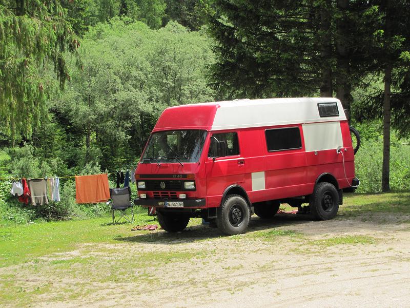

Bj 91, Motor TD 109PS. Km 26TSD, angeblich kein Rost.TÜv neu. LT 40. Angeblich Keine Mängel. Innen ausgebaut. NAch meinen Schätzungen innen ca.5 Tsd reinngesteckt. Webaste Thermo Top C hinten. Ex-Feuerwehr. Technik soll alles Top sein. Preis 25Tsd.

Servus Schorschi,
ein bissel komisch, das der Vorbesitzer offensichtlich kaum gefahren ist, nachdem er das Auto ausgebaut hat (km-Stand!).
Soll sein, vielleicht ist's ein "Notverkauf".
Noch ein paar persönliche Erfahrungstips für den 4x4 von einer Feuerwehr:
Rost sitzt gern in den Radläufen unter den Gummikotflügeln.
Unbedingt bei der Probefahrt über 80 fahren, dann treten Vibrationen vom Antriebsstrang, so vorhanden, erst auf!
Zahnriemen ist eh' klar, weiters solltest Du bei laufendem Motor in den Kühlwasserbehälter reinschauen, wenn's blubbert oder gar Öl drin ist, hat er mindestens eine defekte Zylinderkopfdichtung! Von außen sieht man oft nix!
Da Feuerwehren mit Hochdach sehr selten sind, schau' ob das nachträglich aufgebaut wurde. Wenn ja, dann sollte es erstens fachgerecht gemacht und zweitens eingetragen sein!
Auf dem Foto schaut's zwar original aus, kenntlich an dem Falz oberhalb der Windschutzscheibe, aber schauen schadet nicht. Besonders ob die Regenrinne eh' nicht unterrostet ist!
Weiters sind die Reifen nicht serienmäßig, schau' ob auch die eingetragen sind!
Eine 3.5t-Zulassung wäre mE ebenfalls praktisch wegen geringeren Mautproblemen und div. Fahrverboten in Europa.

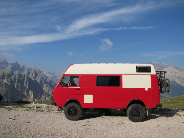

Halo Schorschi,
ich würde auch noch einen Blick aufs Gewicht werfen,ggf. auch mal auf eine Waage fahren. Das Leergewicht ist - je nach Ausbau - unter Umständen recht hoch.
Bei den Felgen bin ich mir nicht ganz sicher - aber das könnten 17.5 Zoll Gelegen sein und die gab's auch schon ab Werk. Grundsätzlich ist es aber sicher sinnvoll die Eintragungen zu überprüfen.
Viel Erfolg
Dominik
Tscholi
Beiträge: 116
Wohnort: CH-3322 Urtenen
Re: Bin dabei mir einen LT 4x4 zu kaufen.
Beitragvon Waldfahrer » Samstag 15. Februar 2014, 14:51
Tscholi hat geschrieben:aber das könnten 17.5 Zoll Gelegen sein und die gab's auch schon ab Werk
Ja, aber nur mit Reifen 225/75R17.5. Jeder andere Reifen drauf muss trotzdem eingetragen werden!
Auf den 16-Zoll Sprengringfelgen sind nur 7.00R16 und 7.50R16 serienmäßig!
Aber egal, jedenfalls muß der Reifen der drauf ist, eingetragen sein!
