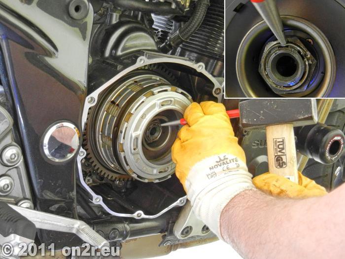

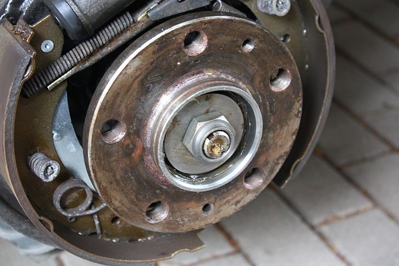

Beitragvon Paul_I » Montag 27. Januar 2014, 18:55
@Sancho
So sieht es aus (nicht am LT, aber das Prinzip ist gleich)
oder so...
Bei Arbeiten am LT ist jedoch kein :TÜV -geprüfter Hammer erforderlich.
LG, Kay

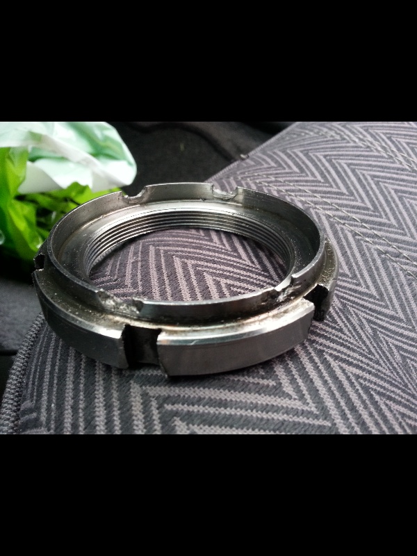

Beitragvon Ulrich Pfitzner » Montag 27. Januar 2014, 19:16
Für alle nochmal hier ein Bild der alten Mutter.

Hallo zusammen, wie groß ist der Außendurchmesser der Mutter? Nur ein ungefährer Wert, da ich mir auf dem Bild von Ulrich nicht die Größe vorstellen kann.

Beitragvon Ulrich Pfitzner » Montag 27. Januar 2014, 21:41
Ich habe sie nicht vorliegen bekomme sie am Wochenende wieder wenn alles klappt.
