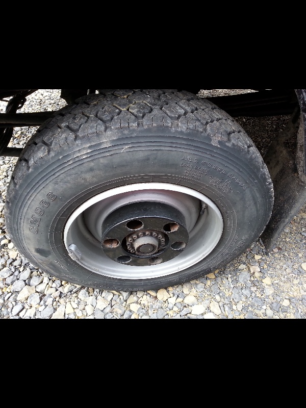

Beitragvon Dominik Enders » Montag 16. September 2013, 20:37
Hallo an alle 4x4´ler.
Da ich nun kurz vor der Anschaffung neuer Reifen für meinen LT 4x4 bin, wollte ich mich mal umhören, was Ihr so für Reifen auf euren LT´s 4x4 drauf habt.
Meine Reifen sind so langsam an der Verschleißgrenze angekommen und müssen dieses Jahr noch gewechselt werden.
Mich würde Interessieren:
- was für Reifen/Felgen Ihr drauf habt
- waren dafür Umbauten nötig und
- habt ihr eure Reifen beim TÜV eintragen lassen müssen?
Ich selbst habe zur Zeit 225/75 R 17,5" Reifen auf meinem LT 40 4x4.
Auf der VA sind die Reifen von AEOLUS und auf der HA von GOOD YEAR.
Vielleicht kann ja noch der ein oder andere ein Bild von seinen Reifen hochladen.
Über ein paar Antworten würde ich mich freuen.
Dominik

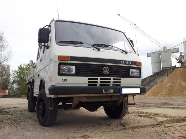

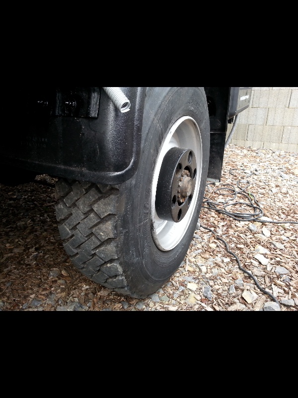

Beitragvon Dominik Enders » Sonntag 30. März 2014, 19:59
Hallo Olli.
Nach langem überlegen und mehreren Angeboten bin auch ich bei den Originalfelgen/Reifen geblieben.
Ich habe mich für die FULDA Regioforce 225/75 R17,5 entschieden.
Mit diesen Reifen bin ich sehr zufrieden und sie sind ebenfalls mit dem Schneeflockensymbol ausgestattet.
Optisch finde ich sie perfekt.
Ich fahre mit meinem LT die meiste Zeit auf der Straße und gelegentlich zum Spaß mal im "Gelände".
Preislich lag ich mit meinen 4 Rädern bei 1020€ .
Ich habe noch 2 Bilder von meinem LT mit den neuen Reifen in den Anhang geladen.
Gruß Dominik
