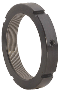

Beitragvon Waldfahrer » Mittwoch 28. November 2012, 14:24
Servus,
in diesem Zusammenhang eine Frage an die Techniker unter Euch: könnte man die Verstemmmuttern in den Differentialen und an den vorderen Radlagern durch sowas ersetzen:
Fasteks Precisko - Sicherbare Präzisions-Nutmuttern
Typ RS/AS – radialer oder axialer Gewindestift
Planlaufgenauigkeit 0,002
Geschliffene Ausführung
Lieferfirma z.B. KVT-Koenig
Man müsste die Gewindemaße wissen.
Sicherungsmutter radial

Beitragvon Waldfahrer » Freitag 30. November 2012, 10:41
Markus aus dem Westerwald hat geschrieben:....Verstemmmutter .. Breite von 10mm und einer Steigung von 1mm ....
Wie es sich bei den Bremsscheibe schon gezeigt hat ist eine Nachfertigung meist sogar noch billiger wie die original VW und natürlich auch noch besser!
Servus Markus, in einem früheren Post hast Du von einem Gewinde 75x1.5 geschrieben, aber egal, die Fasteks-Muttern gibt's ohnehin lt. Katalog leider nur mit Steigung 2 in dieser Dimension und breiter (18mm).
Wenn man gleich die Verbesserung (Gewindeverbreiterung) am Flansch anbringen will, würde es, wie Du schreibst, auf eine Neuanfertigung rauslaufen.
Wir könnten ja, bei entspr. Interesse, mit einem Musterstück des Flansches mit den gewünschten Änderungen wieder bei Nb-Parts anfragen. Lt. deren Portfolio müssten sie das machen können. Und bis auf die Termintreue waren die Erfahrungen bei den Bremsscheiben ja gut.
Aber das sollten wir besser separat diskutieren um nicht zu sehr OT zu gehen?

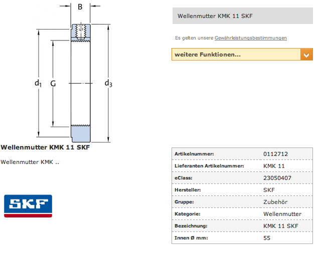

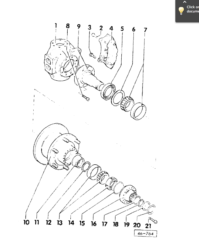

Beitragvon hibbi » Freitag 22. März 2013, 22:21
@ Markus:150.000km sind kein Problem aber danach wird der Fehler meist auch hörbar. Der Schaden ist aber schon vorher da, viel früher!
Wie wird der Schaden hoerbar? Kannst du das Gerausch beschreiben? Nehmen wir an du faehrst 80 auf gerader strasse...(Quietschend bis hin zu hoch pfeifend)? Ist das das Radlager?
@Markus: was für ein Fett? Schon mal eine Achse überholt? Da ist Öl drin!
Welches Oel fuellst du da rein? hab im LF nix gefunden.
Ich haette fuer naechste woche einiges geplant:
- Bremsscheiben vorne neu
- trommeln hinten + seile neu
- Bremsfluessigkeit neu
- moeglicherweise Gelenkgehaeuse vorn rechts neu (ausser es laesst sich schweissen, hab einen riss)
- Wenn noetig Radlager neu
Und fuer die Verstemmung haett ich an die Dinger gedacht! Sind die verstemmuttern eigentlich bei neuen Radlagern dabei? Alle Radlager saetze die ich bis jetzt im Netz gefunden habe, haben eine mutter dabei aber die sieht nicht aus wie die die verstemmt wird? :shock: (bild21, pos 14)
Bin schon gespannt wie das wird!
Gruss Daniel

Beitragvon Waldfahrer » Samstag 23. März 2013, 10:16
hibbi hat geschrieben: Sind die Verstemmuttern eigentlich bei neuen Radlagern dabei?
Servus Daniel,
für den 4x4 ist kein Reparatursatz für Radlager gelistet, die Teile wird man (wenn noch :evil: ) nur einzeln bekommen. Die Nutmutter ist bei CP noch zu haben, Allerdings über 100 Euro p Stk :-|
Deshalb habe ich schon früher mehrfach verwendbare Sicherungsmuttern andiskutiert, ähnlich den von Dir gezeigten. Man braucht aber wahrscheinlich die achsiale Variante (s. viewtopic.php?f=95&t=10922&p=53813&hilit=nutmutter#p53783 , rechts im Bild).
Die Frage, ob die nicht zu breit sind, ist aber noch offen.
Bei der radialen Ausführung wird kein Platz zum Anziehen der Sicherungsschrauben sein.

Die Idee mit der Radialen Klemmmutter ist schon super aber ich habe in diesem Format leider keine gefunden. Vielleicht hat ein Anderer mehr Glück bzw. sucht länger.
Mein Vorschlag ist immer noch die Doppelmutter, gegeneinander Verstemmt, und mechanisch gesichert. (Habe bei mir nur „fügen Welle Nabe“ verwendet, würde aber lieber noch mal zusätzlich mechanisch sichern)
