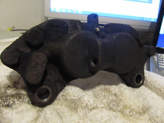

Bei einem meiner vorderen Bremssättel blieb die Bremse hängen - 3 von 4 Kolben bewegten sich nicht ordnungsgemäß.
Zerlegt, gereinigt, entrostet ist schnell gemacht - Reparatursatzteilenummer: "291 698 471"

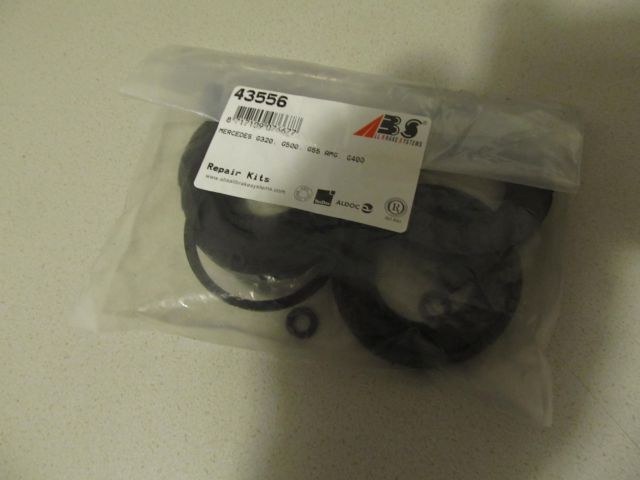

Aus mangel an Einkaufszeit hab ich nun bestellt:
http://www.autoteile-meile.de
deren Teilenummer: 43556 - mal sehen was kommt

bestellt bei autoteile-meile.de, 40 Eur, 1 Stück pro Bremssattel, 2 Stück pro Achse erforderlich

Beitragvon Bullenvater » Sonntag 3. März 2013, 18:54
Servus Allesamt,
War vorhin mit der Gattin in der Werkstatt.
Sie ihren Rocken-Rolls-Roys putzen und ich die wieder restaurierten
VA Sättel zusammen bauen.
Alles schön geklappt, bis auf die Hunds Staubschutzmanschetten.
Diese wollen einfach nicht auf ihrem Sitz bleiben.
Nach dem ich mir die einkerbungen am Rand so angesehen habe,
vermute ich das es da wohl irgendein spezial spezial Zänglein gibt,
mit der dann der Metallring in der Staubschutzmanschette am Sitz
fest gequetscht wird.
Kann das sein :?: Und weiß jemand das passende Werkzeug/Bezeichnung/Teilenummer
hierführ.
Vielen Dank :doppel_top:
Best regards der Bullenvater

Beitragvon Bullenvater » Dienstag 5. März 2013, 00:09
Guten Abend Mannen,
Vielen Dank für Euren Beistand.
Leider war ich wohl zu schnell. Wie gesagt war alles bereits schön mit
Brunox, Primer und Lack im Finish.
Natürlich alles auch schon mit ATE wohl geschmiert :lol:
Nach dem ich dann heut weder Zängelein noch adequate Tips von VW bekommen habe.
Ausser der Aussage das wir wohl mit Sachen von vor 500 Jahren hantieren...
Habe ich dann erst Lernen durch schmerzen vollzogen.
Also einen Satz Manschetten im Selbstversuch verballert.
Nach dem dann der Sattel eh schon wieder verkratzt war.
Weder körnern noch quetschen, auch nicht das einbringen von
Wiederhaken mit einem Meisel. Nun war es soweit für die Erleuchtung.
Also Sattel noch mal am Sitz ATE und Farbe frei gemacht.
Dann Staubschutzmanschette entfettet und jetzt kommts...
Achtung :!: ... ich wette jetzt gibts ein Donnerwetter von Euch :grin: .. :TSE:
An den Sitz der Staubschutzmanschette vorsichtigst FLUID.
Dann mit einem schön glatt :grin: gehobelten Holzklotz mit 55mm Durchmesser
die Staubschutzmanschette fixiert. Und siehe da... perfeto.
Schade nur den ganzen Tag und nen Dichtsatz verblödelt zu haben.
Aber am Ende zählt das Ergebniss und die nächsten gehen im Handumdrehen!

Also zur Erklärung.
Der Sattel liegt greinigt, lackiert und die Kolben Kammern (Zylinder) gehohnt vor mir.
Den Dichtring zwischen den Finger schön mit ATE Bremsenfett massiert :lol:
Dann die vier Dichtringe in die jeweilige Nut jedes Kolbenzylinders einsetzen.
Überschüssiges ATE in der Kammer schön ausstreifen. Also nur ein leichter Film.
Dann jeden Bremskolben mit ATE einen Fettfilm versehen. den Kolbebboden auch nicht vergessen!
Nun einsetzen, so das die Nut für die Staubschutzmanschette noch ausserhalb der Kammer ist.
Nun die fettfrei gemachte Staubschutzmanschette, mit FLUID (wie oben beschrieben)vorsichtig drüber legen.
ACHTUNG :!: Kein Fluid an den Kolben oder seine Lauffläche bekommen :!:
Ich habe mit meinen Daumen und Mittelfinger die Manschette in Position gehalten, während ich mit
den Zeigefingern die Manschette in die Nut des Kolben hab schnipsen lassen.
Dann den Kolben komplett in den Zylinder einschieben.
Jetzt den Aussenring der Manschette fest mit den Fingern rundrum über den Sitz drücken.
Und jetzt kommt mein 55mm dickes glatt gehobeltes Holzklötzchen, das Dich verwirrte, zum Einsatz.
Damit habe ich dem Ring der Manschette einen schönen festen Druck auf dem Sitz verschafft bis das FLUID
fest war. Das geht ziemlich schnell. Zwischendurch habe ich halt immer wieder mal mit den Fingern den Ring
runrum nachgedrückt zum sicher gehen.
Hat prima geklappt!
Die Sättel waren in 30min verbaut. Die Aufstandflächen und die Rückseite der Beläge mit Plastilube eingefettet.
Entlüftet!
Passt..alles perfekt und dicht! :doppel_top:
