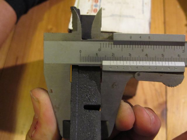

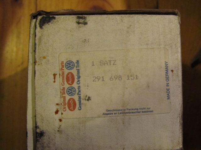

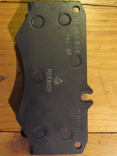

Beitragvon Richard Kuderer » Dienstag 3. Juli 2012, 20:59
Hallo Josef
Anbei wie heute tel besprochen die MAße meiner Bremsklötze
liebe Grüsse
Richi
