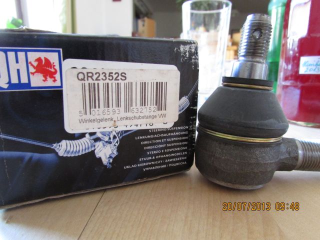

Re: Staubschutzmanschetten/Spurstangenköpfe
Beitragvon Richard Kuderer » Dienstag 16. Juli 2013, 07:54
Hallo Andreas
Anbei die Teilenummer die ich irrtümlich bestellt habe! - Manschette passt perfekt!
Richi
Richard Kuderer
Beiträge: 166

Beitragvon Klaus Dalichow » Sonntag 17. Mai 2015, 12:13
Hi.
Der TÜV hat an meinem LT 40 4x4 Diesel, Bj. 1990 festgestellt, dass beide Manschetten der Spurstangenköpfe eingerissen sind. Die Köpfe selbst haben kein Spiel! Es würde also reichen, nur die Staubschutzmanschetten zu tauschen ... ABER, welche Staubschutzmanschetten nehmen?
Passt die Staubschutzmanschette von den Spurstangenköpfen der Teilenummer "QR2352", wie oben beschrieben
oder ist die Manschette besser:
http://www.ebay.de/itm/Staubmanschette- ... 2c6dd15846
oder gibt es noch weitere Lösungsvorschläge ... die kompletten Köpfe möchte ich momentan eigentlich noch nicht tauschen.
Gibt es hierzu zwischenzeitlich "Langzeiterfahrung bzw. Wiederholungstäter"? :grin:
Danke, Klaus aus MUC :drive
Beitragvon Richard Kuderer » Donnerstag 21. Mai 2015, 08:49
Ich hab gestern die getauschte begutachtet - ist sehr gut beinand - ist aber erst ein paar tausend km gefahren weil ich jetzt nicht mehr mit Florian sondern mit Felix unterwegs bin.
aber bei so einem Teil kauf ich mir eins - bau es ein und wenn nach 5 Jahren ein Riss auftritt tausch ich es aus - kostet nicht die Welt und ist in kurzer Zeit erledigt!
richard
