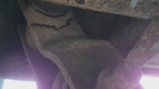

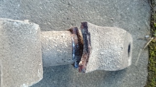

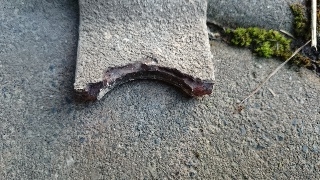

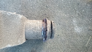

Ein schwerwiehender Mangel wurde festgestell:
Die abgebrochene Lasche war wohl eher an die Buchse "geklebt" als geschweißt. An dieser Stelle einDank an den aufmerksamen Prüfer.

Hallo Helmut!
Diese Lasche hat ja eigentlich Formschluss um den Bolzen. Was da passiert ist, ist ein typischer Dauerbruch, hier induziert durch mehrachsige Beanspruchung des Werkstoffs wegen der gekröpften Lasche, vielleicht auch wegen des Schweißpunktes. Dieser dient aber wohl nur zur axialen Sicherung. Ich würde auch sagen: Gut, dass das entdeckt wurde, bevor irgendwas in einer brenzligen Situation fliegen ging.
Hoffe, du bekommst relativ problemlos so ein Teil.

Hallo Tiemo,
die Federlasche ist heute Mittag angekommen (letzten Donnerstag bei CP für 103€ bestellt) und schon eingebaut. Die alte Ausführung scheint doch unterdimensioniert gewesen zu sein, denn das neue Teil hat einen eingeschweißten Steg entlang der Buchse zwischen den Laschen.

Hallo Helmut!
HelmutJ hat geschrieben:die Federlasche ist heute Mittag angekommen (letzten Donnerstag bei CP für 103€ bestellt) und schon eingebaut. Die alte Ausführung scheint doch unterdimensioniert gewesen zu sein, denn das neue Teil hat einen eingeschweißten Steg entlang der Buchse zwischen den Laschen.
Da würde ich mir dann tatsächlich überlegen, auf der heilen Seite den Steg noch nachzurüsten (bzw. zu lassen von jemand, der entsprechende Schweißbefähigung hat).
