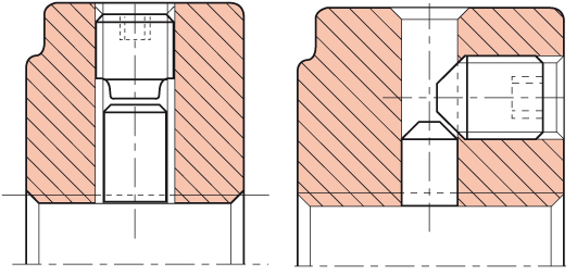

Interessanter wäre, die Mutter durch die in einem anderen Thread (viewtopic.php?f=95&t=11122#p52544) schon angesprochene zu ersetzen:
Fasteks Precisko, mehrfach verwendbare SI-Nutmutter.
Die Frage ist nur ob die Länge des Gewindes am Achszapfen ausreicht, die axiale Variante ist nämlich 21mm dick (AS55x2) ggü den 11mm der KM11.
Radiale und axiale Variante

erstens steht in der Rep-Anleitung von VW, dass die Nutmutter mit 600Nm anzuziehen ist - das macht man doch normalerweise mit einem Drehmomentschüssel, oder :?:
Zweitens ist die Mutter nach dem Anziehen zu verstemmen - das kann man mit obgenannten Muttern vermeiden. Ich stell' mir's halt weniger Fehleranfällig vor, außerdem soll man die Orig-Mutter nach zweimaligem Gebrauch wegschmeißen.
Drittens ist auch die obgenannte Mutter eine Nutmutter mit der selben Schlüsselweite, nur etwas dicker.
