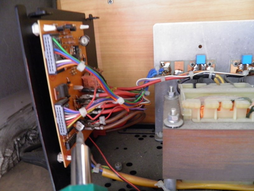

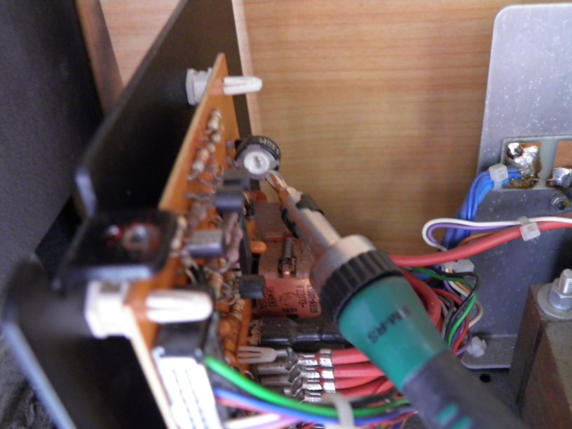

Beitragvon Kleberwurst » Sonntag 1. Januar 2012, 15:59
So, nun hab ich es geschafft!
Also das erste Foto zeigt die Schraube die ICH denke dass sie es ist. Aber ich weiß auch,
dass ich mich da schon mal vertan habe.
Ich hab halt den Vorteil der Leuchtdiode, da seh ich direkt wenn das Relais schaltet. Aber du
hörst es ja .....
Viel Erfolg, ich hoffe ich konnte dir weiter helfen.
Meine 1. Wahl
p1010017 (2).jpg (68.67 KiB) 33838-mal betrachtet
Meine 2. Wahl
p1010018 (2).jpg (75.29 KiB) 33827-mal betrachtet

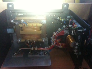

Re: wieder mal Calira...
Beitragvon corse59 » Montag 2. Januar 2012, 18:20
Und das am frühen Neujahrsmorgen !
vielen vielen Dank für die Photos, Karo !
Es scheint dennoch nicht das gleiche Ladegerät zu sein, denn an der Stelle, wo du die obere
Schraube (ja, Potentiometer) hast, hab ich drei.
Allerdings hab ich auch die Einzelne unten.
Ich werd am 09.01. mal mit Calira sprechen und solange mal nicht drehen, sondern nur immer mal
wieder den Stecker ziehen. Geht im Moment auch.
nochmal Danke
Wolfram

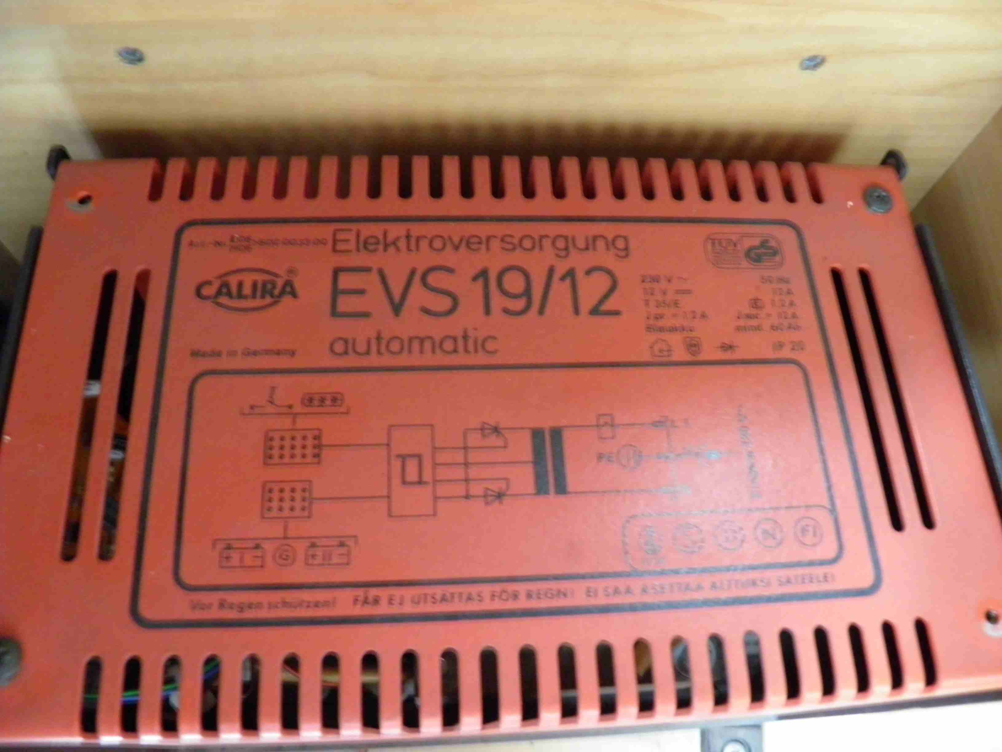

Beitragvon Kleberwurst » Montag 2. Januar 2012, 19:24
Hallo Wolfram!
Das verwundert mich aber doch sehr, ich habe auf dem Gerät auch die 19/12 stehen.
Und mein Bekannter hat mir Sicherheit nichts verändert, sonder nur die Diode hinzugefügt.
Nun gut, wir laufen ja auch alle unter dem Begriff "Mensch" und sind nicht alle gleich :-)
Dann mal viel Erfolg bei Calira, die sind dort sehr nett und hilfsbreit.
Lieben Gruß,
Guckst du hier
P1010014 (2).jpg (197.03 KiB) 33697-mal betrachtet

Beitragvon corse59 » Dienstag 3. Januar 2012, 16:06
Hallo Karo,
Natürlich glaub ich dir alles.
Wunder gibt es immer wieder......siehe Photo von hinten- oben
Wolfram

Bei den alten Geräten sind oft einfach Kontaktprobleme an den Schleifern der Trimmpotis die Ursache. Mit den Trimmpotis werden die Geräte justiert, um Fertigungstoleranzen auszuschalten. Oft nützt es, die genaue Stellung des Trimmpotis mit einem Stift zu markieren, dann dieses einige Male voll von Anschlag zu Anschlag zu bewegen und dann wieder genau in die markierte Stellung zu bringen.
Beitragvon Kleberwurst » Mittwoch 11. Dezember 2013, 20:03
Hallo Tiemo!
Sind diese Trimmpotis diese Dinger auf dem Foto wo der Schraubenzieher hin zeigt?
Die regeln bei meiner Calira das Trennrelais, also den Zeitpunkt, an dem die Batterien zusammen/auseinander
geschaltet werden.
p1010018 (2).jpg (75.29 KiB) 30345-mal betrachtet
p1010017 (2).jpg (68.67 KiB) 30341-mal betrachtet
Beitragvon tiemo » Mittwoch 11. Dezember 2013, 22:52
Hallo Karo!
Kleberwurst hat geschrieben:Sind diese Trimmpotis diese Dinger auf dem Foto wo der Schraubenzieher hin zeigt?
Ja, das sind Trimmpotenziometer. Welches was einstellt, weiß ich nicht, es sollte jedoch auch eins für den genauen Spannungsabgleich da sein.
Am besten die aktuelle Position mit einem dünnen, wasserfesten Filzstift markieren, indem man eine Linie von dem weißen Teil auf das Blech zieht, dann mehrmals von Anschlag zu Anschlag durchdrehen und wieder exakt einstellen. Es könnte sich am Schleifer einfach etwas Oxid gebildet haben und Kontaktprobleme verursachen.
