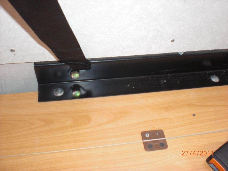

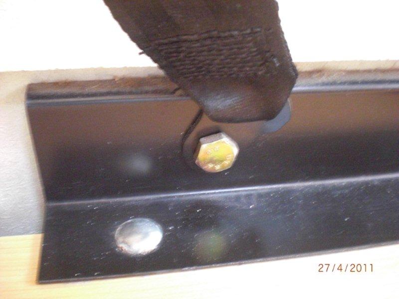

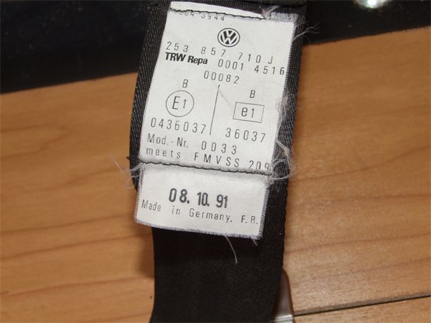

Beitragvon Kleberwurst » Mittwoch 27. April 2011, 13:52

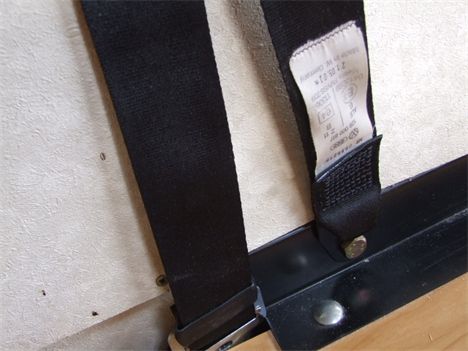

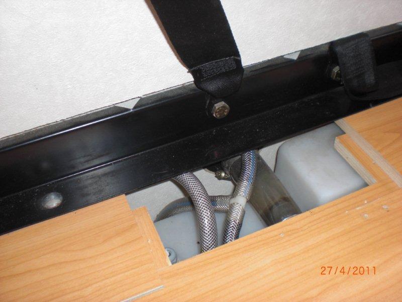

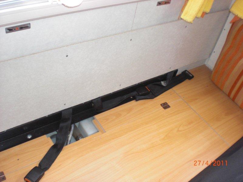

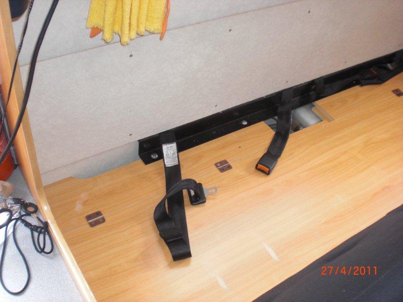

So, ich bin dann mal losgehechelt und habe meine künstlerische Ader beim fotografieren ausgelebt :lol:
Hier die versprochenen Bilder.
Also auf den Gurten steht VW, müsste also wirklich original sein.
Ich hab auch mal unter dem Brett der Sitztruhe nachgeschaut, da ist nix was runter zum Boden geht und
dort verankert ist. Ist nur das schwarze Kanteisen das du auf den Fotos siehst, das mit den Mörderschrauben in
der Wand befestigt ist.
Das sollte halten, wenn dort nicht gerade ein 300 Kilo-Mensch sitzt wärend du mit 200 km/h gegen die Wand fährst.
Allerdings sind Beckengurte natürlich gerade bei Kindern auch nicht so die Pracht, ich weiß ja nicht wen du transportieren
willst, die Omma, die Schwiegermutti oder sonstwen.
Aber schau halt mal, freut mich wenn ich dir helfen konnte.

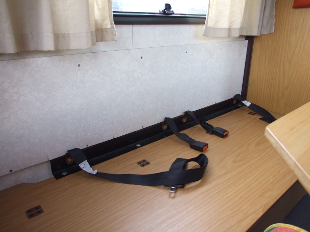

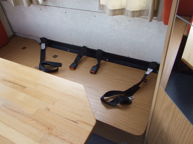

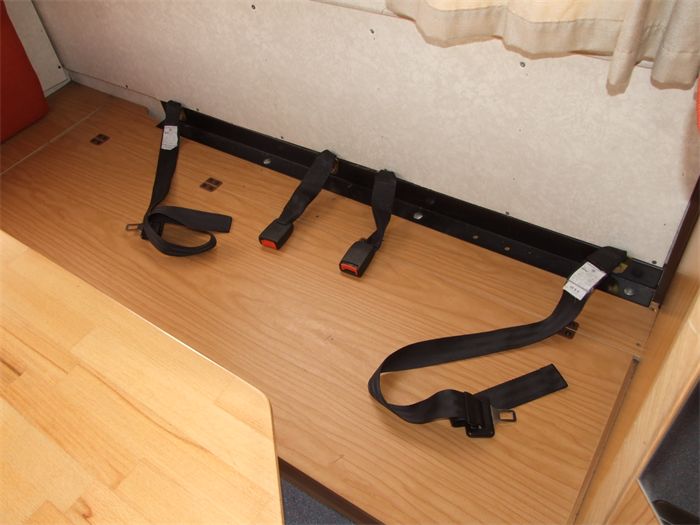

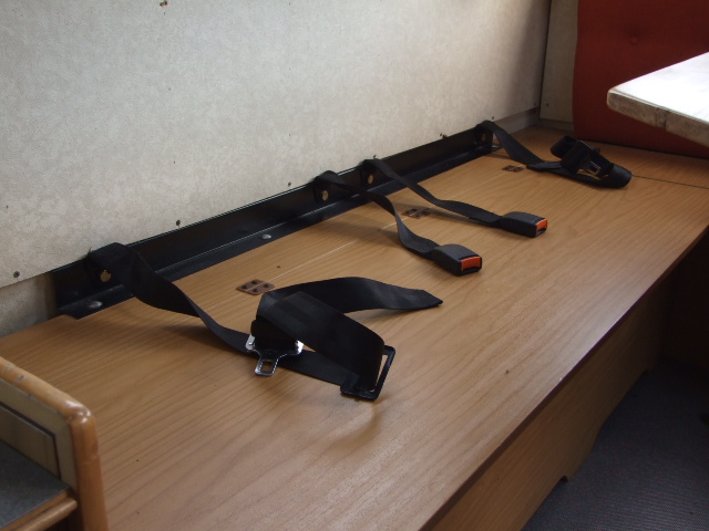

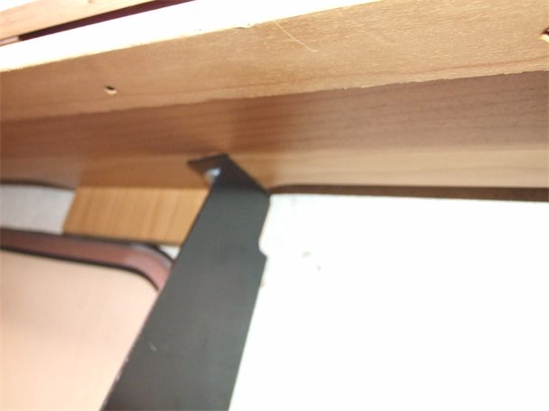

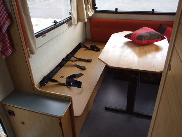

Beitragvon Manfred Diederich » Donnerstag 28. April 2011, 19:43

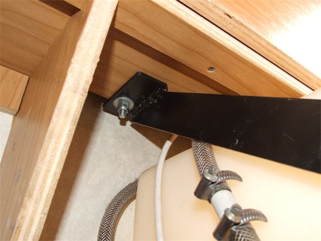

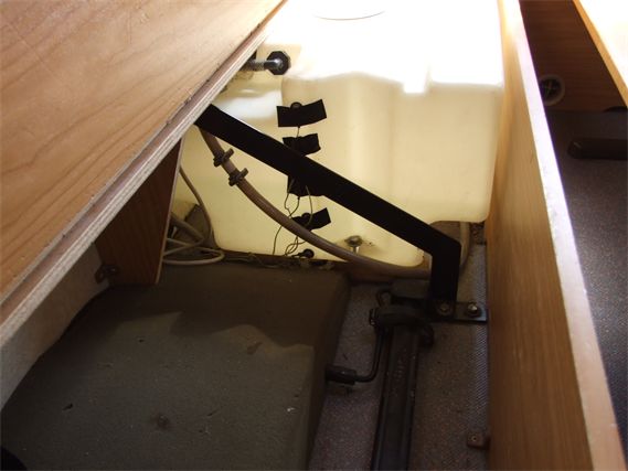

Dann hier mal zur Abwechslung ein paar Bilder
Fahrerseite(Links)
Fahrerseite
Beifahrerseite
Manfred Diederich
Beiträge: 218
Wohnort: 50321 Brühl
Re: Nachrüsten von Anschnallgurten bei der Rundsitzgruppe
Beitragvon Manfred Diederich » Donnerstag 28. April 2011, 19:55
Sind im Prinzip nur zwei Metallwinkel an denen die Gurte angeschraubt sind.
Gruß Manni

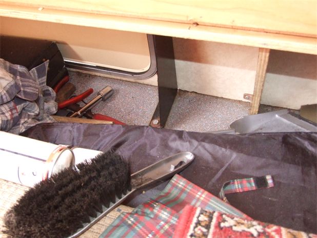

Beitragvon Kleberwurst » Freitag 29. April 2011, 20:37
Also ich hab extra als ich die Fotos geschossen habe, unter der Sitzbank nachgeschaut, ob da etwas
in den Boden geht, da war nix, gaaanz ehrlich, kein Flachs!!
Ich muss zwar zugeben, dass auf der einen Seite der Frischwassertank steht und man nicht dahinter sehen
kann, aber wenigstens auf der anderen Seite müsste dann doch was zu sehen sein. Ist aber nix!
Ich hab ja erst vor ner Woche die Pumpe ausgetauscht und musste dafür das Revisionsbrettchen entfernen,
da ist auch nichts zu sehen. Könnte nur noch sein, dass diese Bodenanker hinter einer "Sichtschutzwand" verlaufen,
aber dazu müsste ich Röntgenaugen haben. Wenn ich die hätte, könnte ich aufhören zu arbeiten und mein Geld
anders verdienen :grin:
Also ich bin ratlos......
Aber es stimmt, dauernd würde ich in dieser Sitzpsoition niemanden mitnehmen. Ist nur einmal im Jahr für einen Tag,
Beitragvon Manfred Diederich » Samstag 30. April 2011, 12:24
Mal abgesehen von den Vorschriften habe ich jetzt mal in die Bettkästen gesehen.
Es ist tatsächlich auf jeder Seite eine Metallkonstruktion vorhanden.Ich denke man kann das auf den Bildern erkennen.
Gruß Manni
Fahrerseite von unten fotogafiert
Fahrerseite
Beifahrerseite von unten fotogafiert
Beifahrerseite

Kleberwurst hat geschrieben:Ich hab auch mal unter dem Brett der Sitztruhe nachgeschaut, da ist nix was runter zum Boden geht und dort verankert ist.
Ist nur das schwarze Kanteisen das du auf den Fotos siehst, das mit den Mörderschrauben in der Wand befestigt ist.
Mein DW Gold hat (die in anderen Beiträgen gezeigten) Streben zum Boden und Seitenwände, die außen Aluminiumblech und einen Falz in Höhe des Blechwinkels haben.
Er konnte im Winter nicht so beheizt und belüftet werden, dass merklich Luft aus dem Schlitz zwischen Wand und Rückenpolster nach oben strömte.
Meine gestrige Demontage des linksseitigen Blechwinkels und des Sitzbankdeckels ergab: ALLES PFUSCH !
Das Nachrüsten von Sicherheitsgurten ist sinnlos; Sicherheits-technisch (vielleicht nicht Sicherheits-rechtlich) kann man vorhandene Sicherheitsgurte und beide Blechwinkel ausbauen.
Letzteres ermöglicht, dass die Luft zukünftig nach oben strömt, und spart zudem (geschätzt) 10 kg.
Die Seitenwand ist innen auch beim DW Gold glatt, also ohne Ringanker-ähnliche Verstärkung, wie sie beim Falz der Außenwand eingebaut sein könnte.
Die "Mörderschrauben" mit M12 und hochfestem Stahl 8.8 enden im Blechwinkel bzw. in den dort auf der Rückseite aufgeschweißten Muttern.
Die Blechwinkel und damit die Sitzgurte sind mit der Seitenwand nicht verbunden (bzw. nur über Holzstücke, die mit Schräubchen an der Wand und mit Tackerklammern am Deckel montiert sind).
Die Blechwinkel sind mit der Bodengruppe nur verbunden über Flacheisen, die Kräfte in Fahrtrichtung nicht aufnehmen können, und mit je einer Schlossschraube M8 ohne Festigkeitsangabe.
Die Blechwinkel verschließen die Belüftung praktisch vollständig; offen sind nur die kleinen Dreiecke, die man im Beitrag von Karo auf dem dritten und dem vierten Foto sieht.
Edit:
Die (Mittel-) Hessen verwenden nicht das Beiwort "Mörder...", sondern "Mords..." (oder "Motz..." ?), hier also "Moartsschraouwwe".
Ein Winkel wiegt übrigens 2,5 kg; das ergibt mit Streben und Sicherheitsgurten wohl 8 kg mögliche Gewichtsminderung.
