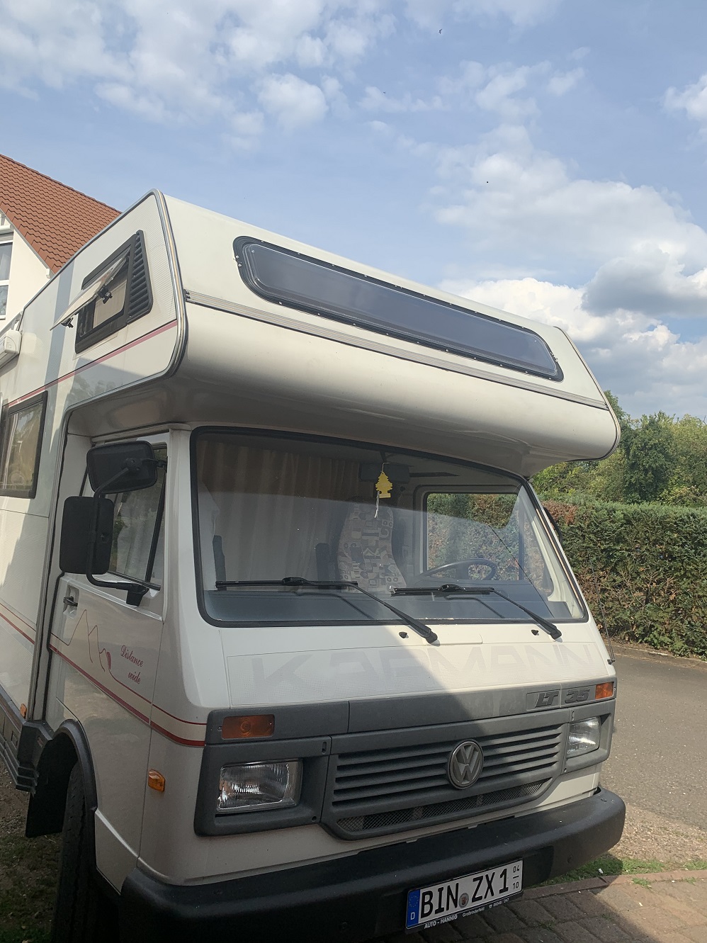

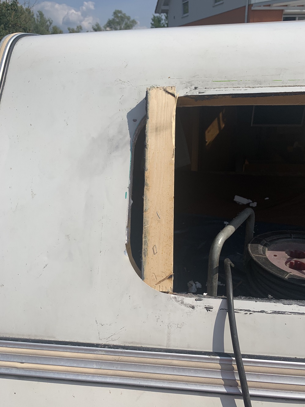

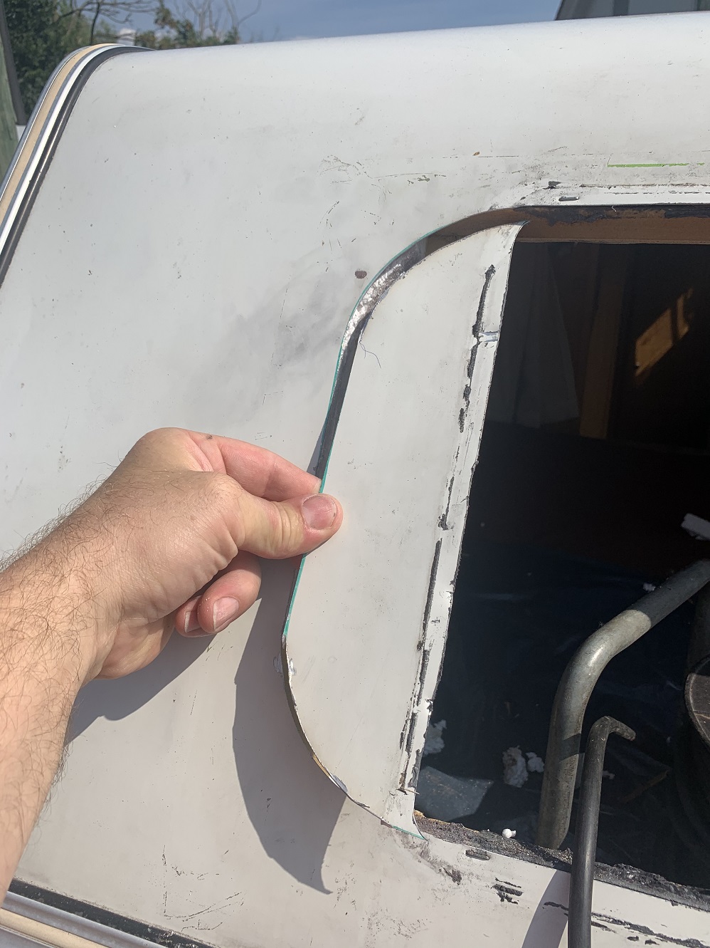

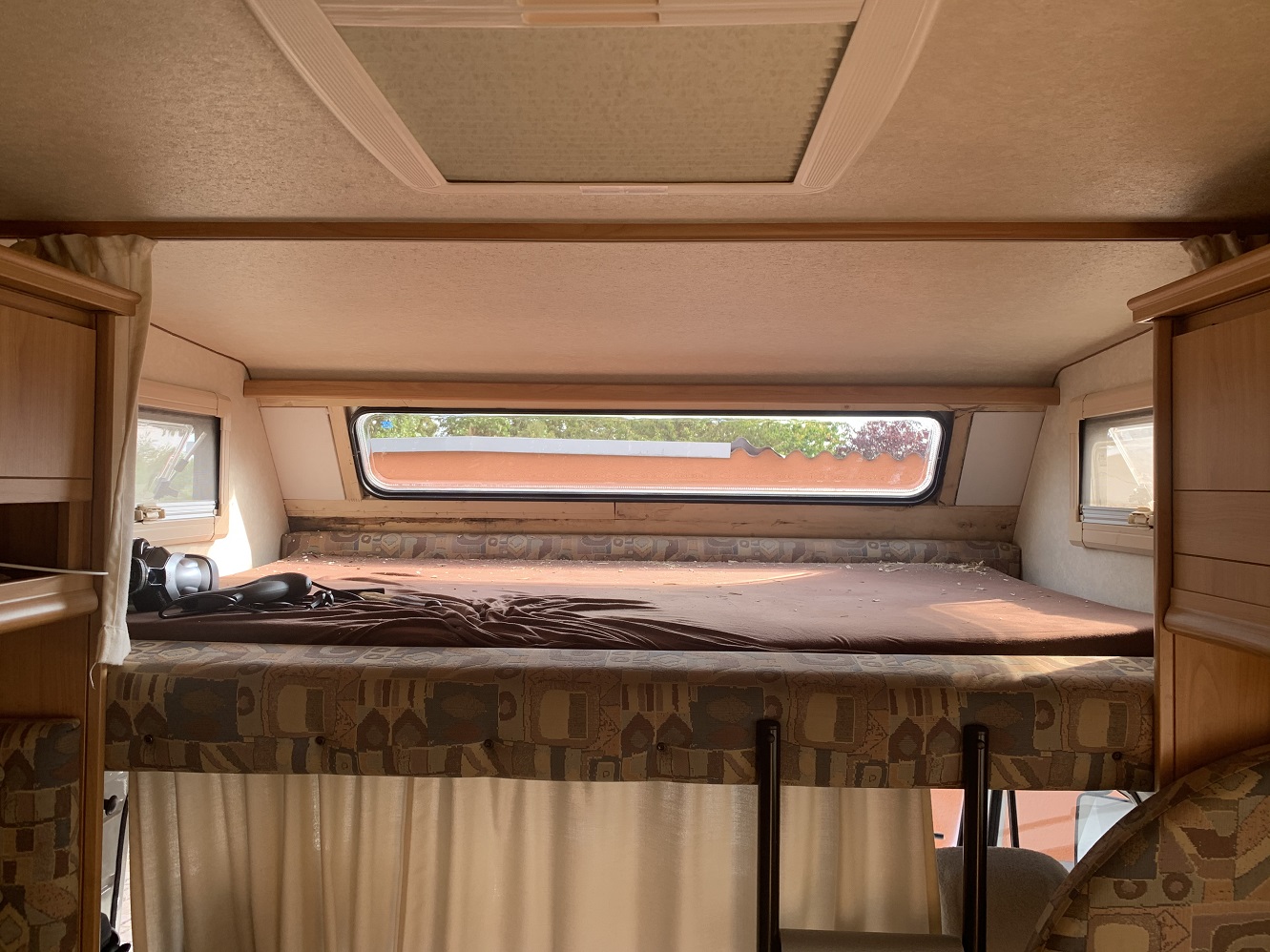

Beitragvon gin tonic » Dienstag 18. August 2020, 15:58
Hier ein paar Bilder
Der Ausschnitt musste geringfügig vergrößert werden
Diese 2 Holzversteifungen waren beim Ausschnitt im Weg und wurden erneuert.
noch unverkleidet
Nur noch Tapezieren
Das neue Fenster ist nun von aussen geschraubt
