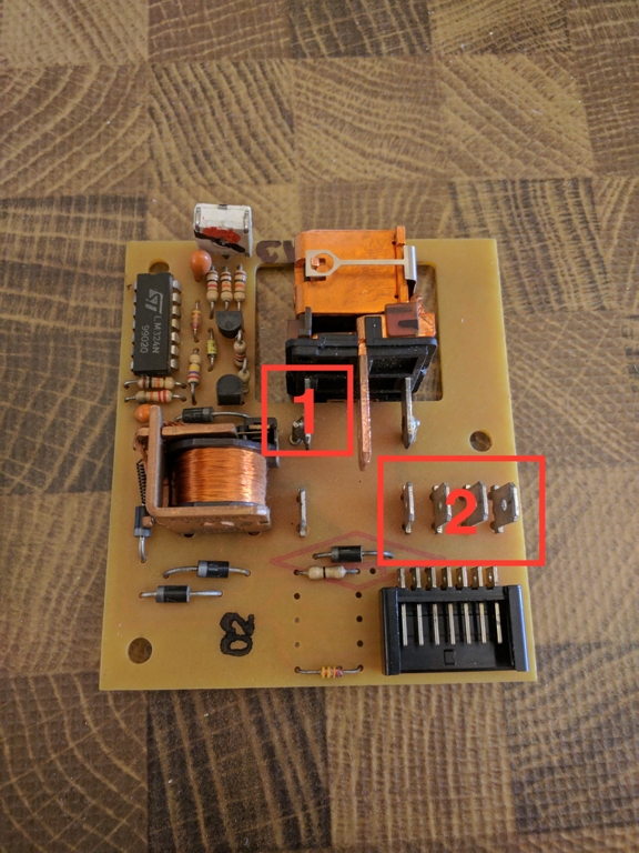

Re: Calira 12/12 - Trennrelais
Beitragvon fabs0 » Montag 19. Juni 2017, 13:51
war eben nochmal am Wagen.
Leider hat das durchdrehen der Potis nichts gebracht.
Hatte auch das Relais geöffnet, da ist nichts festgebacken.
Allerdings ist mir etwas aufgefallen, was mir nicht gefällt.
Habe das Relais mit einer Batterie schalten lassen.
Es schließt wenn ich + auf Stelle 1 gebe (hier soll das Signal auch ankommen, Lima, Außenstrom etc.)
Allerdings schließt es auch, wenn ich + auf Stelle 2 gebe. Hier kommt Dauerplus von der Batterie, d.h. es schließt immer sobald es angesteckt ist.
Und genau hier liegt vermutlich das Problem.
Hat noch jemand eine Idee was ich tun kann?
Fabian
Beitragvon tiemo » Montag 19. Juni 2017, 14:40
Hallo Fabian!
Evt. ist der Transistor defekt, der das Relais ansteuert. Ich weiß nicht, wie bewandert du mit Elektronik bist, es ist eins der kleinen, dreibeinigen schwarzen Bauteile auf deinem Foto links neben dem Relais. Die könnte man mal vorbeugend ersetzen (zum Nachmessen muss man mindestens 2 Anschlüsse loslöten, dann kann man auch gleich ein Neuteil einbauen).
Insbesondere der auf dem Foto obere scheint eine Schmorstelle zu haben.
Auch die Tantal-Elkos, diese orangenen kugelförmigen Bauteile links neben dem Relais, neigen zu Totalausfällen und sollten gegen normale Alu-Becherelkos mit gleichen Werten getauscht werden.
Falls du dir das nicht selbst zutraust, kann das auch jeder Radio- und Fernsehtechniker. Alternativ kann man das ganze Ladegerät auch zu Cabotron schicken (siehe WIKI http://www.lt-forum.de/dokuwiki/doku.php?id=start:reparaturtips:wohnmobiltechnik:calira_service) und reparieren lassen.
Beitragvon fabs0 » Freitag 7. Juli 2017, 12:09
ein kurzes Update von mir:
Ich habe mich ins Thema Elektronik eingelesen, Schaltpläne der 12/12 gewälzt, mir einen Lötkolben besorgt, den oberen Transistor getauscht und siehe da, es funktioniert wieder.
Ich werde jetzt die Tage noch prüfen, ob alle Ab- und Umschaltspannungen etc. stimmen.
