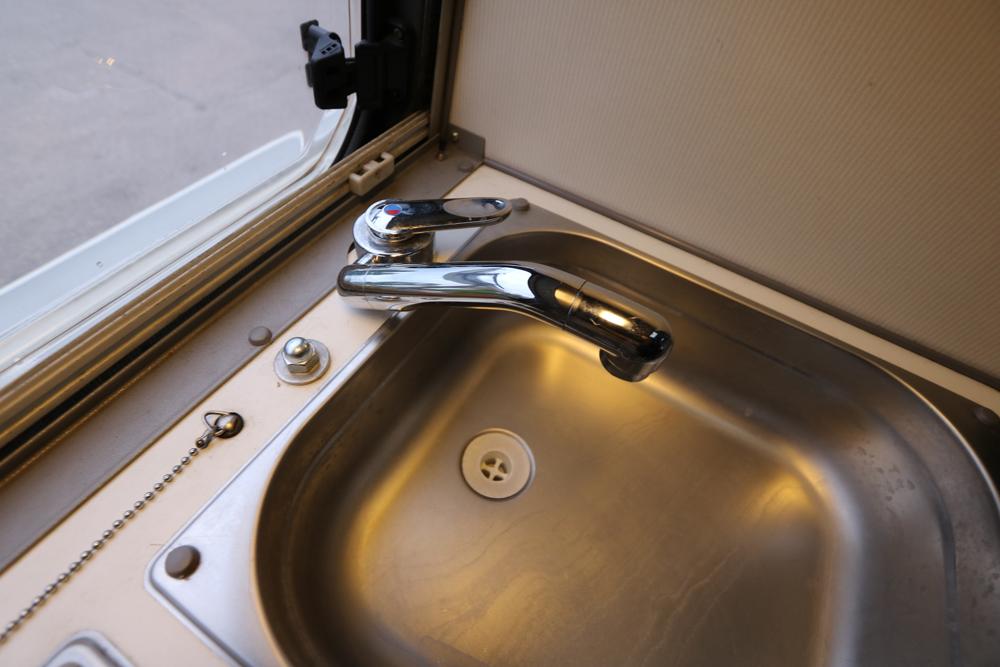

Beitragvon mario1166 » Mittwoch 22. März 2017, 11:56
hallo!
bei mir ist eine armatur mit dem tollen namen carletta
verbaut gewesen , die ich erneuert habe.
gefunden habe ich sie im netz unter der bezeichnung
reich vormischer carletta!
das hat alles super gepasst und der deckel der spüle
geht auch super zu!
das ist, glaube ich, auch der orginal verbaute
wasserhahn!
ist nicht ganz billig, aber ist qualitativ
ziemlich hochwertig!
gruß
mario

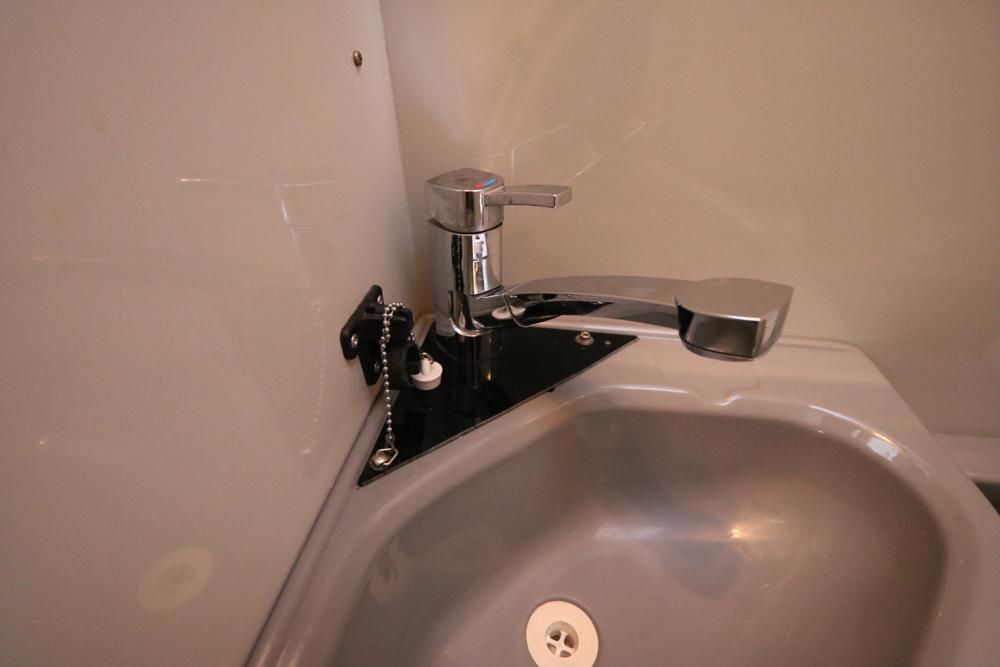

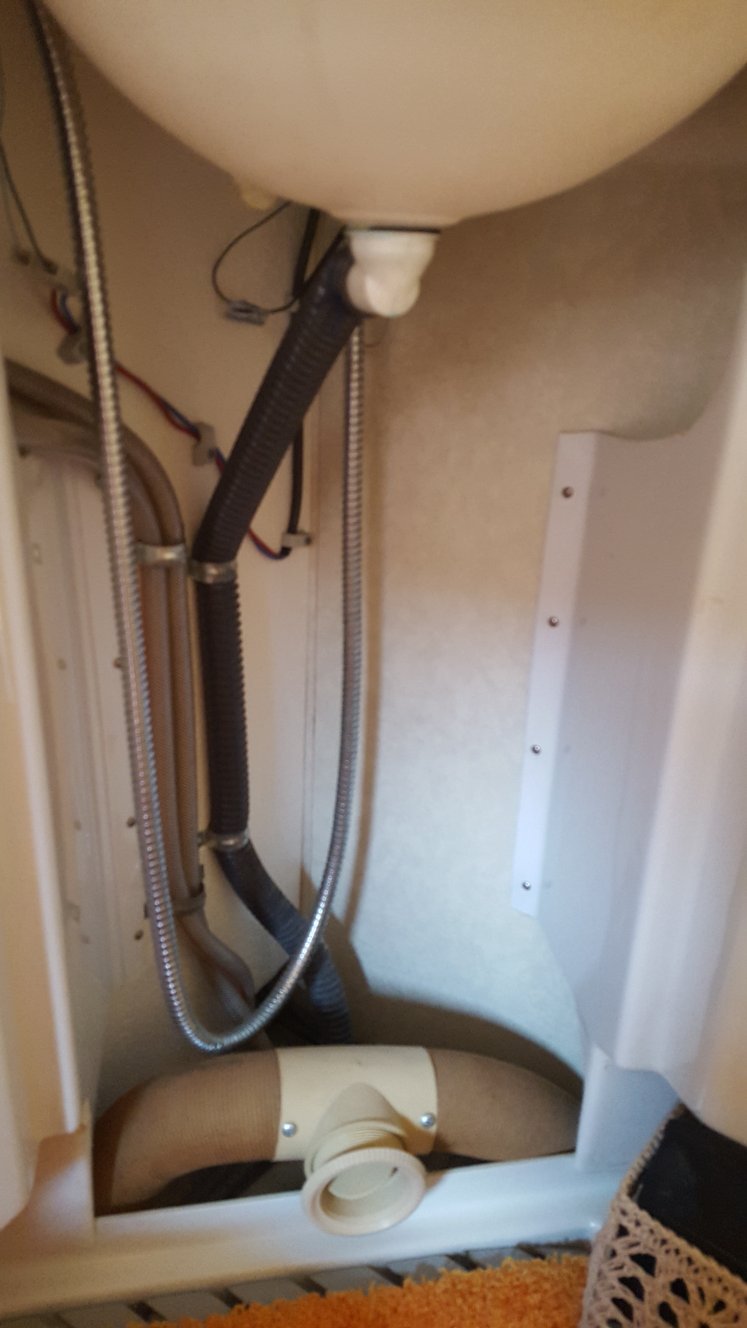

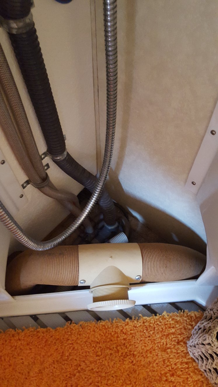

Re: Austausch Wasserhahn / Spülbecken
Beitragvon rutschig » Freitag 24. März 2017, 23:20

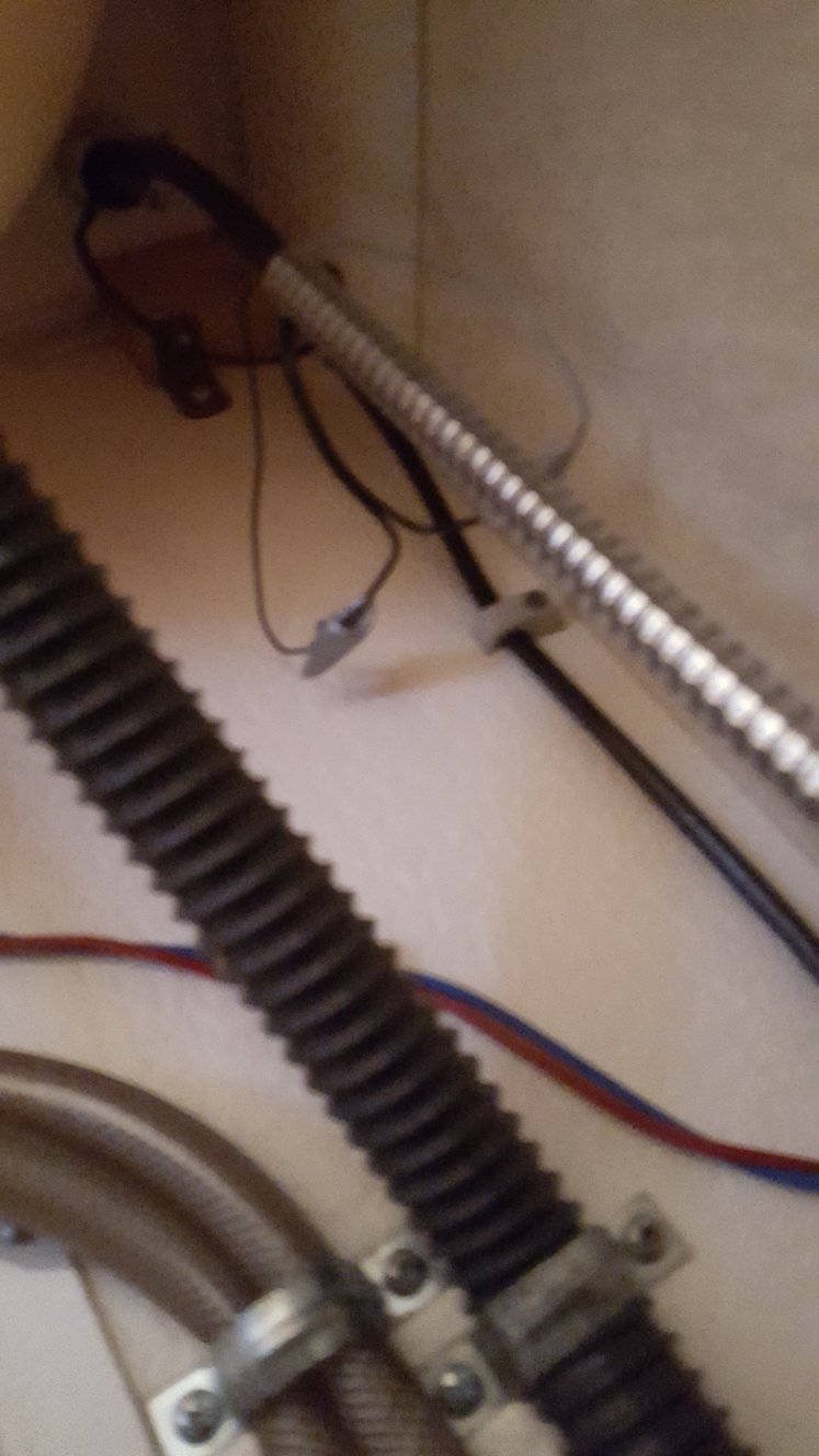

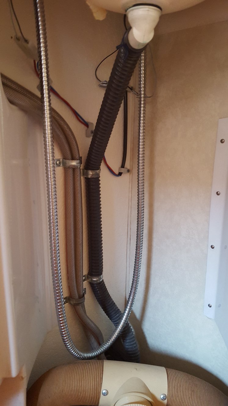

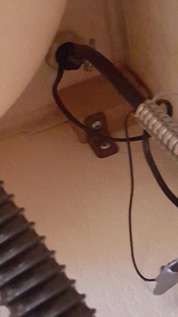

Ich habe den Thread hier aufgemacht und wusste gar nicht wie kompliziert der Wechsel einer Armatur sein könnte.
War deshalb heute im WoMo und habe einige Bilder geschossen und stelle die hier rein.
Ich habe das WoMo letztes Jahr gekauft und weder die Armatur noch den Wassertank benutzt.
Daher kann ich überhaupt nix dazu sagen, aber mir sieht das ganze etwas verbastelt aus.
Ich war beim guten Händler (ohne Bilder und WoMo) und der hatte mir einige passende Armaturen gezeigt, wiederum unterschieden die sich wieder in den Anschlüssen.
Da ich keinen Boiler habe, denke ich im ersten moment nur an Kaltwasser, wiederum kann man sich so ein 3-5L / 220V Teil unters Spülbecken einbauen (oder alternativen?). Duschen werden wir nicht im WoMo!
Vielleicht kann jemand mir eine Armatur anhand den Bildern empfehlen, was da passen könnte.
Vielen Dank!

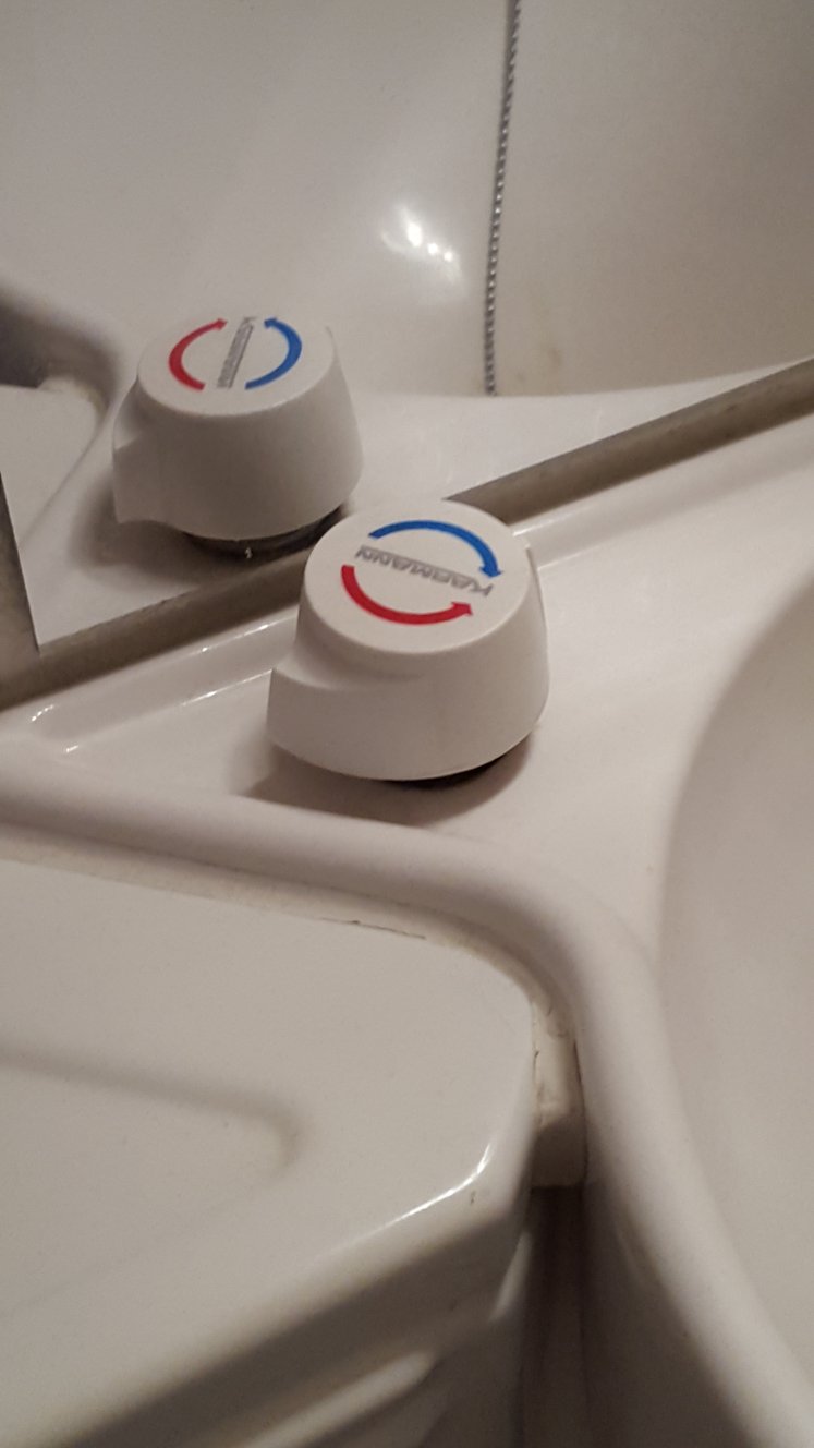

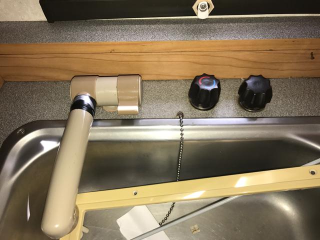

Beitragvon hanitaro » Samstag 25. März 2017, 10:36

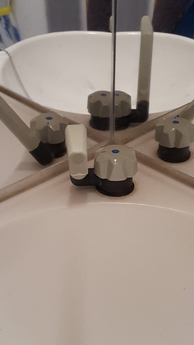

ich habe die Carletta Amaturen aus meinem Sven Hedin nach längerem Wiederbelebungsversuchen rausgeschmissen und durch aktuelle Einhebelmischer ersetzt. Die sind zum einen günstiger und außerdem dicht und haben einen definierten Schaltpunkt für die Pumpe. Die alten Carlettas waren verkalkt, undicht und haben dem Druck einer moderen Tauchpumpe nicht mehr standgehalten. Ich dachte auch das wird wieder mit Entkalken, austauschen der Dichtungen und neu justieren der Microschalter. War es aber nicht. Zur Anregung sind hier zwei Bilder nach der Modernisierung.
Grüße Rolef
Waschbecken mit Einhebelmischer
Dusche mit Einhebelmischer

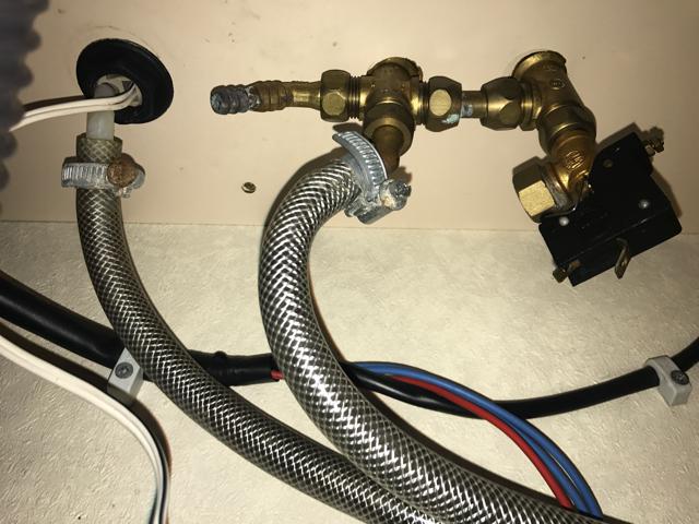

Beitragvon Kleberwurst » Samstag 25. März 2017, 12:15
Hallo R.!
Auf Nummer sicher beim Neukauf gehst du, wenn du den alten Krempel (Armatur) zum Händler mit nimmst. Der sieht dann, ob du einen
Microschalter oder nicht brauchst, welche Größe das Loch in deinem Waschtisch (Spüle) hat usw.
Ich hänge mal ein paar Fotos von meinem Bad an. So sieht das bei mir hinter der Waschtischverblendung aus. Ich denke mal, bei dir
sieht das nicht sonderlich verbastelter aus wie bei mir.

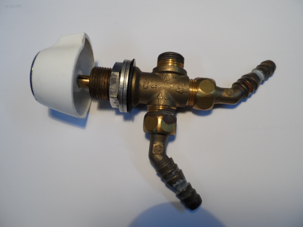

Beitragvon Gerhard Allmang » Sonntag 26. März 2017, 16:57
Hallo Karo,
ist es das ,was Du suchst? Kannst Du von mir haben!
Gruss Gerhard
Beitragvon Kleberwurst » Sonntag 26. März 2017, 19:42
Hallo Gerhard!
Genau das Teil ist es! Danke für das Foto!
Ich brauche aber nur den Teil der oberhalb des Waschbeckens zu sehen ist, also das Teil mit der weißen Kappe.
Vielleicht braucht Eckhard nur das untere Teil? Dann könnten wir es ja "teilen" :grin:
Wenn Eckhard alles braucht, dann macht ihr gerne den Deal, denn ich kann bis Ende April nicht an den Karmann, muss
mich also noch gedulden.....
