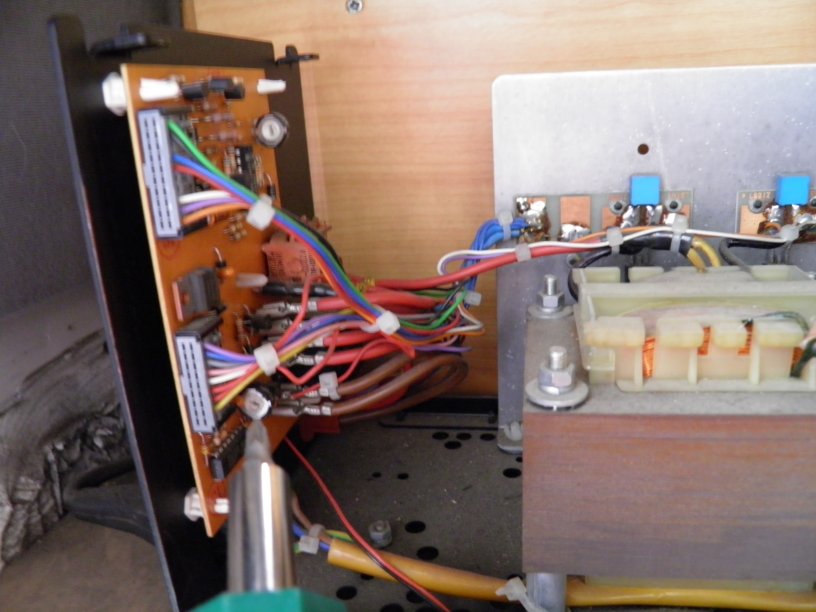

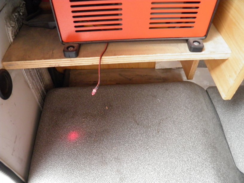

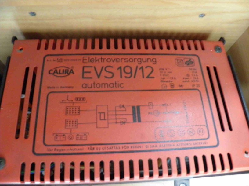

Beitragvon Kleberwurst » Samstag 17. September 2016, 09:33
Hallo Hannes!
Anbei noch die Bilder!
Ich weiß, ein Kreuz passt nicht auf einen Schlitz, das war nur zum zeigen :grin:
Musst mal schauen, ob das auch deine Calira ist, deswegen das Foto vom Deckel.
Ich hoffe, ich konnte dir helfen.
Schönes Wochenende,
Das ist die externe Diode, die mir anzeigt, ob die beiden Akkus zusammen oder getrennt geschaltet sind.
