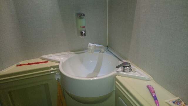

Moin Moin,
ich suche ein einen Drehschalter für das Bad, der den Wasserzu-/ablauf regelt.
Keine Ahnung wie es heißt.
Das "DING" ist grau, rund mit 8 Ecken.
Wenn jemand weiß was ich meine wäre es super hilfreich zu wissen wo ich so ein nettes Teil bekommen, sonst kein Wasser mehr im Bad! :cry:
Vielen Dank für Eure Hilfe....
Lieben Gruß aus Berlin - Thomas

Hallo Thomas!
Also ich habe 2 "Drehregler" im Bad. Einmal am Wasserhahn selbst und dann noch den Mischregler wo man Warm-u. Kaltwasser regelt. So wie du es beschreibst, würde ich auf den Wasserhahn tippen, aber das wäre zu einfach....
Ich weiß ehrlich gesagt nicht, was du meinst.

Beitragvon flyinghorse92 » Dienstag 29. März 2016, 23:47
Die Mischarmatur? Würde so aussehen wenn du einen einhandhebelmischer hast.. das gibt es universal im Camping Zubehör.
Lg basti

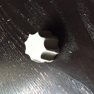

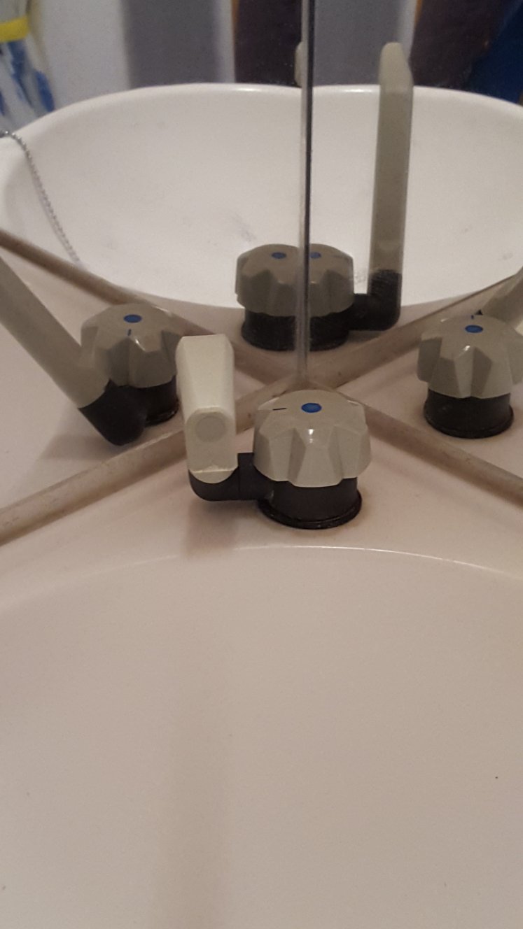

Beitragvon distancewide » Donnerstag 14. April 2016, 09:26
anbei mein Drehknopf!
Vielleicht jetzt klarer.
Hätte ja auch gleich ein Bild hochladen können.
danke für Eure Hilfe soweit.
Falls jemand solche Drehköpfe hat, ....her damit!

Beitragvon malhiermalda » Donnerstag 14. April 2016, 13:09
Also,
ob Karmann da eigene baut kann ich nicht sagen, aber Niederdruckarmaturen haben einen Knebel für den Wasserzulauf und einen für die Themeraturregelung.
Geh doch mit deinen Knöpfen mal in den Baumarkt und frag da mal nach und vergleiche die Dinger.
Wenn ich mir allerdings die Bilder mal genau ansehe glaube ich nicht das die passen. Das sieht mir eher aus wie z.B. beim Herd, wo man so ein Rundstab hat, der an einer Seite abgeflacht ist , wo die Knöpfe draufgesteckt werden...
