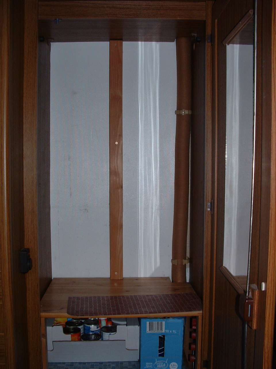

Hallo allerseits,
genau dieses Flattern kann man relativ einfach und effektiv bekämpfen indem man in der Mitte des Kleiderschranks (innen) ein Kantholz zur Versteifung anbringt.
Ich habe ein 40x60er Holz genommen, 108cm lang, oben bündig am Kleiderschrank angelegt, Rückseite mit genug Leim bestrichen, zusätzlich geschraubt 25mm, 470mm und 1060mm von oben.
Seit diesem Zeitpunkt ist das Flattern um bestimmt 80% vermindert, eventuell werde ich noch zusätzlich eine Kederleiste von außen verschrauben, um es ganz abzustellen.

Beitragvon Diplomat » Samstag 20. Juni 2015, 09:39
Hallo Karo,
nicht dass du denkst, du siehst auf meinem Bild das Alu-Blech :grin:
Was du auf dem Bild siehst ist die Holzverkleidung des Holz/Styropor-Aufbaus der Seitenwand. Im mittleren Bereich befindet sich unter der Holzverkleidung im Aufbau nur Styropor, kein Holz, daher (und natürlich weil der Kleber im Laufe der Zeit aufgibt) ist die ganze Sache recht schwabbelig und flattert gerne.
@Holstenbuddel: Das Kantholz auf der Innenseite stabilisiert sehr deutlich, ich weiß ja nicht, wie du das Deinige ausgeführt hast, bei mir ist es ein Unterschied wie Tag und Nacht ;-)
