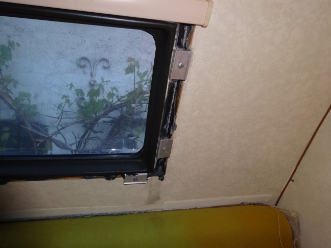

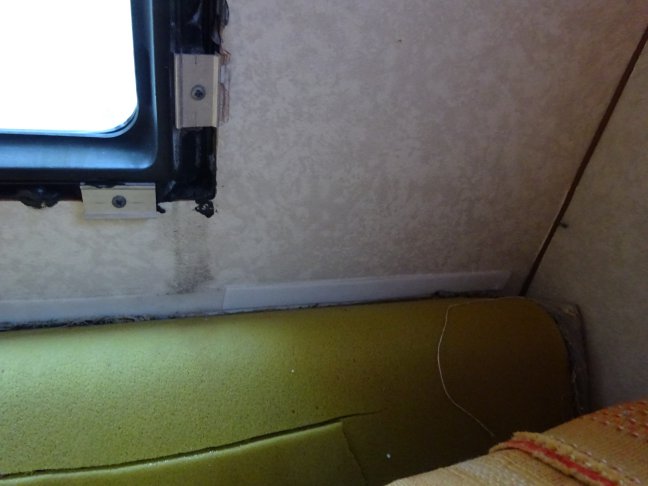

Um erst einmal deine Frage zur Menge der Feuchtigkeit zu beantworten: der dicke Holzkeil unter dem Frontfenster ist ja mit
Schaumstoff und dann noch mal mit Stoff überzogen. Das alles ist nach einem Tag Regen so nass, dass die Finger feucht sind
wenn man drauf drückt, aber es läuft kein Wasser heraus. Wasser steht aber in der schwarzen Umrandung innen im Fenster.
Da sich auch die Matratze voll gesaugt hat bevor ich das Mallheur bemerkt habe ( vor Jahren) kann man die Wassermenge schlecht
in ml ausdrücken. Jetzt rücke ich die Matratze natürlich weg von dem Keil. Aber das Wasser geht ja dann woanders hin.....
Der Alkoven wie auch der Rest des Aufbaus riechen NICHT muffig, eigentlich so wie immer.....nach Urlaub :grin:
Der LT steht bei mir im Hof, ich kann also wann ich will lüften. Wenn es dauerhaft regnet, mache ich das allerdings nicht.
Panik ist der falsche Ausdruck im Moment, ist ja keine neue Situation für mich, es ist eher Mutlosigkeit.
Fotos mache ich gleich mal und schicke sie hinterher.
Vielen Dank erst einmal für deine schnelle Antwort!

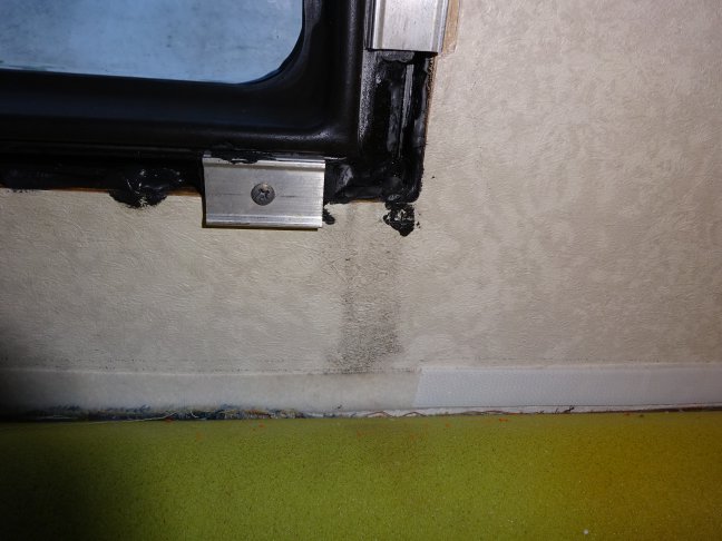

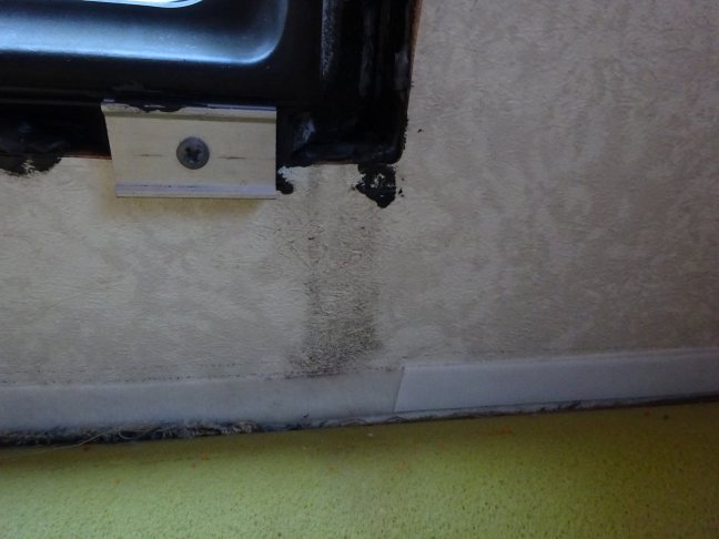

Wo der schwarze Streifen nach unten verläuft, da läuft das Wasser.

Ganz ehrlich,ich denke da wurde nur versucht das Fenster im eingebauten Zustand abzudichten.Sieht für mich so aus,ich war aber nicht dabei.Aber es scheint ja klar wo es herkommt.Nimm das Karmännchen und fahr die Autoglaser ab,die haben geiles Zeug für sowas.Ich denke danach dürfte Ruhe sein.Wärste nicht am Popo der Welt,würde ich mit dir zu meinem Scheibenonkel fahren.Der macht Sachen wo andere sagen,nee das geht abba nich.

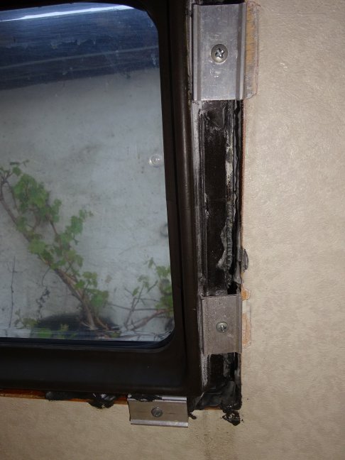

Mein Schwager hat einen Bürstner Alkoven aus 94 der hat so ziemlich exakt das gleiche Fenster vorne im Alkoven.
Dort sieht/sah es sehr ähnlich aus.
Bei ihm sind es SEITZ Rahmenfenster wo die Scheibe statt aufklappbar einfach fest verbaut ist.
Gehalten wird die Scheibe mit 2 Aluprofilen (je 1x oben und unten) welche die Scheibe von aussen an den Rahmen anpressen.
Innen ist dann eine umlaufende Hohlprofildichtung.
Ich kann leider nicht genau erkennen, ob es auch die Seitz S3 Fenster bei Deinem Karmann sind.
Sehen aber zunächst sehr ähnlich aus.
Wir haben 3 Problemstellen (Undichtigkeiten) beim Seitz S3 gefunden:
1. Gummihohlprofil hatte bedingt durch Sonne/Alterung keine Spannung mehr, Scheibe lag nur noch "sanft" an, Wasser findet kapilar seinen Weg (meist im Stand).
2. Schrauben welche das Aluprofile halten sind total verrostet, Wasser dingt an den Schrauben kapilar "durch" den Rahmen, da von innen "offen" sichtbar.
3. Fenster hatte sich über die Länge etwas verzogen und war nicht mehr dicht zum Aufbau, Dichtung am Fenster zum Aufbau war (nach Ausbau) defekt und auch porös.
Folgende Massnahmen:
Fenster komplett ausbauen
Aluprofile rausschrauben und Scheibe entnehmen
Alle Teile reinigen
zu 1: Dichtung erneuern (gibt es noch) oder so haben wir es mangels Neuteil gemacht. Ein flexibles Kabel oder Wäscheleine in das Hohlprofile engezogen und amit den Andruck erhöht, zusätzlich mit Butyl Scheibe in den Rahmen eingesetzt,dicht.
Zu 2. Durch neue Edelstahlschrauben ersetzt und mit Butyl eingesetzt, dicht.
Zu 3.
1. Versuch Alte Profildichtungsreste komplett entfernt und Fenster mit Butyl neu eingesetzt, hat leider nicht lange (1/2 Jahr) dicht gehalten
2. Versuch Neue Profildichtung besorgt und zusätzlich mit Butyl eingesetzt, momentan dicht

Ich habe bei unserem Karmann das Fenster vor einigen Jahren komplett
ausgebaut, neu eingedichtet und wieder eingebaut. Dabei habe ich besonderen
Wert auf die Stroßstellen an der Schmalseite vom Rahmen Wert gelegt.
Das ging mal gerade zwei Jahre gut.
Anhand der Abbildungen von deinem Karmann kommt es fast eindeutig von den
Stoßstellen.
Ich hab ja hier auch mal auf das Dichtungsmittel "Captain Tolley" verwiesen.
Aber anscheinend ist für einige der Zeitaufwand oder auch die Bestellung zu
umständlich, dies mal auszuprobieren.
Ich bringe dieses Dichtmittel aus dem Bootssektor einmal im Frühjahr auf die
die Stoßstellen vom Rahmen auf. Warte 24 Stunden und dann nochmal , gegebenfalls auch
ein drittesmal.
Man sieht es sehr gut, ist eine milchähnliche Flüssigkeit. Außen aufgetragen, kann man
im Innern sehr gut sehen wo es rausläuft.
Seitdem hab ich auch keine Probleme mehr mit dem Frontfenster, kann natürlich auch
woanders reinlaufen.
Die Kosten belaufen sich auf ca. 10 - 12 € für einige Jahre.

Re: Ursachenforschung Nässe im Alkoven link BONOCAR
Beitragvon der Dritte » Donnerstag 7. Mai 2015, 18:36
Hallo Karo,
die Klammern sitzen auch nicht richtig fest so wie es im Bild aussieht. :-o Die sollen ja den Rahmen anpressen.
Die obere Klammer lässt erkennen dass es einige mm Dehnung der unterschiedlichen Werkstoffe gibt.
Diese Schleifspur in der Tapete meine ich.
Der Keil ist eigentlich ein "L" aus zwei Balken, in der Alkovenspitze ist keine Isolation.
Wenn das Wasser weitere Schäden anstellt so sind es die Alkovenseiten die unten irdendwann zu Torf werden, diese Bereiche liegen tiefer.
Ist jedenfalls eine Blech-Rahmen Problematik.
Ich hatte am 92er damals Wasser zwischen Scheibe und Rahmen, dann läufts eben über den Rahmen innen
mit Abstand zum Holz ab und man konnte ne Tiefkühldose drunterstellen.
Mit gelegentlichem Dekalin nachdichten ohne Ausbau der Scheibe bin jedenfalls 9 Jahre lang zurechtgekommen.
Ich habe alles alte Material mit dem Teppichmesser entfernt, etwas angeschliffen und auch die Stoßnähte der Rahmenhälften abgedeckt.
War aber nur 99% gut.
Eventuell lässt du eine komplett neue etwas größere (wenn gleichgroß nicht vorrätig) Scheibe einbauen, mit Gewährleistung auf Einbauleistung und somit auch Dichtigkeit.
Dann frag doch mit Angabe der Größe in in einem allgemeinen WOMOforum was da noch in Frage kommt.
Oder: http://www.wo-zu.de/neu/bonocar.htm und http://www.campingmadulain.ch/Campingbuszubehoerrestpostenliste_150dpi.pdf
