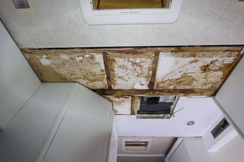

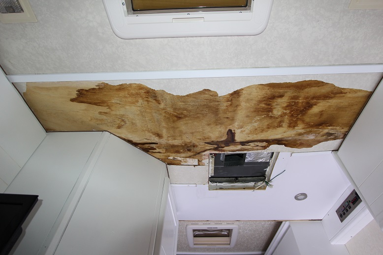

Beitragvon tomhro » Dienstag 30. Juni 2015, 16:18
ibb4 hat geschrieben:Hallo,
auf deinem zweiten Bild ist eine weißer Kasten wahrscheinlich für den Fernseher. Ich habe einen Karmann mit der Gold Ausstattung und auch so ein Gerät aber keinen Fernseher kann mir einer beschreiben wofür das Teil ist oder welche Funktion das Ding hat ich hab keine Ahnung und wollte es schon raus schmeißen.
Vielen Dank für eure Antworten.
Im Übrigen hatte ich auch einen Wasserschaden im Alkoven Bereich. Bei mir hat der Vorbesitzer den Karmann einfach mal ein halbes Jahr in der Scheune stehen lassen und vermutlich mit einen Entfeuchter gearbeitet. Hier konnte man auch mit einen Feuchtemessgerät nichts entdecken. Erst am Atlantik bei Regen starken Regen. Da braucht man kein Messgerät mehr dann nur noch Eimer. Aber das Ist Schnee von gestern seit 4 Jahren ist er dicht. Habe allerdings die Arbeiten in Rheine bei K u S ausführen lassen und bin immer noch sehr zufrieden.
Aber Respekt vor deiner Leistung.
Hey,
danke.
Welchen weißen Kasten meinst du denn genau ? Auf dem Dach ? Da hab ich einmal die Sat-Schüssel - eindeutig zu erkennen, denke ich und das andere wäre die Klimaanlage. Meinst du eins von den beiden ? Wenn nicht, sag mal vielleicht welches Bild und beschreibe es sonst. :)
Lieben Gruß Tom

Re: Distance Wide - Restauration Wasserschaden
Beitragvon ibb4 » Dienstag 30. Juni 2015, 18:35
ich meine den Weißen in der Küchenzeile auf dem zweiten Foto
Gruß Ibb4
Beitragvon tomhro » Mittwoch 1. Juli 2015, 20:43
Gruß Ibb4
Hey,
das ist ein Verstärker für die Sat-Schüssel. Wenn du einigermaßen aktuelle Technik hast, solltest du den nicht mehr benötigen.
Gruß Tom

Update-Tag
...da ist er, der lang hingezogene Update-Tag, aber bisher war durch neuen Job und Ende letzten Jahres, leichte Unlust , nicht die Zeit zum basteln...jetzt musste ich aber mal wieder was machen, da meine To-Do-Liste leicht gefüllt ist. :)
Hier ein kurzer Überblick, über die wichtigen Sachen, die anstehen:
- Bei stärkerem Regen, tropft es aus der Standklima. :-o
- Da wo mal das Frontfenster war, gibt es Handlungsbedarf - da werde ich eine neue Möglichkeit suchen, das "Fensterloch" zu zu machen.
- Bei vollgetankten Tank tropft es ein wenig unterm WoMo, ich vermute nur eine poröse Dichtung zwischen Tank und dem Rohr vom Einfüllstutzen. - Hier überlege ich noch, ob ich das nicht machen lasse, es mangelt ein wenig an Zeit, aber das wird sich die nächsten Wochen ergeben.
- Die Trittstufe am WoMo muss überarbeitet werden. Hört sich erstmal nicht doll an, wird aber eventuell doch etwas mehr Aufwand.
- ...und ganz viele Kleinigkeiten... :)
Letztes Wochenende ging es los, nachdem ich gefühlt eine Tonne Packeis von der Plane runter hatte und das WoMo aufgetaut war, konnte ich endlich loslegen. Ein wenig hat mir geholfen, dass Wasser auf dem Dach war nach dem abtauen, denn das hat mir gleich den ersten Fehler wieder vorgeführt...also los geht's...
Hiermit konntet ihr euch nun ein Eindruck machen, wie es aussieht, wenn die Klima tropft. :) Es schien mir Anfang so zu sein, dass es wirklich durch das Loch der Klima kommt, aber so nach und nach war ich mir gar nicht mehr so sicher. Weiter geht's...
Hier sieht man, nachdem ich die Lüftergitter von unten entfernt hatte, dass das Wasser nicht wirklich aus der Klima kommt, sondern nur durch einen kleinen Rinnsal an der Decke in das Gehäuse läuft und wenn das Gehäuse voll ist, tja dann tropft es halt. Ich hatte letztes Jahr beim ersten bemerken der Tropfstelle bereits gemerkt, dass die Decke neben der Klima nicht mehr so ist, wie man es gerne hätte. Mittlerweile ist vielleicht bekannt, dass ich da nicht lange fackel, aber seht selbst. :grin:
Schritt für Schritt die Klima abbauen...
...was solls, man muss ja wissen wo es her kommt...Tapete runter...
...Sperrholz runter...
...Dämmung raus...
Wie man sieht, bisher ist erst ein wenig was passiert und die Eintrittstelle konnte ich auch noch nicht lokalisieren, aber das wird hoffentlich am Wochenende passieren. Leider ist ein Blaken, welcher über das Bad geht recht feucht, aber im bad war an der Decke nie was zu merken. Ich vermute dadurch, dass das Bad aus einem komplett gegossenen Korpus ist. Kann mir das jemand bestätigen oder eben auch nicht :?:
Am Wochenende wird dann ein wenig Aufmaß gemacht und geguckt was ich brauche, aber zuerst muss die Klima komplett vom Dach, um eventuelle Eintrittstellen zu finden, das wird bestimmt ein wenig anstrengend, aber das dicke Schlaftier und ich haben ja schon ganz andere Sachen durch. :grin:
Das soll es erst mal für heute von mir gewesen sein. Ich hoffe ihr habt weiterhin Interesse an der Doku, dass sie hilft, anspornt oder was auch sonst noch schönes auslöst. :)
