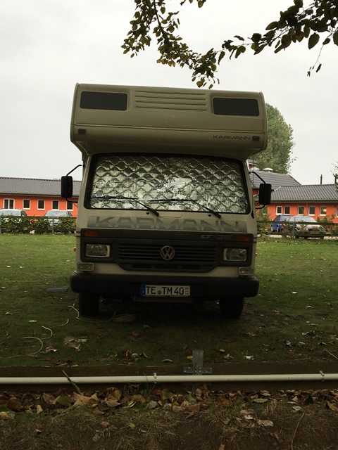

Es ist vollbracht, keine Feuchtigkeit mehr vorne.Wer Tipps haben möchte schreibt mich an oder so. :-o

das Thema Alkovenfenster ließ sich bei unserem Karman ganz einfach lösen. Ich habe das Fenster ausgebaut, komplett alle Teile gesäubert und sorgfältig neu eingedichtet. Das hielt ca 3 Jahre, danach wieder erster Wassereibruch. Wo kam der her? Durch die Trennnaht an den Seiten des Fensters, dort wo Rahmenoberteil auf Rahmenunterteil stößt.
Habe ein schwarzes Gewebeklebeband rechts und links von oben nach unten über die gesamte Breite des Rahmens auf den Rahmen geklebt. - Fenster dicht, selbst bei Monsum und 100 Km/h.
Demnächst kommt dort ein schwarzes Aluprofil drauf und gut ist.
Und - Karman sieht noch immer aus wie Karmann.
Habe die Innenleisten abgenommen, Vorhang hängt ja davor, um sofort sehen zu können wenn Wasser rein kommt, nix kommt, alles "Furztrocken"...
Sobo aus Bimöhlen

Ich hab auch einmal das lange Frontfenster vom Alkoven (DW H, Bj. 1993) einmal ausgebaut und komplett frisch eingedichtet und
wieder eingebaut. Zwei Jahre war Ruhe, dann tropfte es an den Stössen des zweiteiligen Rahmens wieder rein.
Da ich mir die Aussicht vom Alkoven erhalten wollte, hab ich mich im Bootssektor umgeschaut.
Da fand ich dann das Dichtungsmittel "Captain Tolley" mit Kapillarwirkung. Sieht im Prinzip aus wie Milch.
Normal verwende ich dieses einmal im Frühjahr vor Inbetriebnahme vom LT. Hab es im Frühjahr dieses Jahres nicht gemacht.
Folge war dann ein gemäßigter Wassereinbruch bei einem extremen Unwetter in Frankreich.
Anschschließend zwei bis dreimal die Flüssigkeit auf den Stoss beim Rahmen eingelassen und Ruhe war.
Die Blenden innen hab ich wie du auch weggelassen.
So wie du kann ich damit Leben, hab immer freie Aussicht und komm mir nicht vor wie in einer Höhle.
Im Prinzip ist es nur der Stoss von dem zweiteiligen Fensterrahmen, der für Undichtigkeit sorgt.
Regelmäßige Kontrolle gehört halt auch dazu.
