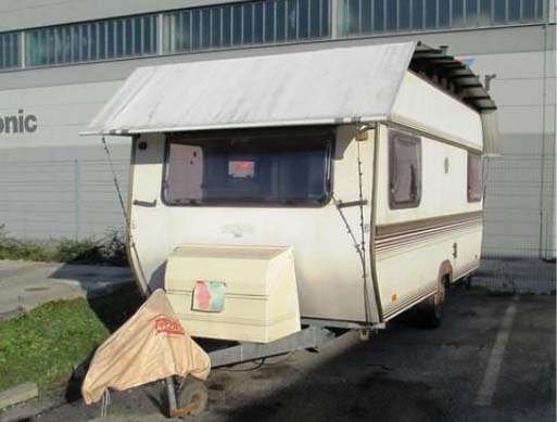

Beitragvon Waldfahrer » Montag 20. Januar 2014, 08:22
guitarno hat geschrieben:Oder hat jemand eine bessere Idee, wie man sein Dach schützen kann?
Servus Arno,
hab' unlängst in einer Verkaufsanzeige sowas gesehen (Bild unten), sieht nicht nach Bastelei aus, mal gugln ;-)
Bei der Planenlösung hat man wieder die Dreckstreifen vom abfließenden Wasser und Feuchtestau unter der Plane...
Schutzdach

Beitragvon guitarno » Montag 20. Januar 2014, 14:39
Ja, die kenn ich, die Teile. Sind teilweise auch recht günstig gebraucht zu bekommen. Haben für mich nur den Nachteil, dass das jedesmalk ein Akt ist, die abzubauen, und ich benutze den DW auch manchmal spontan im Alltag und für WE-Trips.
Das, was ich meine, soll wie ein 'Pariser' über das Dach gezogen werden können, sodass man damit auch mal weiter fahren kann. Habe sowas auch schon mal bei Wohnmobilen gesehen, hab nur noch nicht entdeckt, wo man sowas bekommen kann. Daher denke ich an selbermachen.
Der Stoff, den ich meine, dieses 'Tyvek', ist das gleiche Zeug, aus dem die weißen 1-Mal-Overals aus dem Baumarkt bestehen. Das gibts auch in dicker, weicher, und wasserfest, aber dennoch atmungsaktiv, und das reibt auch kaum am Lack, weil es sehr, sehr leicht und sehr weich ist. Ziemlich Rissfest ist es auch.
Gibts als Meterware bei http://www.extremtextil.de/catalog/Stoffe/Tyvek:::21_96.html
Es gibt auch schon Wohnmobil-Komplettgaragen aus dem Zeug, die sind mir aber zu groß und viel zu teuer.
LG, Arno
