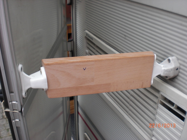

Ich habe einen kleinen Zusatzlüfter hinter dem Lüftungsgitter verbaut, damit die warme Luft besser nach
draußen transportiert wird. Kann ich ein-u. ausschalten. Bringt ca 4 Grad mehr Kühlung.
Wenn die Tür press am Lüftungsgitter anliegt, kostet das bei mir ca. 5 Grad Kühlung.
Jetzt hatte ich zum ersten Mal einen selbst gebastelten Distanzhalter dabei, damit ist die Abluft kein Problem mehr.
Davon müsste auch ein Foto hier irgendwo herum schwirren.

Ich häng dir mal das Foto vom Distanzhalter an, also bei mir hat er viel gebracht.

Distanzhalter Tür/Lüftungsgitter
