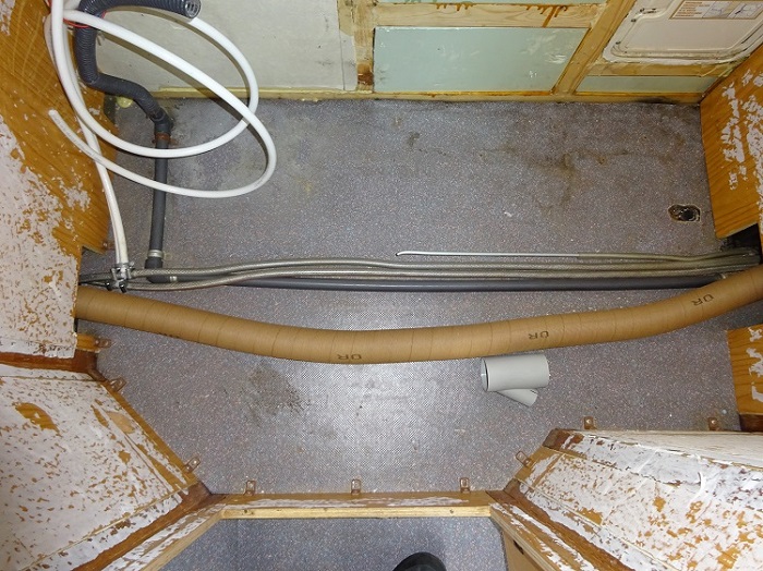

Meine jetzige Untersuchung der Abwasserleitungen und meine frühere Demontage des Abwassertanks ergab für den DW Gold (mit Hecksitzgruppe):
- Schlauch mit 25 mm Innendurchmesser mit U-förmiger Verlegung (als Syphon) von der Spüle bis unter die Calira - ist jetzt vollständig frei,
- Rohr mit 25 mm Außendurchmesser vom Schlauch bis in den Abwassertank - ist jetzt fast vollständig verstopft.
Das Rohr ist in Muffen verklebt: 45-Grad-Muffe senkrecht bei der Calira, 90-Grad-Muffe (ohne Radius!) horizontal bei der Batterie, 2x 45-Grad-Muffe horizontal direkt nebeneinander hinter der Heizung, danach wohl gerade, dann 90-Grad-Muffe senkrecht in den Abwassertank, Rohr nach unten, dann * 90-Grad-Muffe, Rohrstück horizontal, 45-Grad-Muffe nach oben, kurzes Rohrstück *.
Der Bereich * bis * im Abwassertank ist ein Geruchsverschluss (der bei Kurvenfahrt leer wird).
Alle Schläuche, Spiralen und ähnliches, die ich bei der Calira in das Rohr stecke, bleiben am 90-Grad-Winkel/Muffe bei der Batterie stecken.
Versuche vom anderen Rohrende würden das (aufwändige) Abschrauben des Abwassertanks erfordern und wären zudem ähnlich aussichtslos.
Das Problem ist vorhersehbar, zumal der Übergang Rohr/Muffe/Rohr zusätzlich im Durchmesser springt.

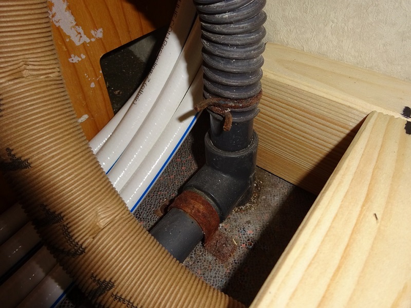

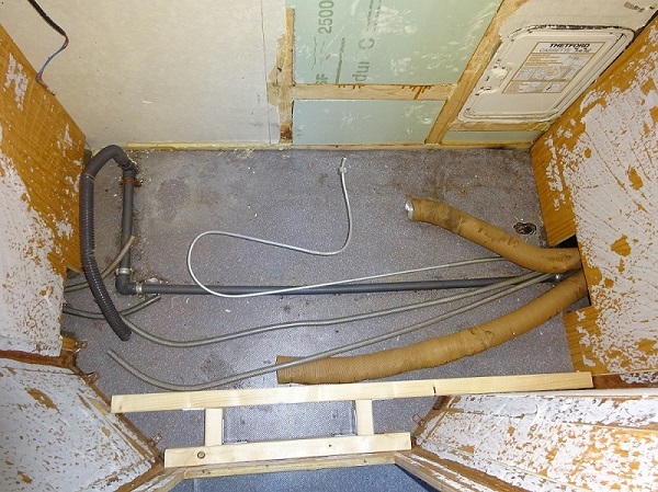

Meine Demontage der Waschbeckenblende (und der Warmluftschläuche an der Heizung) ergab folgende Abwasserführung:
Die Duschwanne hat einen eigenen Abfluss. Küchenspüle und Badwaschbecken nutzen gemeinsamen den zweiten Abfluss.
Das Abwasser vom Waschbecken läuft durch einen Schlauch in einen senkrechten 45°-Winkel, ein waagrechtes Rohr unter der Duschwanne quer zur Fahrtrichtung, einen horizontalen 90°-Winkel und durch ein horizontales Rohr nach vorn. Dieses Rohr hat den gleichen Abstand von der Seitenwand wie das Rohr hinter der Heizung; dazwischen sind also zwei Rohrstücke und das von Dir genannte T-Stück nach unten.
Die Leitung vom Waschbecken zum T-Stück und die darunter liegende Leitung sind frei. Verstopft ist damit der Rohrabschnitt zwischen 90°-Winkel unter der Batterie und dem T-Stück zum Abwassertank.
Dieses Rohrstück ist allseitig umgeben von 90°-Winkeln, die einen mechanischen Zugang, z.B. mittels Spirale, verhindern.
Bei "RK Reich" gibt es ein Abwassersystem mit Kunststoffrohren 28 mm außen x Wandstärke 1,5 mm. Das System enthält passende Syphons, auch mit Sieb, und z.B. Y-Stücke, aber keine 90°-Bögen. Diese müssten ersetzt werden durch zwei 45°-Winkel des Reich-Rohrsystems oder durch 90°-Bögen für 28 mm Kupferrohr.
Ich versuche es weiterhin mit Rohrreiniger. Dieser lief schon einmal über Nacht ab, staut im Moment aber anscheinend wieder.

der Schlauch vom Waschbecken geht nicht auf einen Winkel, sondern auf ein T Stück. Jedoch geht von dem T Stück der eine Anschluß direkt in den Boden so das es aussieht wie ein Winkel.
Gruß Andreas

Zur Dusche, ja sie hat einen eigenen Abfluss und zwar auf der anderen Seite des Abwassertanks. Geht direkt unter dem WC durch den Boden.

Früher sah ich den zweiten Ablauf und heute sah ich meinen 45°-Winkel und meinen "90°-Winkel".
Ich sah nicht mein "T-Stück" und vermutete, mein "T-Stück" sei weiter vorn unter der Duschwanne.
Ein 90°-Winkel über dem Boden mit einem Rohr senkrecht nach unten wäre kein T-Stück, bei dem zwei Anschlüsse auf einer Linie (dem T-Balken) liegen.

HUHU ich nochmal, ich bin schon wieder beim einbauen, der Fussboden ist fast fertig, Heizungs-und Wasserleitung sind neu verlegt. Als nächstes die Wände und WC wieder einbauen, neues Mobilia ist in Arbeit. Viel zu tun, kann ich nur sagen.
Gruß Andreas, Bilder gibt es wenn ich fertig bin, habe immer nebenbei ein paar Fotos gemacht.

Das Abwasserrohr ist wieder frei. Nach diversen Versuchen halte ich folgende Methode für die beste:
1. Abwasserleitung öffnen und mechanisch reinigen, soweit zugänglich (das ist bei meinem Karmann bis zur Calira hinter dem Beifahrersitz).
2. weitere Abwasserleitung mittels Pusten auf Durchlass prüfen und ggf. Abwasserleitung schließen und Ablauftest durchführen.
Bei Bedarf weiter:
3. Transparenten Schlauch (z.B. 300 mm lang) mit passendem Innendurchmesser (das ist 25 mm bei meinem Karmann) mit Schlauchschelle auf weitere Leitung setzen.
4. Trichter, körnigen Abfluss- oder WC-Reiniger, Wasser für die Leitung und vorsorglich Wasser für Augen, Haut, ... bereitstellen.
5. Schutzbrille aufsetzen, Trichter auf Schlauch setzen und Reiniger in das Rohr füllen, dann am Rohr klopfen, bis Reiniger nicht mehr zu sehen und im Rohr verschwunden ist.
6. Langsam Wasser in den Schlauch füllen, bis Wasser unten im Schlauch stehen bleibt.
7. Einige Stunden warten, z.B. über Nacht.
5. bis 7. wiederholen, bis kein Wasser mehr unten im Schlauch stehen bleibt.
8. Etwa 2 Liter Wasser in den Trichter füllen, um Öffnung der weiteren Abwasserleitung zu prüfen.
9. Beide Teile der Abwasserleitung wieder verbinden.
10. Nachfolgend benannten Abflusstest durchführen.
Bei Bedarf wieder von vorne anfangen, sonst Dichtheit bei der Calira prüfen und Abdeckung und Calira wieder montieren.

Meinen Ablauftest und das Thema "Wasserablauf" habe ich mir genauer angesehen.
Ich erwäge nämlich, das "Badezimmer" mit Dusche und Waschbecken an die Stelle der Küche zu verlegen.
Ein Grund ist die fehlende Stehhöhe, die mich bei jeder Nutzung ärgert: hätte Karmann die volle Dachhöhe nicht 90 cm länger lassen können?
Das Verlegen der Dusche wäre natürlich sinnlos, wenn ich 2 Grad (Mittelwert von Hendrik) Gefälle bräuchte; dann würde ich eine Abwasserpumpe einbauen.
http://www.pvc-welt.de/PVC-U-Fittings-Rohr-Zubehoer unterscheidet wie ich Bögen und Winkel und liefert beide.
Bögen brauchen etwas mehr Platz wie Winkel, haben aber nur 15 bis 20 % deren Druckabfalles; der wird angegeben mit dem Faktor "zeta" zum Wert "rho / 2 x v²".
Der Wert entspricht bei meinem Test 2,5 mbar; das bedeutet, dass 2,5 cm Höhenunterschied (Annahme: verlustfrei) die Ablaufgeschwindigkeit ergeben.
Der Druckabfall durch Reibung in etwa 5 m geradem Rohr entspricht 18 cm Höhenunterschied bei Durchmesser 20 (und nur 6 cm bei Durchmesser 25 mm).
Der Druckabfall je 90°-Winkel entspricht zeta von etwa 1,5 und damit 3,8 cm Höhenunterschied und wegen der Durchmessersprünge wohl 5 oder eher 6 cm.
Der Druckabfall je 90°-Bogen mit konstantem Durchmesser entspricht zeta von etwa 0,3 und damit 0,75 cm Höhenunterschied.
2,5 cm zum Beschleunigen, 18 cm für das Rohr und 6x 6 cm für 90° Winkel ergeben 56,5 cm und damit etwa die Höhe des Spülenablaufes über dem horizontalen Rohr.
Die Winkellage des Autos hat einen recht geringen Einfluss. Kritischer ist die "Belüftung" des Abwasserrohres durch das Badwaschbecken.
Diese Belüftung verhindert, dass das Wasser im senkrechten Rohr unterhalb des Bodens "zieht" und das Ablaufen unterstützt.
Bei 25 mm Innendurchmesser und Bögen statt Winkeln könnten für eine Duschwanne mit eigenem Ablaufrohr 10 cm Höhenunterschied auf 4,5 m Rohrlänge ausreichen.
Dies ist aber so knapp, dass ich die Möglichkeit des Einbaues einer Abwasserpumpe einplanen müsste.
