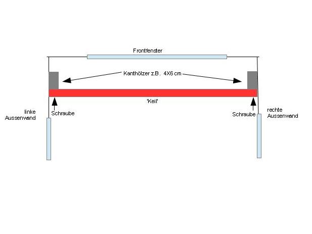

Kleberwurst hat geschrieben:So wie du das alles beschreibst, hört sich das machbar an, aber wie willst du.z. B.
Den Keil wieder befestigen wenn du die Schrauben durchtrennst?
Ich kenne die Konstruktion jetzt noch nicht so ganz genau, aber instinktiv würde ich erst mal sagen, ich würde rechts und links zwei Kanthölzer an die Wände schrauben und ganzflächig verkleben. Für Letzteres würde ich vieleicht die Kunststoffbeschichtung unter den Kanthölzern von der Wand entfernen und das mit wasserfestem Holzleim machen.
An den Kanthölzern könnte man den 'Keil' dann von vorne anschrauben. Das hätte auch den Vorteil, dass man das Teil dann immer mal wieder herausnehmen könnte um die Alkovennase auf Feuchtigkeit zu checken. Und ausserdem könnte man den Keil dann mal richtig neu beziehen.
Das ganze könnte dann so aussehen:
Kleberwurst hat geschrieben:Ich kann nur hoffen, dass es nicht das grosse Alkovenfenster ist, denn das habe ich schon 3 Mal mit
Sika zu geschmiert.
Wenn Du die Leisten um das Fenster innen abmachst und Dir das Holz anschaust, dann weißt Du's....
