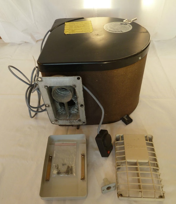

Beitragvon diesel3 » Montag 6. Februar 2012, 00:31
Hallo Stephan,
ich habe nun zweimal deinen Beitrag gelesen und bin immer noch nicht ganz sicher, wie ich
dir weiterhelfen könnte:
Einerseits gebe ich dir gegen Porto gern meine Kamin-Teile vom Boiler der Generation 1, wenn sie
dir weiterhelfen, den Boiler einzubauen. --> PN wäre mit Adresse nötig.
Anderseits kann ich nur versuchen, zu beschreiben, wie der Einbau "vorstatten" geht:
Von aussen kommt in der Reihenfolge ran:
1) Kaminblech passend auf Karosse auflegen und mit Teroson o.ä. Karosseriedichtmittel hinterfüttern.
2) Kaminblechlöcher zu den Löcher des Kamin-Stücks am Boiler ausrichten.
3) Kaminblech mit Boiler verschrauben
4) Kamingitter aufsetzen
5) Kamingitter mit Kaminblech an der Karossiere von aussen anschrauben
6) Abdeckung überm Wasserablauf setzen - vorher diesen von hinten auch mit Karosseriedichtmittel abdichten
Beim Umbau vom Boiler der Generation 1 auf Generation 2 sollte man unbedingt das Kaminblech
der Genration 2 verwenden. Das Kamingitter kann man leicht angepasst ggfs. weiterverwenden. Die
Wasserablaufabdeckung kann man auch übernehmen. Umgekehrt ist es nicht unmöglich, aber auch mit
Anpassungen verbunden - die Verwendung von Kamingitter der Generation 2 am Boiler der Generation 1.
Was aber sicher nix wird, ist die Verwendung der Kaminkappe der Generation 1 (kleinere Ausführung)
auf dem Kamingitter der Generation 2 und umgekehrt.
Hoffe geholfen zu haben,

Beitragvon diesel3 » Montag 6. Februar 2012, 23:52
Soo - jetzt nochmal - der ganze geschriebene Beitrag ist im "schönen" Nirvana
gelandet ... "Service temporarely unavailable".
Also - los nochmal:
Ich glaube, dass wir hier das Problem haben :)
Auricher hat geschrieben:Hallo Hendrik,
Mein Boiler hat keinen Kamin (diesen rechteckigen Kasten, sondern hört mit zwei Löchern auf, über die er Frischluft und Abgas verarbeitet.
Stephan
Wenn ich dich recht verstehe, fehlt dir dieser silberner Anschlusskasten ..
Dann hast du vermutlich einen Bootsboiler erworben - oder halt einen Boiler, der nicht
für den Aussenwandeinsatz, sondern für Dachschornstein vorgesehen ist. Das würde auch
die Antwort von Truma erklären.
Dann wäre die Frage, ob du versuchst, auf "Aussenwandanschluss" dieses Alugussteil zu beschaffen oder
eben den Dachkamin zu verwenden, wie von Truma empfohlen.
Die Teile, die ich habe, sind nur für Aussenwandmontage geeignet.
Nun du...
Re: Einbau Truma Boiler B10 im Karmann Distance Wide /Heckgruppe
Beitragvon Auricher » Samstag 11. Februar 2012, 14:35
Hallo Henrik,
danke für dein Foto, bei mir ist allen Anschein nach die Ecke mit dem Bootsanschluß montiert. Nun sagte mir Truma aber, das dieser Kasten, der an den Boiler gehört, nicht mehr lieferbar ist. Also werd ich das Teil umbauen, denn so ist er nutzlos. Das Teil, das du fotografiert hast, hast du nicht zufälligerweise noch irgendwo rumliegen, oder? Es wäre sozusagen ein einfaches, einfach diesen Bereich, an dem der Brenner hängt, auszutauschen. Lt. Truma müsste das passen, die Boiler wären damals wohl intern gleich gewesen. Alternativ würde ich versuchen, auf den vorhandenen Kasten einen Aufsatz zu schweißen, an dem der Außenkamin passen würde. Daran habe ich immer noch Interesse. Zwecks einen vielleicht noch nur geistig vorhandenen, andersartigen Ideenfindung wäre es schön, einmal persönlich mit dir zu reden. Mail mir doch bitte deine Telefonnummer, ich würde dich gerne anrufen.
So, der Ball ist jetzt gerade noch im Spielfeld deiner Seite angekommen, erreichst du ihn? :-)
Stephan
