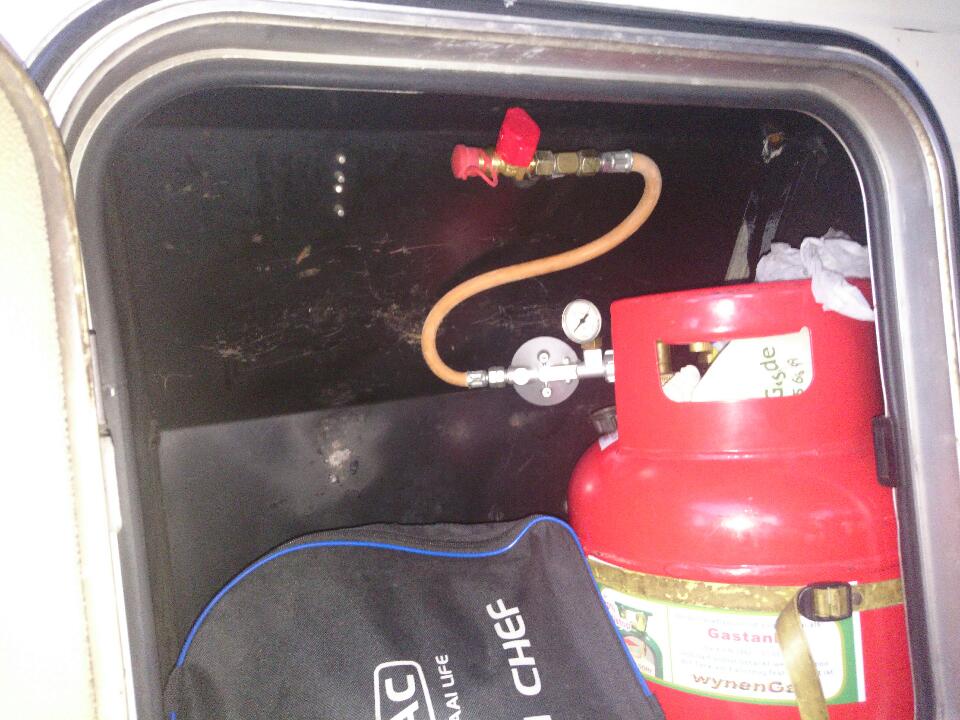

Endlich habe ich heute meinen Karmann auf Gas-Tankflasche umgerüstet.
Dafür musste ich den Gasflaschenkasten nach unten vergrößern - ca. 6-7cm ist der Boden jetzt tiefer - und nicht mehr aus verrostetem Stahlblech... sondern nun aus rostfreiem Stahl. Mehr als 6-7 cm kann man den Boden nicht tieferlegen, da sonst die STange der Handbremse im Wege ist.
Ich habe mir eine "Wanne" aus rostefreiem Stahl anfertigen lassen, die 34 x 62cm mißt und 17cm Wandhöhe hat.
Dann mit der Flex den alten Boden direkt an der Oberkante der großen Löcher herausgeschnitten und nach Aushängen der Handbremse nach unten abgenommen. Der alte Boden war schon mal so sehr verrostet, dass er schonmal mit einem zweiten Stahlblech von unten verstärkt worden war. ... das entfällt nun. Ist gleich eine Reparatur, die sowieso mal fällig gewesen wäre mit erledigt. Zwei Klappen - eine Fliege oder so ähnlich.
Dann von unten die neue Wanne eingefädelt (mit Helfer, der von oben fixiert hat) und mit Wagenheber ausjustiert. Dann noch mit 20 Blindnieten einfach mit dem alten Gastenblech vernietet und die Ränder mit Owatrol behandelt.
Nun kann ich also an jeder LPG-TankstelleGas nachtanken und habe eine Füllstandsanzeige.
Die zweite 11kg Flasche ist schonmal nicht mehr dabei - evtl. noch eine 3 oder 5kg Flasche für den externen Gasgrill. Spart jedenfalls Gewicht - so ne Sache ;)
Freu mich ein bissl.

diesel3 hat geschrieben:komplette Gasprüfung: ... die Gastankflasche ist ok!
Hat die Flasche die nötigen Halter oder der Prüfer nicht die nötigen Kenntnisse?
Re: Erlebnisse mit meinem Karmann LT31 Distance Wide
Beitragvon diesel3 » Samstag 4. Juni 2016, 18:47
....weder ....noch.
Die Gas Tank Flasche darf halt im Fahrzeug nicht betankt werden, wenn sie nicht mit der speziellen Halterung befestigt ist.
Sie gilt jetzt als normale Gas Flasche. Die darf mit den Bändern befestigt sein.

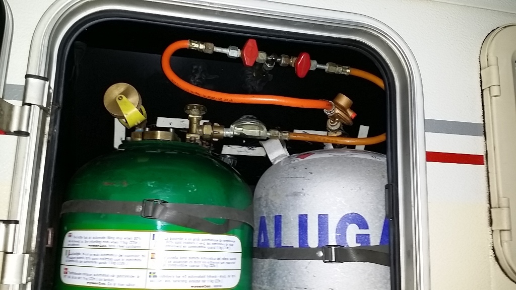

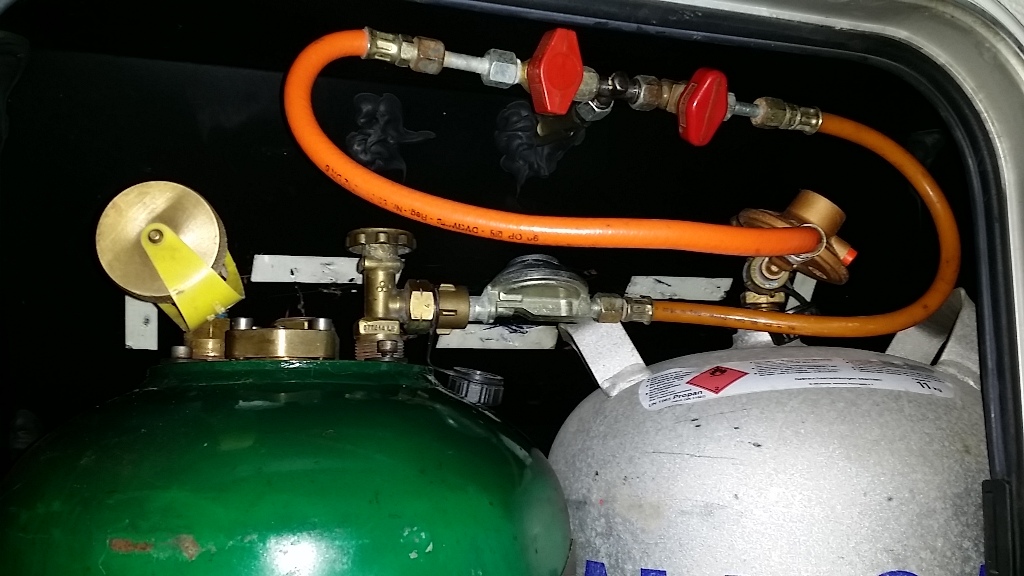

Beitragvon Pommes-Peter » Donnerstag 9. Juni 2016, 08:42
Moin ,
Der Kranz der grünen Buddel musste ab , das ist richtig .
Aber auch eine grüne Füllflasche kann mal leer werden .
Deshalb ist die Zweitflasche ist als Reserveflasche immer noch mit dabei .
Und um das lästige rumtüddeln beim Flaschenwechsel von leer auf voll zu vereinfachen (meistens nachts , wenn es regnet :-? ) ,
hat mir mein Gasinstallateur eine manuelle Umschaltanlage entwickelt .
Zwei Flaschen , zwei Regler , zwei Schäuche , zwei Absperrhähne , ein T- Stück :
Gasanlage mit Füllflasche 8045.jpg (211.34 KiB) 55454-mal betrachtet
Gasanlage mit Füllflasche 8046.jpg (234.03 KiB) 55454-mal betrachtet
Gasanlage mit Füllflasche 8041.jpg (207.4 KiB) 55454-mal betrachtet
Anschließend Dichtigkeitsprüfung , und eintragung ins Prüfheft , dann gibt´s auch kein Ärger .
Ich weiss - es gibt auch automatische Umschaltanlagen , aber ich finde diese Lösung simpler und einfacher .

Hallo Peter,
danke für die Erklärung und die FOtos. Interessante Lösung - diese Umschalteinrichtung.
Ich habe ja eine Gas-Steckdose eingebaut und kann darüber defacto auch eine zusätzliche Gasflasche einspeisen.
Interessant finde ich wie die beiden Absperrhähne verbaut sind - aber wenn es so abgenommen wurde...
Die Duomatic hat ja einen Schließmechanismus, der verhindert, das aus dem nicht benutzten Anschluß Gas austritt, wenn nur eine Flasche angeschlossen ist.
Dies wird über federbelasteten "Drücker" am Regler realisiert.
Bei meiner roten Flasche ist der Griff leider nicht abschraubbar - daher habe ich meinen Gaskasten tiefergelegt.
Mich würde aber deine Erfahrung interssieren. - Wird wirklich die Gastankflasche bei dir leer, ohne das du rechtzeitig nachtanken kannst?
Ich finde, dass es sehr viele Gas-Tankstellen gibt und gehe davon aus, rechtzeitig Gas nachzutanken. Bist du da schon mal an die Grenze gekommen?
Beitragvon Pommes-Peter » Donnerstag 9. Juni 2016, 15:31
Moin Hendrik , (und alle anderen)
meine Erfahrungen mit der Tankflasche sind sehr gut , da wir meist im Herbst , Winter und Frühjahr unterwegs sind ,
und deshalb oft und meist die Heizung läuft . Oftmals verlängerte Wochenendtrips , mit drei,vier Tagen Standzeit .
Sehr gut arbeitet die Füllstandsanzeige , so das wir sehen , wann es Zeit wird nachzutanken .
Sobald wir wieder auf der Straße sind , wird die nächstmögliche Tanke mit LPG angefahren ,
ein App auf dem SmartenPhone ist dafür sehr hilfreich :
LPG Finder , Autogas Tankstellen Finder , clever-tanken , GasTanken und andere .
Der Füllmengenbegrenzer arbeitet zuverlässig und schaltet die Gaszufuhr bei 80% Füllstand ab , egal ob leer oder 3/4 oder halb voll .
Für das volltanken , bzw. nachtanken haben wir bisher nie mehr als 11.-€ bezahlt :FREU: .
Für eine geplante Italien Tour im Herbst hab ich von Wynen einen Tankadapter besorgt , er einfach auf den Füllanschluss geschraubt wird .
Somit ist die Gasversorgung in bella Italia kein Thema mehr , da fast jede Tanke LPG hat .
(übrigends hat fast jede Autobahntankstelle in It. eine Entsorgungsstation für Brakwasser - nur so nebenbei )
ACHTUNG ! ganz wichtig - beim Gastanken HEIZUNG AUS !! . Da beim abklemmen des Tankrüssels immer ein wenig Gas herauszischt , was übrigends normal ist -
und dann durch den Gaskasten nach unten "fällt" , kommt es unten aus der Kastenentlüftung heraus .
Daneben ist der Brennraum der Heizung mit offener Flamme . Ich habe dort schon ein kräftiges "puff und knall " erlebt .
Seiden hab ich beim Gastanken die Truma ausgeschaltet :grin: .
Soweit meine Erfahrungen ,
Nordseegrüße , PP
Pommes-Peter

Bei mir schaut es jetzt so aus - Tankflasche, Regler und Gassteckdose. Statt der 2ten Flasche ist momentan der Gasgrill drin verstaut.
